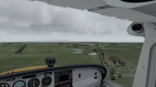

Most Győrben csináltam egy T&G és ott még a repteret egyáltalán nem lehet látni, de a PAPI már fénylik! (pont én is azt figyeltem)
B737el a visualt is műszeresen csinálom LHBP-n...
Az oktatom mindig le is szúr érte! - "Sanyika! Tessék kinézni az ablakon és úgy repülni! Ki fogom kapcsolni azokat a kibaszott kijelzőket..."
Itt a szimulátor miatt úgy megszokjuk, hogy a műszerekre hagyatkozunk, hogy a repülés szépsége felett el is repülünk...

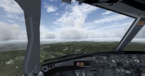

Szóljatok, ha unjátok, de én itt elszórakoztatom magamat...
Ma hajnalban LHBP környékén holdingoltam, aztán érkezés 31L-re!

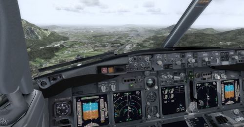

Kbhont
Ma Bécs környékén tekeredtem...
