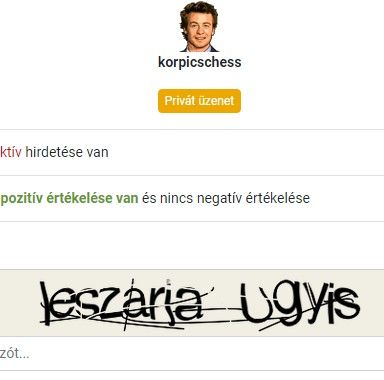

Azt nem tudom, mindenesetre az adatlapodon a captcha ráérzett valamire

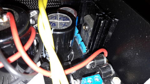

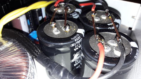

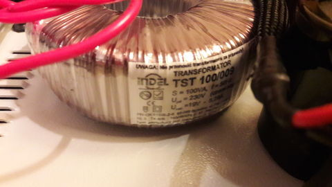

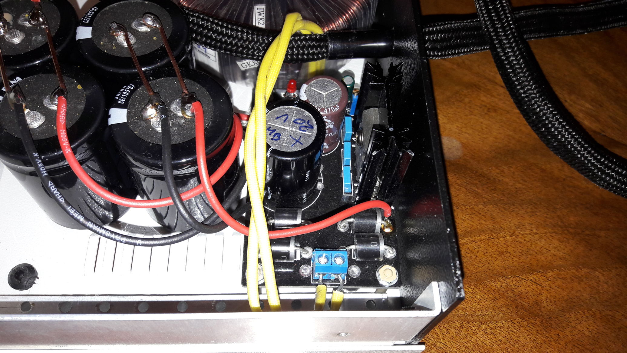

dgyuri0123
A forrasztás minősége nem zavar különösebben.
Nem attól lesz jó vagy rossz szerintem. De "ekkora volumenű " beruházás okán nyilvánvalóan nem töri magát halálra, hogy egy ilyen ~30e Ft-os tàpot példaértékűen építsen meg. Nem is várnám el ennyiért. A táp kifogástalanul végzi a dolgát és igen pozitív változásokat hozott a rendszerbe. Ennyi... A gyári lin táp picit szebben mutat 120e-ért .gordonfreemN : Nem értek hozzá, én csak hallgatom a zenét.
gordonfreemN
dgyuri0123
#65603
Azok a nagy fekete Elna kondik? Ez 230-at is szűr mármint arról DC-t vagy ha nem akkor annak úgy mi értelme, hogy rámegy a veresréz huzallal de le nem jön róla?
szerk: úgy nézem mintha át lenne kötve a két dióda ezzel a két egymással párhuzamosan kötött nagy kondival.
niof
dgyuri0123
#65603
Mondjuk láttam már szebb forrasztásokat (meg csináltam is
), de legalább (ami látszik) minőségi alkatrészekből van összerakva. Elna és Nichicon, amiket ki tudok venni...
