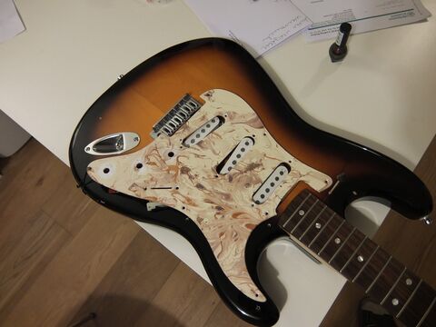

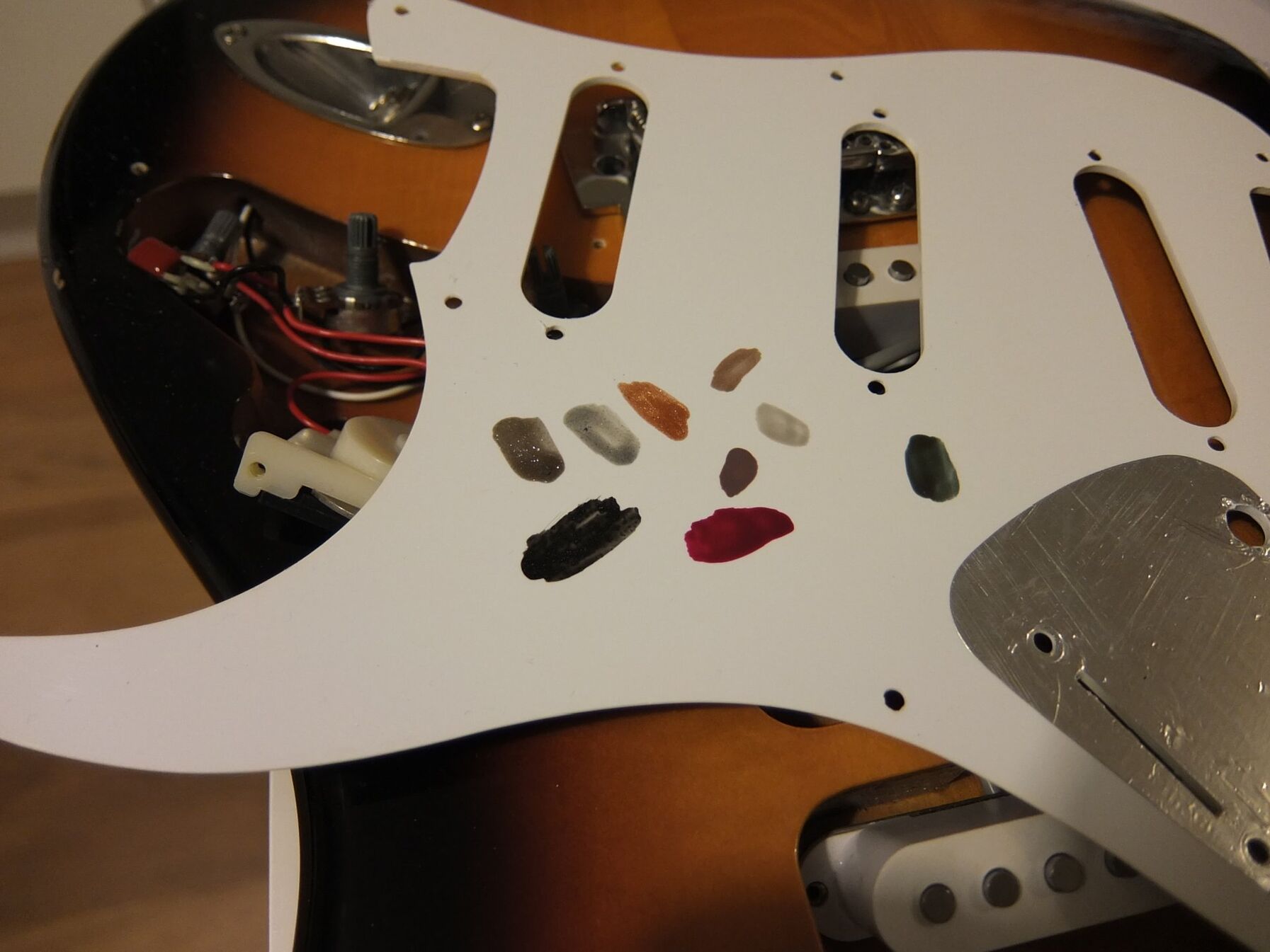

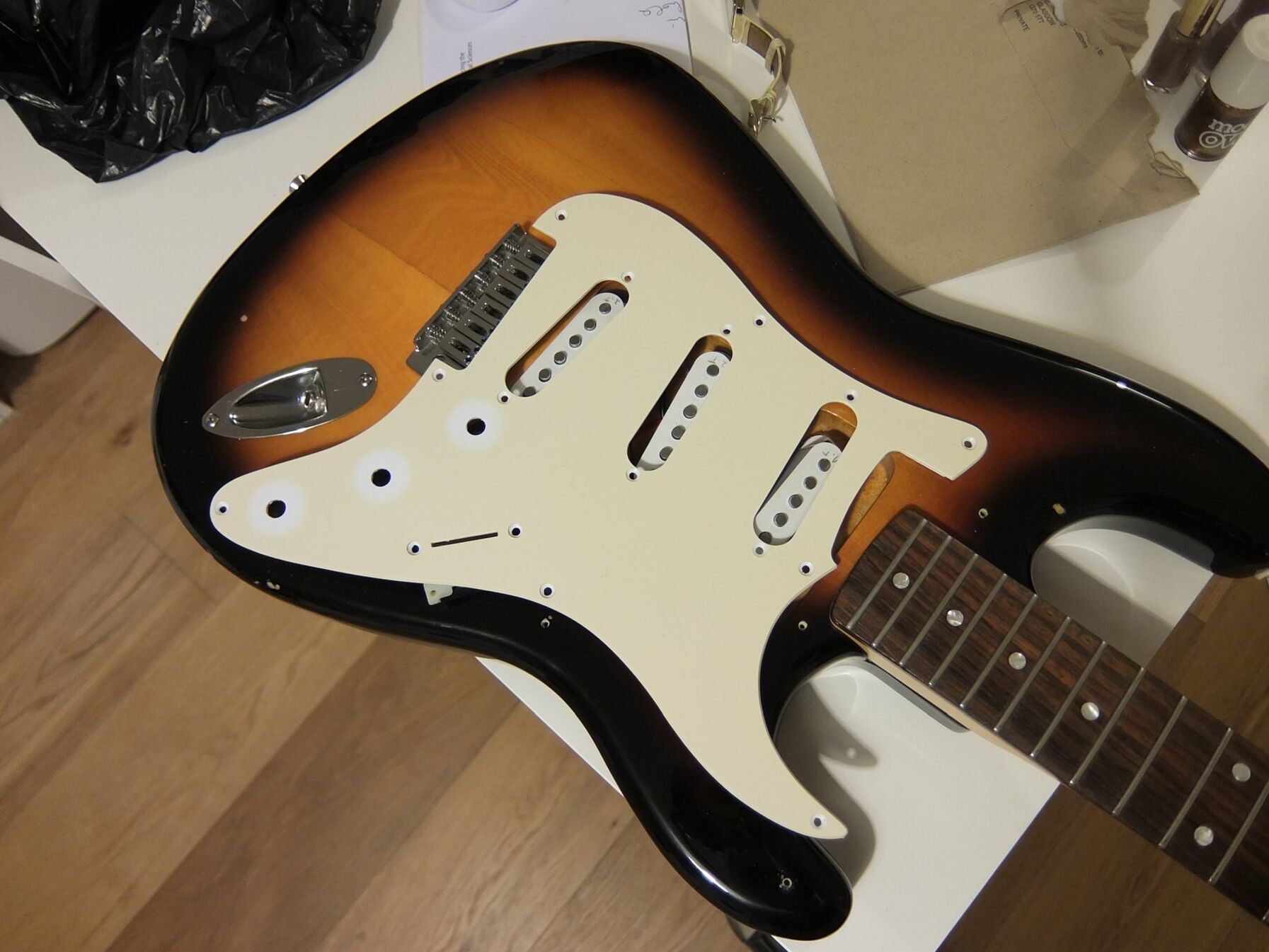

Ez egy régi prodzsekt volt, 2014-es. Csak most véletlen belebotlottam a képekbe.
Öreg körömlakkal dolgoztam és merítettem. Itt a koptató hátlapján nézegettem a színeket:
Ez az eredeti állapot:
Itt pedig a bemártás utáni:
Szal egy vederbe raktam vizet hogy ellepje a koptatót amikor bemerítem, majd a vízfelszínre ment random körömlakk. Mikor megfelelő mennyiségű lakk volt a vízen, akkor jött a merítés. Ilyen lett. Nagyon kezdetleges, de egy próbát megért. Squire Bullet Strat, szal nem volt sok veszteni valóm.

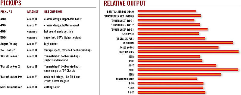

Gibson pickup output guide:

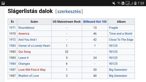

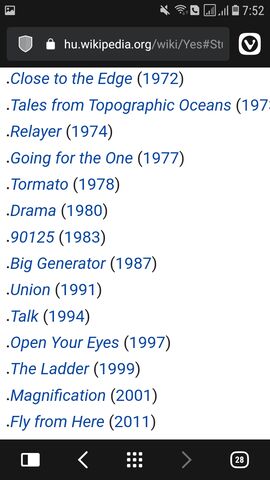

Próbálom megfejteni, hogy a Yessel mire is gondolsz pontosan.
(Mer' én a zebegényi exemre akinek ekkora keblei voltak - igaz, kétszer ekkora csípővel - és folyamatosan Yes-t hallgatott.
Big Generator?
Open Your Eyes?
Magnification?
Owner of a Lonely Heart?
Our Song?
Love Will Find A Way?
Rhythm of Love?

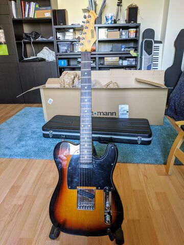

Hozzám került beszámításból egy ilyen jószág:
Elemezzétek már ki, mi lehet ez igazából! Annyi bizonyos, hogy ilyen pickupszett van benne. A nyaka elvileg egy Hohner straté, de a külső jegyei alapján ebben a gitárban is megfordult már. A teste viszont szinte biztos, hogy nem ugyanaz, a régi hirdetésben elég gagyi a test, ez viszont nagyon igényesnek tűnik, szerintem más fából faragták, nagyon szép az erezete. Neten képekre keresve nem találtam ilyen Hohner testet. Rockwood LX80 hasonlít hozzá, de annak nem látszik az erezete és nem is átmenő húrozású. A húrlábon Fender felirat van, de az persze bárhogy rákerülhetett, és nem is passzol rendesen a koptatólap kivágásához. A test fényezése is szép munka, a kézzel érezhető keménysége és a leütődéseknél látható vastagsága alapján lehet, hogy nitrolakk. Van több kép is, itt találhatók.
Ennyiért hirdették legutóbb, én olyan 80 ezret remélnék érte, nem áll szándékomban megtartani, főleg mert igazából nem is az enyém.
Kezembe vettem, játszottam rajta, nagyon jó minőségű gitár érzetét kelti. Csodaszépen szól, felezhetőek is a pickupok, nagyon pontos a nyaka, egyáltalán nem zörögnek a bundok, alacsony a húrnyomás.Vélemények?
