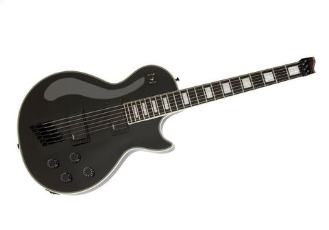

A fej miatt a Jacksonok tetszenének a legjobban. Lényeg az, hogy legyen cápafog-berakás a nyakán, hegyes legyen a feje, éles kontúrú és metálfényezéses a teste, lehetőleg zöld, kék vagy piros. Esetleg lila.
Szerk.: amúgy elvileg az Aria és az Aria Pro II két külön kategória, bár ha még a Prohoz sem átallottak rétegelt lemezt használni, akkor tényleg nem lehet az sem nagy szám. Bele sem merek gondolni, milyen lehet a sima Aria.
Goose-T
Nekem most egy ilyesmi lenne az álomgityóm, igazi old school metálgitár. Kíváncsi vagyok, meddig fogja árulni, korábban 120 ezerre volt beárazva, de 60 körül szoktak ezek menni. Főleg, hogy rétegelt lemezből készült nagy valószínűséggel, nem tömör fából. A gazdája szerintem nincs ezzel tisztában. Itt és itt viszont eléggé árulkodó képek vannak. Nehéz lehet, mint a sár.

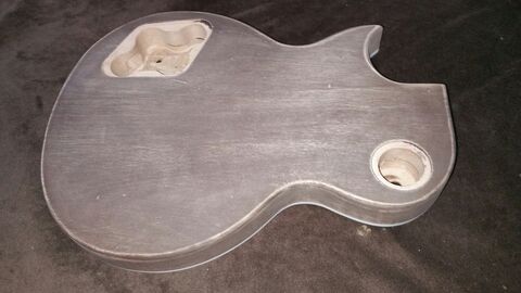

Carlos Padre
#41649
Szal a barna maradna, de nem meghagynád alatta picit az erezetet?
Én szeretem ha látni a fát, elől hátul jó az.
Amúgy az eleje nagyon szép lett, a hátsója is tuti az lesz. -
NeoPampalini
Carlos Padre
#41646
Nekem bejön.

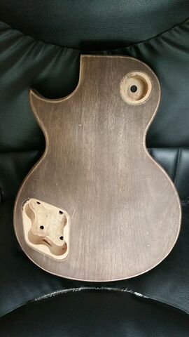

Carlos Padre
#41646
Esetleg ez?
Kenynél rá még valamit, vagy ennyiben maradnál? -
Eastman
Carlos Padre
#41643

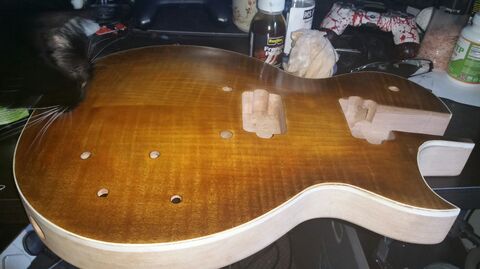

Nálam pácolás után, fényezés előtt Bill
kimakszoltakimaszkolta és/vagy visszacsiszolta a "szegélyt", a top éleit, aztán lakkozott. Így világít a natur jávor. Imádom az efajta kreatív puritánságot.Zasszonykám már érzi nálam a gitárőrületet. (
Azt még nem érzi, hogy mennyire belecsúszott.) Tegnap mutattam neki ezt a fotót:![;]](//cdn.rios.hu/dl/s/v1.gif)
...a'szondta; "Ez gyönyörű!"
"Milyen gyönyörű színek! Mutasd; milyen érdekesen csíkos a fa!" Aranyos.Remélem, hogy valami csoda folytán személyesen is les hozzájuk szerencséje!
Smiley

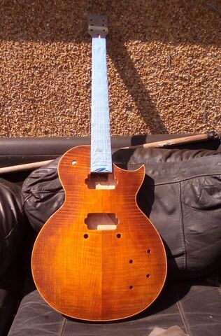

Carlos Padre
Hát ez a binding kaparászás egy oltári nagy szopás, legközelebb tuti leragasztom inkább

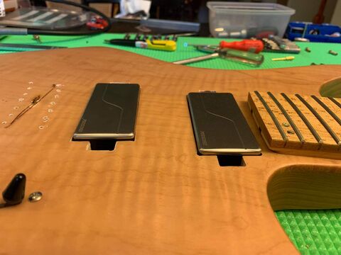

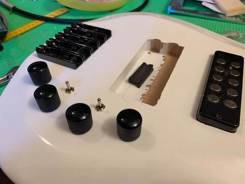

Készül két átalakításom is:
Ez egy Harley Benton B-550, ebbe Music Man stílusú pickupot és két on-off-on kapcsolót fogok beleszerelni, amivel pickuponként lehet a tekercseket párhuzamosra, sorosra és felezettre kapcsolni. Biztosan disznó hangja lesz!
Ez meg a héthúros headless gityóm, kicsi volt a hely a Fishman pickupoknak, de most már beleférnek!
Holnap megyek értük, aztán szerelgethetem otthon az elektronikájukat végre.
