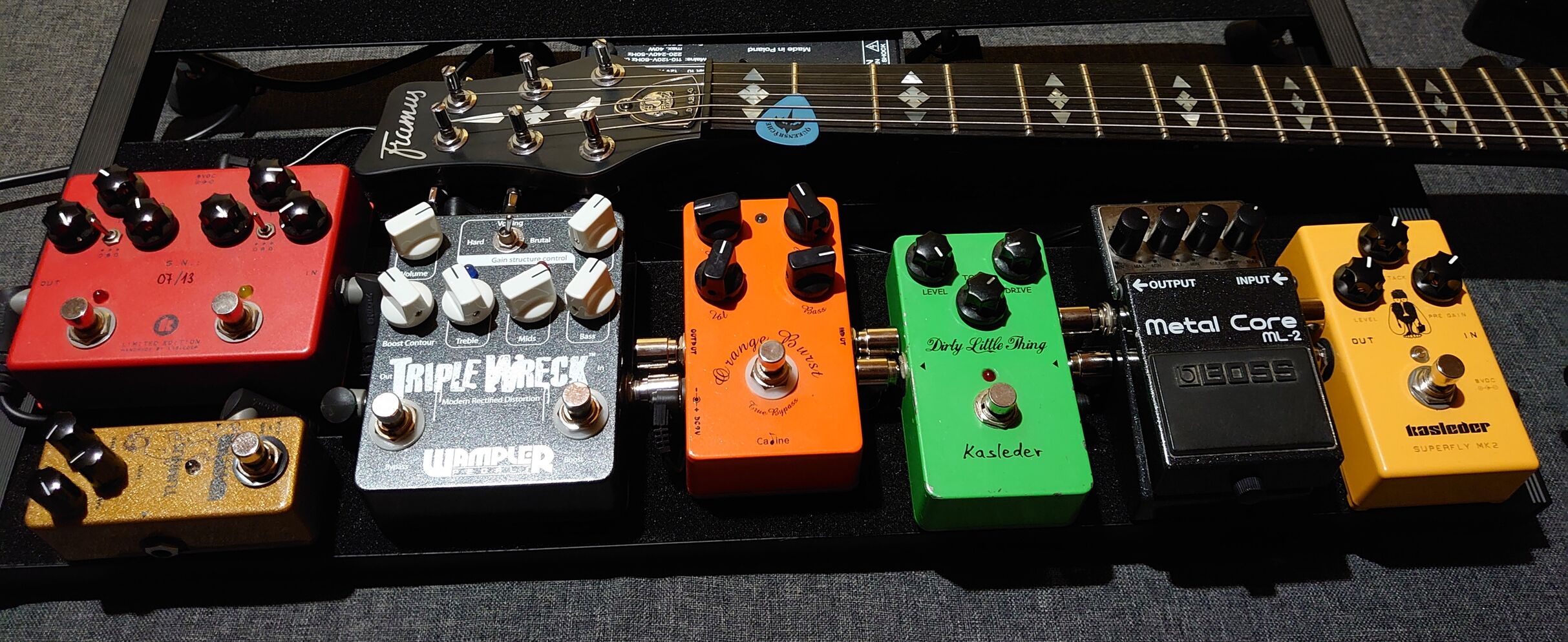

cucka
andor80
#40523
Széles skálán tolják, aztán mégis tök egyforma lesz az eredmény.

"mindenki 5150-"Amit te hallgatsz...
Aztán a Metal gitárosok is annyira durván széles skálán tolják:
Peavy ,Orange,Diezel,MArshall,EVH,MEsa ,ENGEL,HK,és napestig sorolhatnám.
Az se biztos,hogy minden albumon amit szerestz tőlük 5150 van sőt ez is végleges kijelentés tuti nincs ilyen. -
Alexios
Én nem mondom, hogy ne legyen változatosabb hangzás, csak nem gondolnám, hogy az mt-2 lenne erre a megoldás. Metálnál amúgy, legalábbis amit én hallgatok, ott szoftver helyett inkább az van, hogy mindenki 5150-t használ

Az ott Core nem Zone!

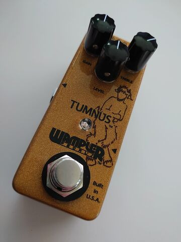

Simán kihagynám
Nekem túl metál
Van még 7 üres dobozom, egy marék 3PDT kapcsolóm, valamit ki kellene találni...
