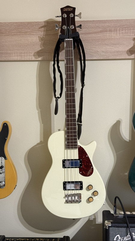

Redchucky
A második bundon kicsit csiszolni kellett, ezen kívül hibátlan.
Redchucky
Köszi. Nem volt vele baj, de a nyak lényegesen vastagabb volt, a Gretsch sokkal kényelmesebb basszus. Amúgy a gitárcentrumban bökte ki magának nejem, ahová azért mentünk hogy kipróbáljam a cort kx500-at... Úgyhogy azt most buktam, mindegy, úgyis el kellene adnom előtte a telecastert.

Redchucky
Ctrl+Alt~Del
#66766
Azt nem tudom, de ülve nagyon kényelmes és kevésbé fejnehéz mint a tmb.
Redchucky
Hibátlan a Gretsch, bundok síkban, nem állnak ki, lakkozás szintén rendben. Nyak vékony, gyors. Kínai gyártás. Holnap elviszem profihoz átnézésre, aztán megkapja asszony. Rövid menzúrás, ha nem mondtam volna. Egy Ibanez tmb30-at váltott.

Redchucky
Bár tudom hogy ez csak nekem érdekes, de egy darabban ideért a Gretsch
