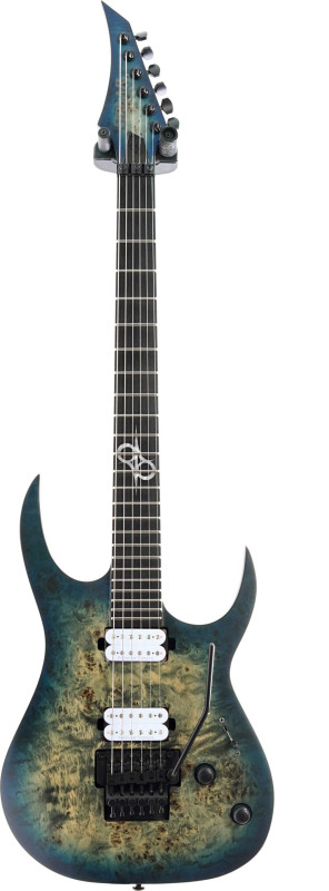

A fehér pickupok szvsz. nem illenek ebbe a Solarba, viszont valami sötétebben (mondjuk én ide Blackened Black Winters-t tennék az esztétika kedvéért) jól nézne ki, de akár valami sötétebb szürke is mehetne.
A gitár maga viszont tetszetős, jók a szinei. Ha úgy döntesz, hogy szerzel egyet mindenképp csinálj valami side-by-side fényképet a nyakról (2.6 v 1.6 v sl2)

Van letörés. Csak eljátszottam a gondolattal, hogy ha lenne egy Solar S1.6 FR BLB-m, és beletenném a polcon pihenő Seymour Duncan TB6/SH6n szettemet a gagyera gyárik helyett, akkor hogy nézne ki. Aztán még az is lehet, hogy megvalósul.
Azt a szettet a Jackson SL2M MAH-omból szedtem ki, helyette ment bele SD Blackouts, azzal jobban néz ki, a fehér pickupok nem álltak jól annak a Jackónak. A hangjával persze nincs baj, nagy kedvencem a Duncan Distortion. Ebben viszont szerintem jól is mutatnak. -

Na ez hogy néz ki szerintetek?

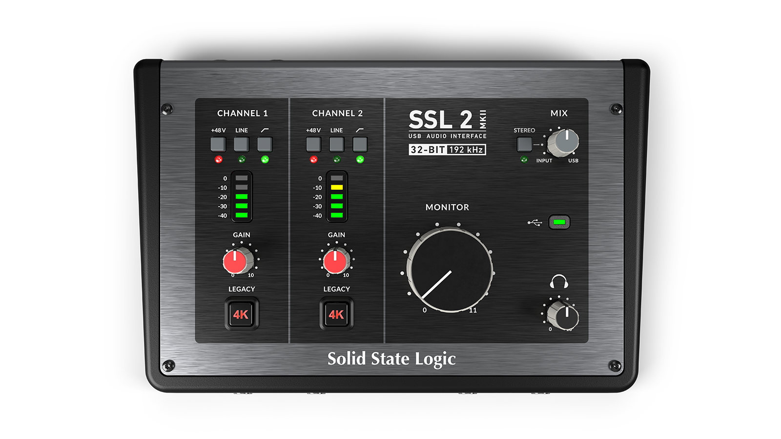

Most vettem fel, vonalbemenetről, az alaplapival. 85+ms latency az nem az igazi.

De hát mutattam nem? Vagy én mutassak? Fogok, csak előbb megveszem az SSL-t mert az alaplapi az semmire nem jó ha felvenni kell valamit, line in(ROG STRIX B650E-E GAMING WIFI-n ennyit tud az ALC4080) bemenetre hiába dugok be EMG-s gitárt nem működik, még ha érzékeli is hogy bedugtam 0 jel jön belőle, control panelon is szürke. Mikrofon bemenet meg nem erre van optimalizálva.

Nézegettem audio interface-eket, kénytelen leszek olyat venni ami tud 4K felbontást is.

Az 1.6 eggyel magasabb kategória, mint a 2.6. Például floydos 2.6-on FR Special van, az 1.6-on már FR 1000. Most tervezek venni egy S1.6-ot, csak el kéne még adnom egy gitárt hozzá, hogy legyen helye.
Amúgy nem volt sok gond a gyári Floyddal a rádiusztól eltekintve, de az sem zavar mindenkit. Pár alkatrészt kicseréltem rajta Alis cuccokra, és még sokkal jobb lett. Persze mindig figyelni kell a Floydnál arra, hogy a megfelelő alkatrészek be legyenek zsírozva, így nem kopnak el idő előtt.

Hát azért ez nem hangzik túl jól. Volt szerencséd 1.6-os Solarral? Én ezt néztem ki (elvileg jövő februárra/ márciusra lesz elérhető megint), de hát mai napig olvasni Solarral kapcsolatban némi problémákat amik nem feltétlenül segitenek a bizalom megszerzésében
. Bár azért a 2.6 széria nem belépőszint, szóval szerintem elvárható lenne, hogy jobb minőség jöjjön ki. A gyári pickupok mondjuk szerintem nem "hiba" (bár lehet hallani megannyi gyártóról akik jó minőségű saját márkás pickupokat is képesek beletenni a saját gitárjaikba). De a Duncan Designed by Solar pickupok hiresen rosszak. -

Egy másik fórumra írtam róla részletesebben, most ide is bemásolom a szöveget:
Lőttem nemrég Reverbről egy A2.6 FR LN-t főleg a színe miatt. Hát mit ne mondjak, kellett vele dolgozni, hogy igazán jó legyen, de most hétvégén elvittem koncertre, és nagyon bevált. A gitár konstrukciója nagyon jó, az átmenő nyak kényelme verhetetlen, a nyakprofil szuperkényelmes, a test könnyű. Na de nézzük, mi kellett hozzá, hogy ilyen jó legyen:
1. Először is, a 12. bund fölött voltak csúnyán kiálló bundok, nem kopás miatt. Ezt orvosoltam egy kis lokális síkolással, azóta síkban van az egész, nagyon jó lett.
2. A Floyd Rose Special nem lenne rossz, ha nem lennének ennyire igénytelenek a gyártók. Az a baj vele, hogy fix 12˝-es rádiusszal gyártják, és így hányják rá mindenféle gitárra függetlenül a fogólap rádiuszától. Emiatt nem lehet eléggé leengedni a húrokat, mert a középső két húr mindig túl magasan lesz. Na ezt orvosoltam 0, 2mm-es alátétekkel úgy, hogy a középső két baba alá nem tettem, a többi alá igen. Így már végre egyenletes a húrmagasság. Aztán volt otthon AliExpressről CNC-zett rozsdamentes acél Floyd babakészlet, azt is rátettem, nyilván jobb, mint a gyári spiáter. Kapott még egy 34mm-es sárgaréz blokkot is és egy tömör, sárgarézből CNC-zett rugótartó karmot is a rend kedvéért. Így most már ultrakirály a floyd, berreg, tartja a hangolást, minden.
3. A gyári pickupok túl harsányak voltak, egyszerűen fülsértő volt a hangjuk a többi gitáromhoz képest. Használok sokféle pickupot, inkább sötétebb karakterűeket: Seymour Duncan Blackouts, Seymour Duncan TB-6, DiMarzio Crunch Lab, DiMarzio D Activator X, EMG 81-60, Seymour Duncan SH-4. Szóval nem az van, hogy nem tudom, hogy kéne szólnia egy jó pickupnak. A lényeg az, hogy nem tudtam megbarátkozni a gyári pickupok hangjával, így tettem bele egy DiMarzio D Activator szettet. Ennek is sok magasa van a gitárban, szerintem maga a gitár ilyen élesebb karakterű a kialakítása és az anyaga miatt, de sokkal elviselhetőbb, zeneibb lett a hangja. Ráadásul eszméletlenül jól reagál a wah pedálra.
4. Bár az elektronikájával nincs sok gond, a Solar super switchet használ, de elég bénán, 2-es és 4-es állásban felezi a pickupokat, ami zajos. Kihajintottam belőle, kapott helyette egy Alpha 2502N-t, amivel megvalósítható a tipikus Ibanez kapcsolás, ahol 2-es és 4-es állásban párhuzamosan köt bizonyos tekercseket, így megmarad a szép csilingelő hang, de zajmentes lesz. Ha már úgyis szereltem az elektronikát, kidobtam a tone potit is, és tettem a helyére egy killswitchet, ami számomra hasznosabb.Ennyi módosítás annyit tudok mondani, hogy most ez a kedvenc gitárom. A többi gitárom sem rossz, de úgy érzem jelenleg, hogy ez most mindet veri.

Nekem ugyan csak rövid ideig volt, de az enyém nem jól sikerült darab volt. Rövidebb volt a menzúrája, mint a weboldali specifikáció, ami ugye nem szerencsés. Emiatt olyan fura is volt kézben, mint egy gyereknek készült gitár, kisebbnek éreztem. Amúgy anyagminőséggel nem volt bajom, kivéve az a műanyag vagy milyen fogólap.
nak van/volt Solarja, a rendes, neki nem volt baja vele, ha jól emlékszem.Nekem lekerült a radarról, korábban szimpatizáltam vele, valamiért átfordult bennem. Hamarabb vennék már egy Legatort, mint Solart.

Oh, te zuzol a Solarral esetleg? Mik a tapasztalatok veluk? Nem titkolt tervem az S by Solarral hogy kiprobaljam a format/nyakat/stb, aztan ha bejon akkor lehet upgrade-elek egy 'igazi' Solarra
