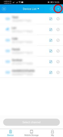

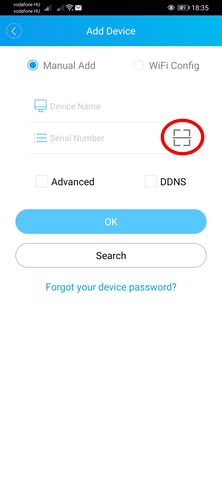

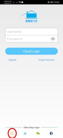

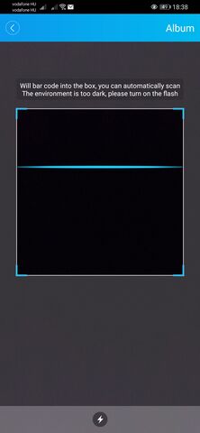

válasz topi66 #19409 üzenetére
Igen, mert okostelefonra ugye nincs cms, de nem is lenne értelme, tök jó az Xmeye.
Telefonról is lehet csak lokálba nézni és még jobb is ugye, mert ha hirtelen akar valamit nézni lényegesen gyorsabb, mert mire a laptop betölt addig már lehet nincs is mit nézni"The quieter you become, the more you are able to hear..." ― Ram Dass
válasz topi66 #19407 üzenetére
Okos eszköz esetén pedig ezt tölti le és a bekarikázott + jelre bök, majd megadja az eszköz sorozatszámát, vagy még könnyebb, ha beszkenneli a kamera rendszer menüjében (látom egy Fisotech rendszer) lévő Verzió résznél a QR kódot. Alant pár hirtelen screenshot...

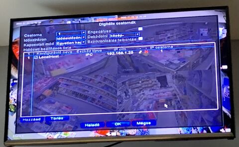

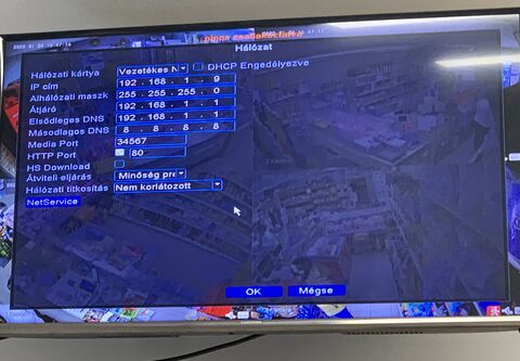

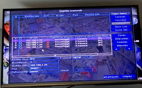

Volna egy PNI márkájú 4 csatornás POE táplálású ip kamera rendszer. [link]
Pár hónapja működik is rendesen, a felhasználó megkért, hogy a rácsatlakoztatott TV-n kívül ő szeretné látni a kamera képeit laptopon és okos eszközön is. Házon belül, tehát nem szükséges külső hálózati elérés.
Hátulra az UP LINK lan csatlakozóba direktbe rádugott laptop sehogy nem akarja elérni az adott kamerákat ip alapján. Erre alkalmas windowsos programot tudnátok ajánlani, és hogy milyen hálózati beállításokkal induljak el?
Belsős netet majd kapni fog hálózati elosztón keresztül,l de gondoltam első körban rádugom a lapotopot (LAN-on)
