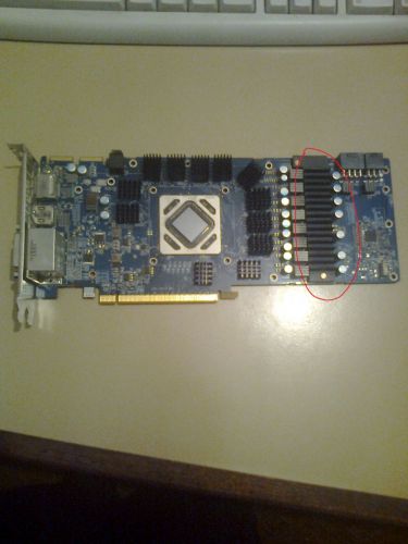

VRM re hogy raksz ramsuniket ? a vram ra lehet max , de arra raktam is .
A Kepen pirossal jelolt resz ami brutalisan melegszik, ez a VRM . Es itt nem tudtam cserelni a Peterhez adott bordara ,mert azon mashol van a 2 furat , szoval ez az eredeti kis lofing borda maradt rajta .
Ragasszak ennek a tetejere plssz suniket ?
".Én ilyen célra a Viper-t választanám,alapon csendes-játék közben meg jól hűt" konkretan mi ennek a vipernek a neve /markaja ? egy linket megkoszonnek
