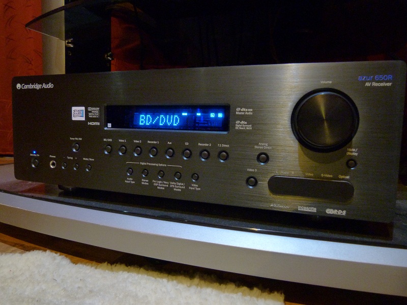

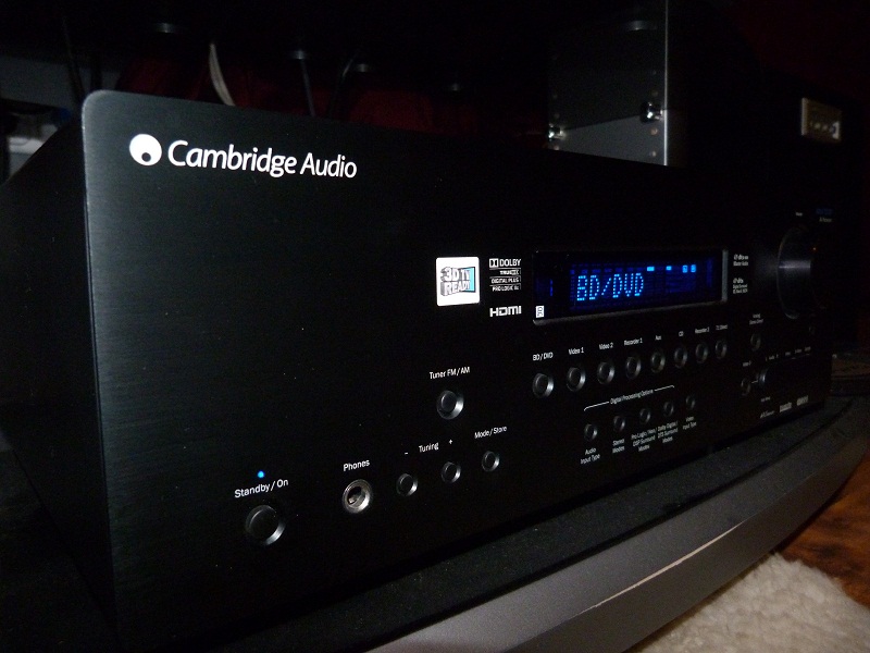

Ma hoztam egy Cambridge Audio 650R-es mozi erősitőt.
A hangja az valami baromi jó , megkockáztatom , hogy Arcam minőség.Néztem a Quantum Csendje cimű filmet és a kezdő jelenetnél mikor jött a zenei aláfestés brutális hangminőséggel szólalt meg a cucc.
Nagyon tisztán szól, nincs fátyol előtte, de ez nem megy a magas hangok rovására.A legnagyobb csatajelenetek közben, ahol a mélynyomó szétszedi a házat, meg lehet hallani a szereplők sóhajtását.
Sztereo zene is brutálisan jól szól rajta nagyon dinamikus, ez köszönhető az 1.4KW-os troid tápnak is.
