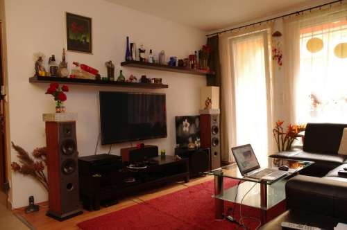

Ennél jobban nem tudtam belőni. Korábban a sub a mostani bal front helyén volt, A T12-nél azon a helyen már nagyon lehetett hallani az irányát. Ill. úgy a konyhában erősebb volt a mély, mint a hallgatói helyen. Ami nem olyan szempontból nem volt baj, hogy volt elég a nappaliban is, csak feleslegesen szomszéd-hergelő. A mostani helyéhez kellett némi bútortologatás (szemben a kanapé is) ill. a tévé áthelyezése a tartókonzol leg-balra lévő pontjáig. Ez utóbbi egészen hajmeresztő volt egyedül, a tévéasztal mögött, az ottani kábelrengeteg közt lábujjhegyen lépkedve
Aztán már csak a sub alátéteinek, megfelelő beforgatásának a kikísérletezése volt hátra. -

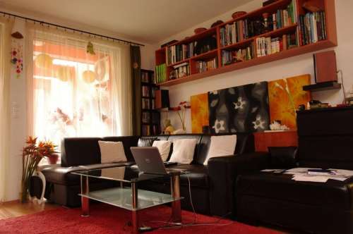

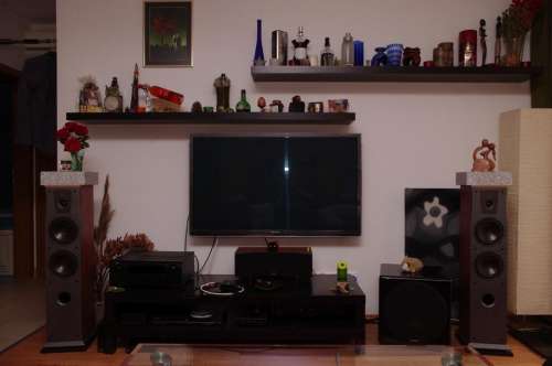

MasterMark
#76159
Gondoltam az elrendezést akkora képeken is lehet látni, nem akartam bazi nagy képeket betenni, alig győztem őket lekicsinyíteni
A földön a bejelölés még régi, amikor a sub grániton állt és próbálgattam. Igazából le kéne takarítani. A frontoknak is van, mert zenehallgatáskor a szőnyeg vonaláig előre húzom őket.
A lebegőpolcok Ikeásak, egy rejtett konzol tartja őket, amit előbb fel kellett fúrni a falra. A nehézség csak annyi, hogy atom pontosan kell a fúrási pontokat vízszintezni (a cellás téglafalba pontosan fúrni
), mert ilyen hosszban már baromi érzékeny az ember szeme a vízszintestől való eltérésre. Főleg, hogy 2polc+TV van párhuzamosan. Így sem tökéletes, de nem zavaró.
A frontok tetején a gránit súlyt (ill. nagy tehetetlenséget) ad. Így az alsó csiszolt grániton a tüskék kvázi 4-4 ponton érintkeznek, ugyanakkor nem csúszkálnak, semennyire nem mozdulnak. Hangilag sosem próbálgattam, elméletileg jobb így, de kétlem, hogy hallanék különbséget. Viszont így kisebb lökésre (barátnő, vendégek) nem mozdul, ill a padlón való tologatás is stabilabb.
A hátsókat a polc széléig vittem, csak a kiforgatás miatt ezt csak az egyik éléven csinálhattam meg. Center marad a helyén, nem akarom annyira előre húzni. Jobb is, ha "vonalban" kicsit hátrébb van a frontoknál, tehát ív szerit ugyanolyan messze. Viszont fakockával feljebb fogom emelni, valószínűleg jobb lesz úgy.(#76154) Oldfighter :

Épp kérdezni akartam, hogy kisebb kép nem volt?
Amúgy jó a bejelölés a földön a szubnak.
A lebegőpolcokat nehéz megcsinálni? Ezek így egyben voltak, vagy te csináltad? Hogy van egyáltalán rögzítve?
A gránit vagy márvány a frontok tetején hangban milyen változást hoztak?
És akkor belekontárkodnék, ha megengeded.
Én a hátsókat is a polc szélig húznám, és a centert is, a visszaverődések miatt.Egyébként szépek, és a szub gyönyörű.

Dorian
Nálam most ez a helyzet:

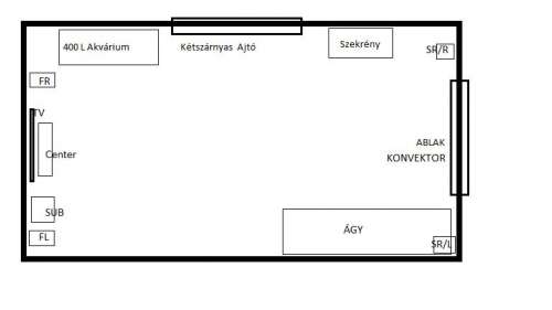

Itt egy nagyon profi programot használnak a fórumtársak. Az a neve, hogy PAINT.
Nyugodtan rajzolj abban, had lássák a többiek is!mp54

BPéter1984
Sziasztok , hgangfalak és tv elhelyezésében kérnék tanácsot mivel lassan aktuális lesz , a szobám méretei 4.1x4.7 m a rövidebb oldalon lesz a tv és minden egyéb vele szemközt a hosszabbik oldal másik végénél az ágyam . hogyan helyezzem el a hangfalakat és a tvt-t.? ha jól gondolom a 2 front tetejének vonalában legyen a center és a tv felette a falon konzolon ( JBL E80 , EC25 , E20 , E150P , TV: LG 47LW570S ) , a hátsók a hátsó falon kb 150cm magasan egymással szemben . A gond az hogy pont a bal hátsó alatt lesz az ágyam. Máshogyan nem tudom átrendezni a szobát.
Kicsit lehet hosszú lett de remélem valamennyire érthető volt. -
