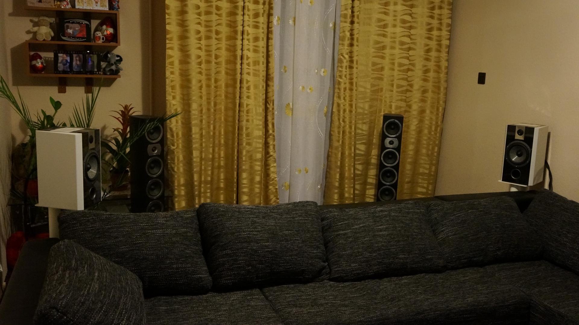

Élőben azért más a helyzet..most este nem tudtam normális képet csinálni..majd maxx holnap
Vászon már tervben jövőre kiépítem már megvannak a kiszemeltek!!A hátsó szekció is megkapja jövőre a plusz 2 focal 806w!!
Sanci38Jövőre körben ilyen elhúzható függöny lesz a projektor,vászon miattHangzásról még nem tudok nyilatkozni azt még nem lőttem be az lx76-hoz,ma nem futotta az időmből!!Csalóka a kép a hátsó surrond-ok 1.5 méterre vannak a hallgatási pozíciótól!!
