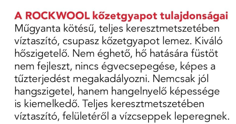

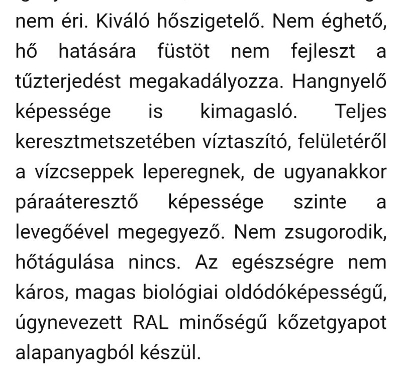

User_2 #91780 üzenetére
Nem tudom, h miről beszélsz...
Rockwool a neve, táblás kőzetgyapot, nincs műgyanta vagy ilyesmi. Igen, szivacs-szerű, de nem kell összenyomni. Van keményített, vakolható felületű is.
Amit Te találtál az nem tudom, h mi lehet, esetleg OSB lap, ami műgyantás, vagy a fene tudja...
Jah, megnyugtatásul: kamrában fűtéscsöveket szigeteltem vele (a csőhéj kapott még egy réteget ebből) és a kéményt. Füstcsőnél asszem 260°C-ig tudtam mérni, a kütyüm kiakadt. Elvileg ott 300-350°C is lehet. Nem olvadt meg, és kívülről -ha valaki szeretné- lehet cirógatni a füstcsövet. -
