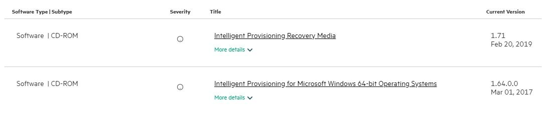

Az Intelligent Provisioningnak alapból telepítve kellene lennie a serveren, nem tudjátok esetleg?
Nálam nincs, legalábbis iLO szerint.
Ha jól értettem az IP leírását, arra lenne hívatott hogy online updatelje mind a Firmware mind pedig a Software komponenseket, mindezt automatice.
Melyik verziót kell amúgy feltenni, a régebbi windowsos 1.64et (win10 fut jelenleg) vagy az újabb 1.71 recovery mediát?
Köszi előre is.

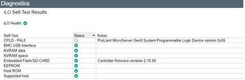

Végre így több mint 1 év után rávettem magam hogy nekiálljak megcsinálni az ILO-t.
Nekem már annyira összefosta magát a flash hogy az ILO nem kapott IP-t, de az említett toollal sikerült megformázni, most már bejön az intelligent provisioning is, ILO is kap IP-t, csak a felület nem jön be.
hponcfg-vel és az egyik ilyen minta script XML-el lekérdeztem a health statust, mindent OK-nak ír, AHS log még be van kapcsolva, már ott sem sír flash mount hibára.
Tehát elvileg mennie kellene, mégse jön be az ILO web.Jól emlékszem hogy csak az IP címét kell beírni böngészőbe és meg kellene jelennie a bejelentkező felületnek?

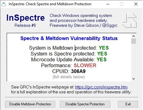

dchard
Ahogy írtam, ha a saját workload-od esetében tapasztalható a lassulás, akkor egyszerűen kikapcsolod a vonatkozó mitigációt. Nekem Gen9-en kellett ezt megtennem, ahol nem volt elkerülhető más problémák miatt a BIOS frissítés, de kényelmesen ki tudtam kapcsolni utána kernel szinten azt amire nem volt szükségem. Azt is érdemes tudni, hogy több féle problémára több féle javítás készült, és nem mindegyik eredményez lassulást.
PpenoO
Ivy Bridge szerver prociknál 10-20%os lassulás tapasztalható szintetikus méréseknél ami már a valós felhasználásnál is érzékelhető, főleg storage szinten, ami nálam core feladatnak számít egy szervernél. Ezt a csökkenést több helyen is írják, hogy mi igaz ebből nem tudom de nem akarok teljesítménycsökkenést főleg storage/IO szinten nem.
