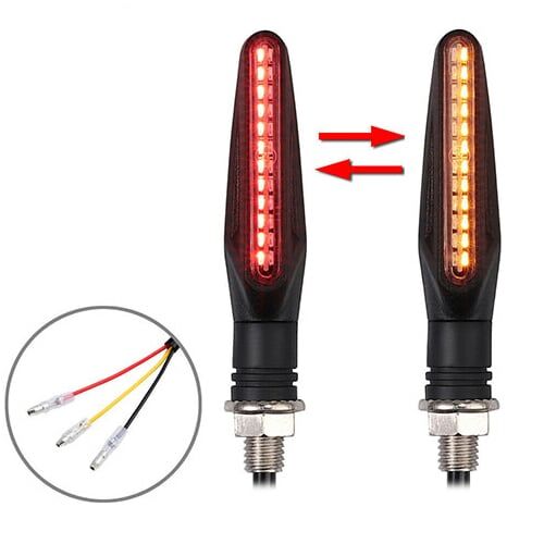

Problémám akadt, kéne egy kis segítség.
Menet közben hátulról zörgést hallottam.
Otthon megnézve azt láttam, hogy a hátsó sárvédő kidörzsölődött, majd kilyukadt, ahogy a kerék a sárvédőt berugózáskor nekinyomta, ütötte a váznak.
Okai lágyabb felfüggesztés+100kg+gödrök.
Ezt tudom orvosolni azzal, hogy a felfüggesztést magasabbra állítom, és remélem, hogy így már teljes berugózáskor sem éri el vázat.
Ami miatt segítséget kérek, azaz az hogy a sárvédőben futó 9 eres kábelköteget is szét dörzsölte az abroncs, még éppen nem szakadt el, de több vezetéken sérült a szigetelés, kilátszik a csupasz drót.
Sárvédő kuka. Kéne valami hátsó világítás, irányjelző-féklámpa. Ezt találtam
Ledes index motorra féklámpa funkcióval párban
A ledes index sokkal modernebb megjelenést kölcsönöz a motornak, és a fényereje is nagyobb mint a hagyományos irányjelzőké.
Az index burkolata ABS nagy keménységű műanyag, a szár rész pedig gumírozott kialakítású. Ennek köszönhetően jó a rezgéscsillapítása, időjárásnak UV sugárzásnak ellenáll.
Az index funkciói:
Féklámpa: Különálló fény ként vagy a motor gyári lámpáival egyhuzamban féklámpa ként is működik. Erőteljes piros fényének köszönhetően jobban, messzebbről észerevehető vele a motor. A féklámpa funkció villogó fényt ad,majd állandó fényre kapcsol.
Futófényes irányjelző: Az index nem simán villog, hanem futófénnyel világít. Indexeléskor a fény végig fut a ledeknek köszönhetően.
A termék a képeken jelölt helyeken beütött engedélyszámokkal és E jellel rendelkezik
Ledes index adatai: Rendszer: 12V Fogyasztás: 8 Watt Fényerő: 450 Lumen
Az irányjelző méretét tekintve 9 cm hosszú(menetesszár nélkül) és 2cm széles
Az indexben egy sorban vannak a fehér és sárga ledek, felváltva elhelyezve.
Minden motorra felszerelhető, a menetesszár amellyel csatlakozik M10 méretű. Az anyacsavart is tartalmazza a csomag.
A ledes index bekötése nem tér el a hagyományosétól, három vezetékes kialakítású. A gyári irányjelző kábelhez lehet csatlakoztatni, és a féklámpa pozitív csatalkozójáhaz.
A ledeknek kisebb az ellenállása így gyorsabb ütemben villognak indexeléskor. Ezért szükség van ledes index relére, vagy ledes indexhez való ellenállásra. A reléket és ellenállásokat szintén meglehet vásárolni a webshopban.
Az ár egy párra vonatkozik
A ledes irányjelzők rendelkeznek E jelzéssel, így közúton is használhatóak.
A fényereje 380lumen, jóval erősebb mint egy hagyományos irányjelző.
A motor sportos és modern megjelenésű lesz az új indexekkel. Sokkal igényesebben néznek ki, mint a gyári irányjelzők.
A búra áttetsző, a ledek fénye pedig narancssárga színű.
A ledes index bekötése nem tér el a hagyományosétól, két vezetékes kialakítású. A gyári irányjelző kábelhez lehet csatlakoztatni.Kérdés.
Megvegyem- e ezt, vagy tudtok jobbat?
Bekötéshez kellene segítség, mit mihez kell kötni. -
