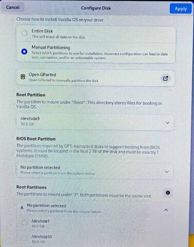

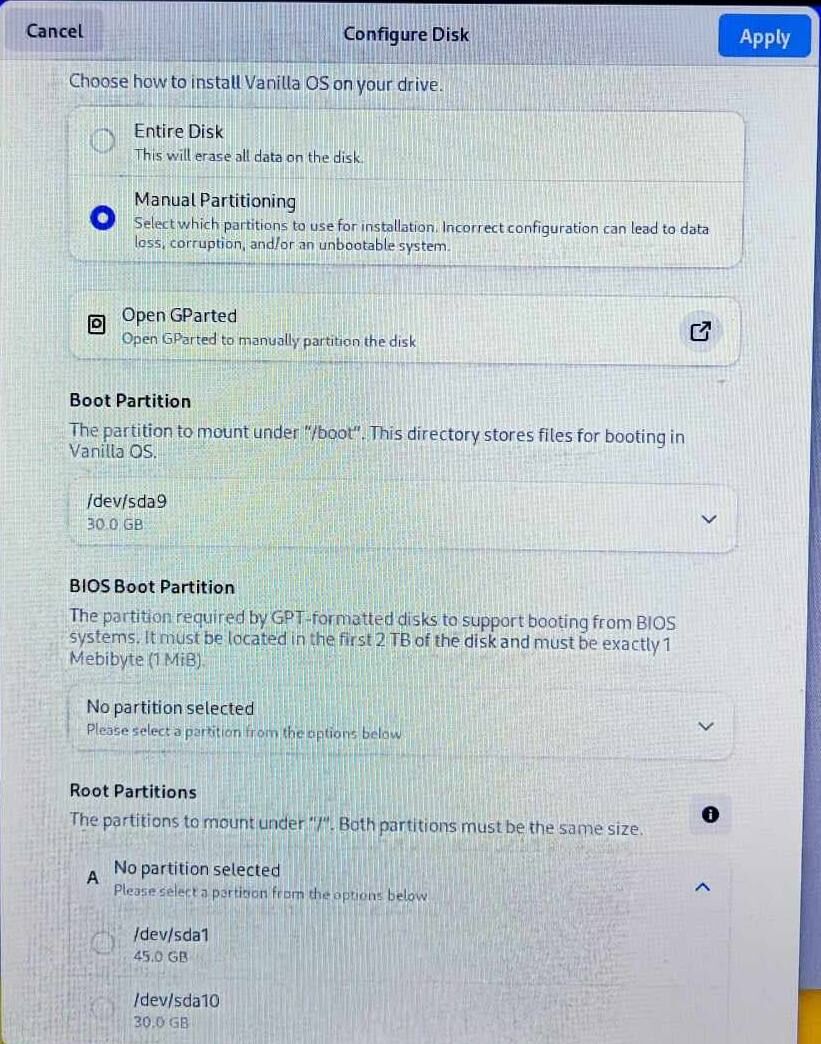

Mustármag
ubyegon2
#90981
Igen, azt a rendszerbetöltős dolgot nem lett volna szabad piszkálnom, azzal szúrtam ki magammal, azt alaphelyzetben hagytam, és így most működik bootol ahogy azt kell.
Elfelejtettem hogy a Linux okosabb ilyen téren is mint a win, féltem hogy rossz helyre fogja tenni a rendszert ha azt nem állítom be kézzel.
Köszönöm a segítséget
Mustármag
#90979
Igazén nincs mit!
Főleg, mivel nem is vagy előrébb a dologgal...A kép alapján két dolgot csinálnék, mint tök laikus UEFI user, duplakatt a sda1-en, a felugró ablakban kijelölném a ESP flag-et, leOKznám és a régi legacy beidegződés alapján a rendszerbetöltőt az sda-ra tenném, alapesetben meghajtóra rakom, nem particióra.
Nem raktam még össze az EFI-s desktopomat, de azon tuti nem így van, mert új EFI particiót csináltam a Linuxnak, így két EFI partició is volt. De az tuti, hogy a rendszerbetöltő az a sda-ra került!

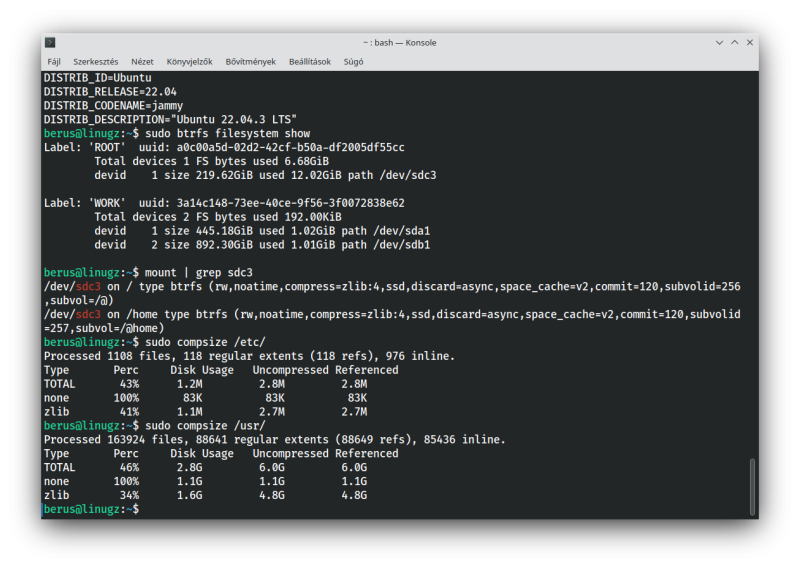

#02705152
Kezd visszatérni a Linuxos hozzáállásom...
Csak nem hagyott nyugodni az Ubu Btrfs kérdés, némi live módos kísérletezgetés, nyomozgatás után megoldottam.Ugye a
/usr/lib/partman/mount.d/70btrfsés a/usr/lib/partman/fstab.d/btrfsfájlokat maceráljuk a telepítőben.1- Az Ubu space_cache opcióval nem hajlandó felcsatolni a kötetet, csak a space_cache=v2 működik, erre figyeljünk a fenti fájlok szerkesztésénél.
2- Mivel a kelleténél több időt csesztem el a dologgal, biztosra mentem, kapott a rendszer egy ext4 /boot partíciót.
3- A több meghajtóra kiterjesztett kötetet ráérünk a már működő rendszer alól megcsinálni, felesleges előre szenvedni vele.Közben lzo helyett zlib:4 tömörítést választottam, egy kevéskét nyertem vele, de nem jelentős.
Az Ubu mindenképpen hozzácsapja a defaults opciót az fstabban, így van discard is, de nem foglalkoztam vele, amúgy sincs btrfs-fstrim.timer mint a SUSE-ban...
Végre müxik az egész...

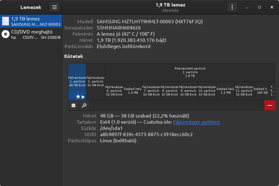

Mustármag
ubyegon2
#90944
Értem, köszönöm a segítséget.
Megpróbáltam EFI után csak / de így sem bootol be a rendszer, nem tudom mit ronthatok el. Az egyetlen helyen ahol szerintem el tud csúszni a dolog az a partíciónálás. Vagy a pendrive készítésénél csúszott el valami, mondjuk a live simán megy.
Igy néznek ki a partíciók [kép] -

growler
#90936
Calamares telepítő, természetesen nem tudsz csatolási opciókat megadni a rootfsnek...
De félre értesz, van remekül működő rendszerem, ahol ÉN állítom be a Btrfs-t, ahogy szeretném, csak bizonyos okokból szerettem volna Ubu vonalon maradni (LTS, apt, csomag választék, stb.)...
#02705152
És igen újra itt...
Szóval kénytelen voltam egy dualbutulásban Linuxot rakni hivatalból... Mondom ha már Linux, akkor használjuk ki ami jó benne: Btrfs. Uccsó Mint, szokásos Live mód, /usr/lib/partman/mount.d/70btrfs és /usr/lib/partman/fstab.d/btrfs fájlok farigcsálása, telepítés, telepítő elhasalás. Biztos én vagyok a béna, meg főleg vak, újra, megint eltaknyol. OK, mivel a másik rendszeren (aminek tilos kimondani a nevét) kissé elkényelmesedtem, mondom nem szerencsétlenkedek, legyen Ubu. Természetesen szintén elhasal pont ott, pont úgy...
Internyet kiolvasása nem segített, szal ha valakinek az a perverziója mint nekem, hogy Ubu származékot szeretne használni normálisan felkonfigolt Btrfs-sel és sikerült neki megoldani, árulja már el, hogyan csinálta! Köszi!Jött a Linux életérzés, meg az OpenSUSE, ami az általam ismert egyetlen telepítő (lehet még a Mageia tudná...), amiben meg lehet normálisan csinálni. Még szerencse, hogy a Btrfs a jövő fájlrendszere, ami felé a felhasználókat terelni kéne, bár végül is ext2 szintre visszabutítva használhatod is ...
ui.: a csatolási opciók amikkel a rendszert használom, hátha számít a nyomozásban...
noatime,ssd,space_cache,compress=lzo,commit=120

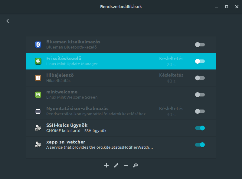

Na de a Mint automatán talál frissítést, nem kell terminálozni
Igen, bocs, default benn van az auto indítóban a Mintupdater és jelzi is, ha van frissítendő csomag.
Nálam megszokás, hogy terminalból frissítek, ki is veszem a Frissítéskezelőt az Indítópult-ból, amikor el nem felejtem. Most, hogy szólsz, ki is vettem... ![;]](//cdn.rios.hu/dl/s/v1.gif)
