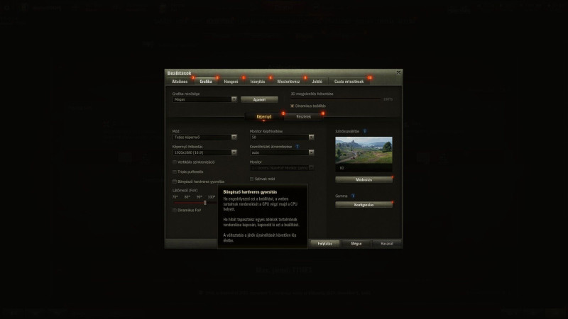

Buzgó lelkesedésből feldobtam egy polcon található AMD E350-es procis Packard Bell notira egy Linux Mint-et ( 3GB RAM, meg 16GB SSD, de utóbbit klonoztam 180GB Intelre)
Nem egy acélos tempó, erre azért valami könnyebb kell majd.
Warton
Ezt igazából a jövőbeli énemnek írom, hogy majd megtaláljam a megoldást a jövőbeli problémámra, de lehet másnak is hasznos.
Aki esetleg annyira elvetemült mint én és WINE-nal futtatja a World of Tanksot linux rendszeren és képtelen elérni az ingame storet, annak az alábbi beállítást kell kipipálnia:
