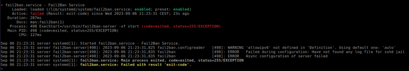

Nem tudom mennyire kezdő, de szerintem haladó szintnél egyszerűbb (talán).Telepítettem egy DE nélküli Debian rendszert. (netinstall)
Felraktam ssh-n keresztül a "fail2ban" csomagot, de nem indul és az alábbi hibaüzenetet adja:
A jail.local a következőket (is) tartalmazza:## JAILS### SSH servers#[sshd]# To use more aggressive sshd modes set filter parameter "mode" in jail.local:# normal (default), ddos, extra or aggressive (combines all).# See "tests/files/logs/sshd" or "filter.d/sshd.conf" for usage example and details.#mode = normalport = sshlogpath = %(sshd_log)sbackend = %(sshd_backend)s[dropbear]port = sshlogpath = %(dropbear_log)sbackend = %(dropbear_backend)s[selinux-ssh]port = sshlogpath = %(auditd_log)sMi lehet a gond és hogyan tudnám rendbetenni?

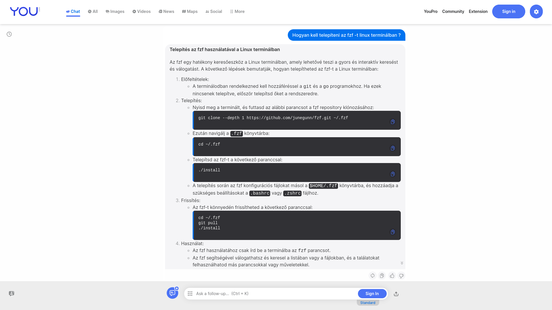

Fzf telepítése :
1. [ You.com AI ]
2. https://www.tecmint.com/fzf-fuzzy-file-search-from-linux-terminal/
3. Saját leírás : https://pastebin.com/raw/18jNn9dFAz első - You.com - esetében kipróbáltam, hogy mit produkál az AI (nyelvi modell). Közel tökéletes választ adott. De el is mentettem, mert másik böngészőben rápróbálva más válaszok jöttek ki (még nagyon az elején vagyok az AI használatában, nem is sietek vele).

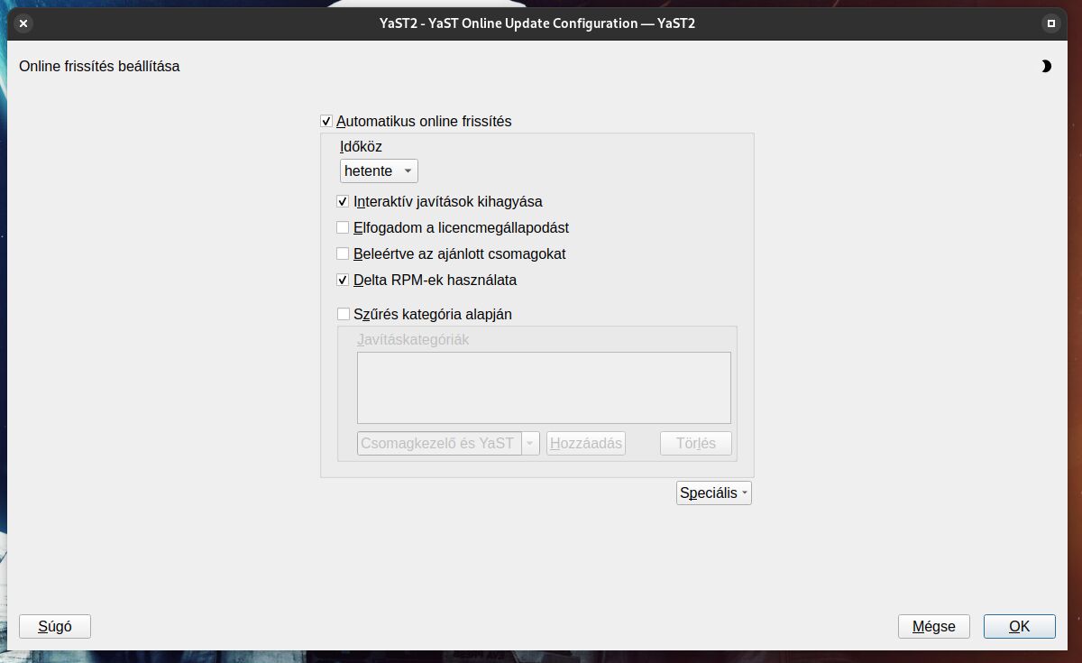

Yast -> Szoftver -> Online frissítés -> Beállítás (menü) -> Online frissítés. A yast2-online-update-configuration csomagot fogja telepíteni, ha még nincs fent, majd egy ilyen ablakot fogsz látni: [kép]
De indíthatod közvetlen terminálból is:
su
yast2 --qt online_update_configuration -
