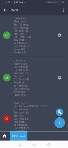

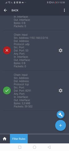

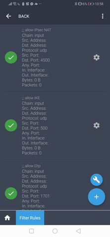

thesitu
#42556672 #9114 üzenetére
Amint haza érek megnezem. Viszont a cloudon keresztül sem érem el a mikrotikot be van kapcsolva a ddns meg kaptam a sorozat számos My mikrotik belépés szerialt de nem enged be. Lehet a UPC modem nem engedi az elérést. Ilyenkor fowarodlni kell a ddnsnek? Vagy egyszerűbb ha be rakom dmzbe a mikrotik ip címet?
