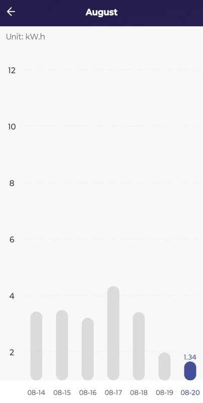

DroiDMester
#80240
35nm, 25 fokra állítva, ma eddig (10-kor kapcsoltam be a klímát, ha ment volna éjféltől, akkor lenne 5 kWh felett valamennyivel), 4,5 kWh. A klíma Pana Etherea Z35-VKE. A ház körben 5 cm EPS, födém gyakorlatilag szigeteletlen. Sátortető, betoncserép. Van egy terasz, aminek a teteje lefogja a direkt napsugárzást a jelzett szoba déli oldalán. Ablakok sima műanyag 1 rétegű. Ajtó teli stadur.
Tételezzük fel, hogy nálad szigetelés szempontjából legyen egál.
Azt ne mond, hogy az a Polar 2x olyan hatékony, mint a Pana. Ezek szerint kb. 17-es SEER-je van (nagyon le van egyszerűsítve, hogy ne bonyolítsuk el).
Valami miatt nálad nagyon kicsi az igényelt hűtési teljesítmény. Hogy miért, azt nem tudjuk.

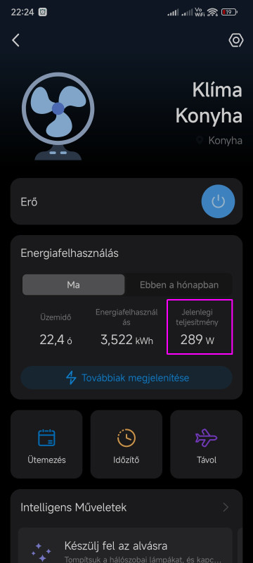

Milyen appal monitorozod a klímákat? Főleg az SDU-t? Mert nekem is sdu-m van de nekem így ennyire részletesen nem mutatja,sem volt watt stb.
Tuya alkalmazást használok.

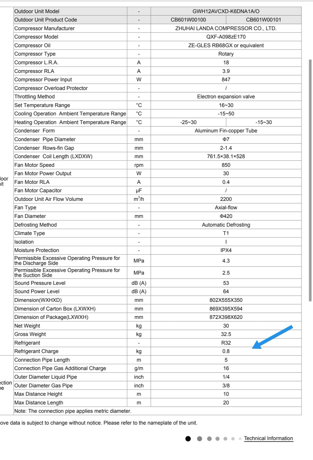

Most két 3.5-ösről beszélünk? (SDU vs Airy)
Mert nekem a korábban készített táblázatomban mindkettőnél 0.8kg van beírva. -

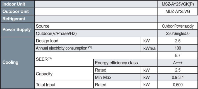

#79810
Igen, megvan a COP fogalma, ezért írtam villamos teljesíményt #79795-ben.
Amúgy a Mitsubishi lehúzhatná a rolót, ha az egyik legújabb gépe 2,5-ös COP-ot tudna.
Szóval AY25 2500W hűtésre kb. 600W villamos teljesítményt vesz fel.#79804 Sisco2: Szép számok, de azért megnézném egy olyan műszerrel is, ami nem "Energy"-nek írja a teljesítményt.

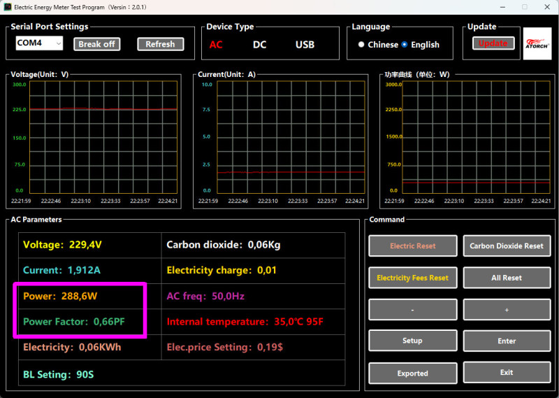

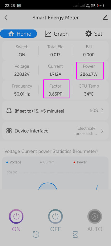

#79341
Ezt csak úgy itt hagyom a hitetlenkedőknek!
Méghogy nem ~60.as cosφ vel üzemel a klíma, meg szarul mérnek az 1500.as kínai okos konnektorok.

Csodálkozol, hogy itt hitetlenkednek, pedig, ha valakinek - aki a mérésügynél dolgzik - , hát neked tudnod kellene, hogy a mérések semmit sem érnek a körülmények pontos deklarálása nélkül. Napok óta azon vitatkoztok, hogy valós-e a klímák nálad mért fogyasztása, ahelyett, hogy leírnád, pontosan milyen körülmények áltak fenn(kívül-belül). Összeszedhetnéd egy posztba, az összes szükséges információt, és elejét vehetnéd a további vitának.
Ha így lesz, megírhatnád, hogy mennyit ettek a júliusi kánikulában, nem csak ebben a 27 fok körüli maximumos "enyhe" időben. (A 3 db klímád, ha egész nap csak 10W-ot eszik/db/h - mivel ventilátoros módban van, - az kb. 21 kWh/hó, és akkor még semmit sem hűtőtt. A lényeg, hogy minél több infót ossz meg, minél pontosabban.)
Ha nem érdekel mit gondolnak, akkor meg szerintem ne reagálj az ezt firtató kommentekre.
(Engem kifejezetten érdekel a vége, szóval hajrá!
)Ha valaki nagyon unatkozik, és jobban ért hozzá, mint én, kiszámolhatná, hogy nagyságrendileg mennyi energiára van szüksége egy 125 m2-es, nem szigetelt háznak a hűtésére. Ez is segíthet eme vitás ügyben.

21,5kWh a háza teljes fogyasztása, ebből 7 a háztartás, a maradék 14,5 meg a klímák.
(ha jól értelmeztem a szöveget meg a képeket)
Azt nem tudjuk, hogy neki is szigeteletlen, 30-32 fokra melegedő 60 éves téglaháza van-e, azt igen, hogy 24-re hűti nem 22-re.

Nem, azt akarom mondani, hogy a szolgáltatói villanyórán mért fogyasztást kell kifizetni, és hogy az általad irt adatok együtt (épület tulajdonságai, kiindulási hőmérséklet, elért hőfok, áramfogyasztás) meghökkentőek.

Tehát nem a szolgáltató villanyórája mérte ezeket a számokat.

És ezt a fogyasztást a villanyórád mérte vagy mindenféle kütyük?
Nem véletlen érdeklődnek jópáran a csodaklímáid iránt, mert azt az épületet amit leirtál ezen a nyáron 22 fokra hűteni havi 220kWh árammal lenyűgöző teljesítmény.
