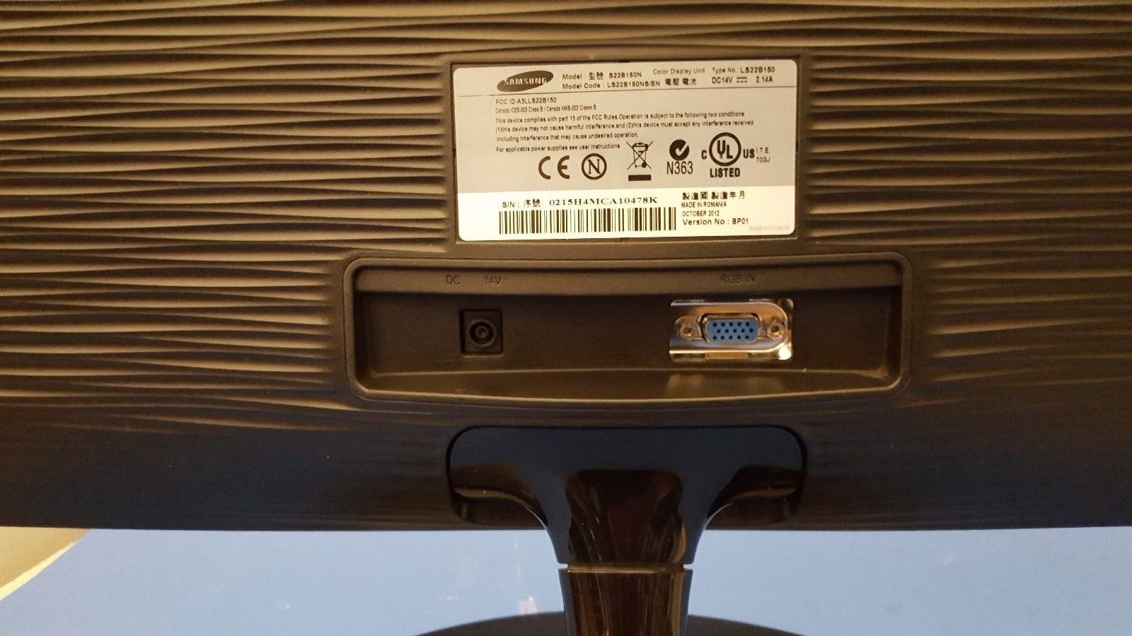

Lehetőségem adódna 3 monitorosra bővíteni a rendszerem.
A monitorok sajna csak RGB (D-Sub) bemenettel rendelkeznek, míg a VGA-n, egy HDMI, egy Display port, és 2 DVI port van (Asus Strix GTX 980)Az lenne a kérdésem, hogy ez működhet így átalakítókkal? Van problémás lenne pl játékok alatt? A félelmem az RGB portból adódik, hogy felbontás, vagy szinkronizációs gondok lehetnek.
Esetleg nincs megfelelő átalakító a piacon?
