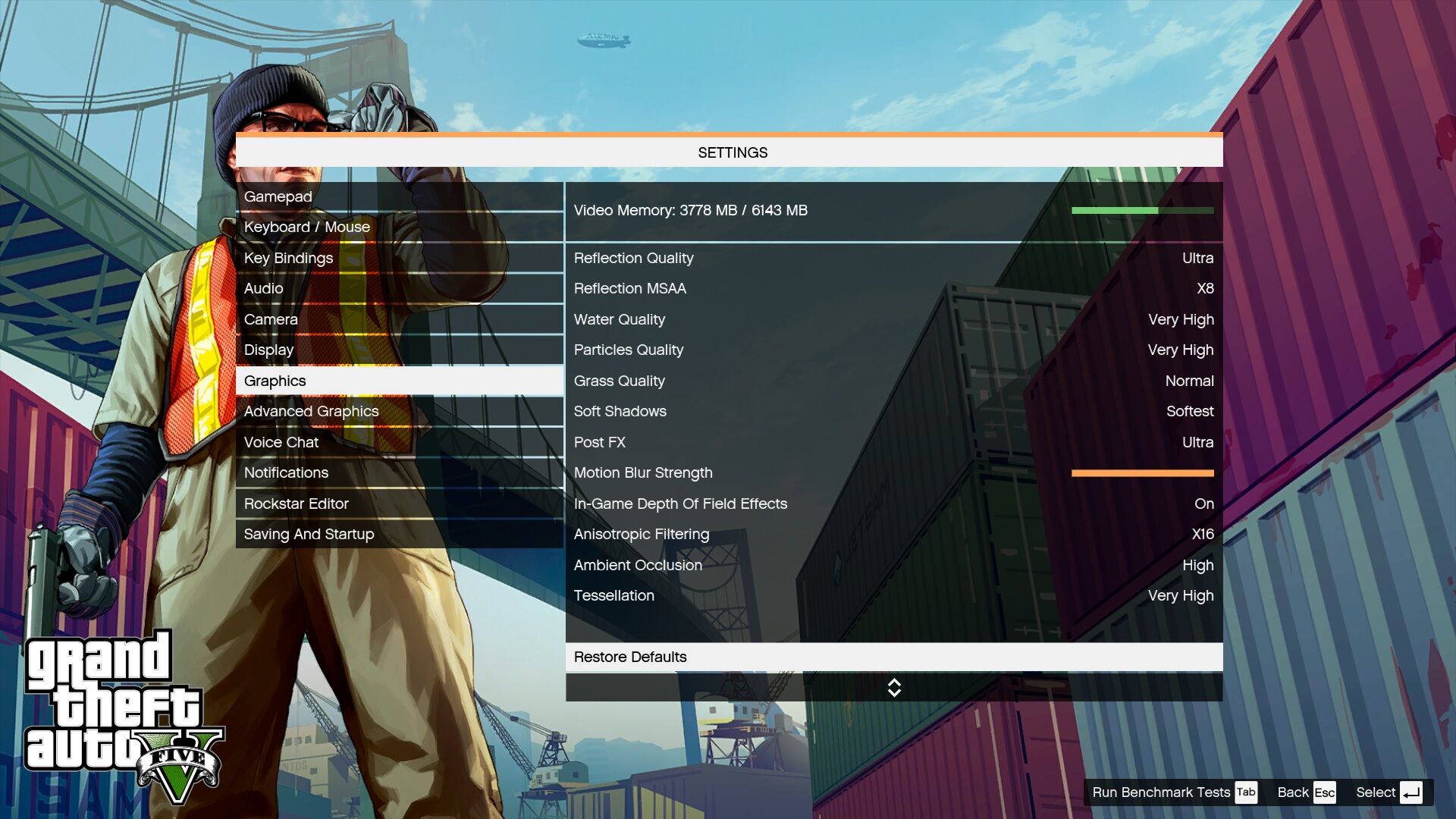

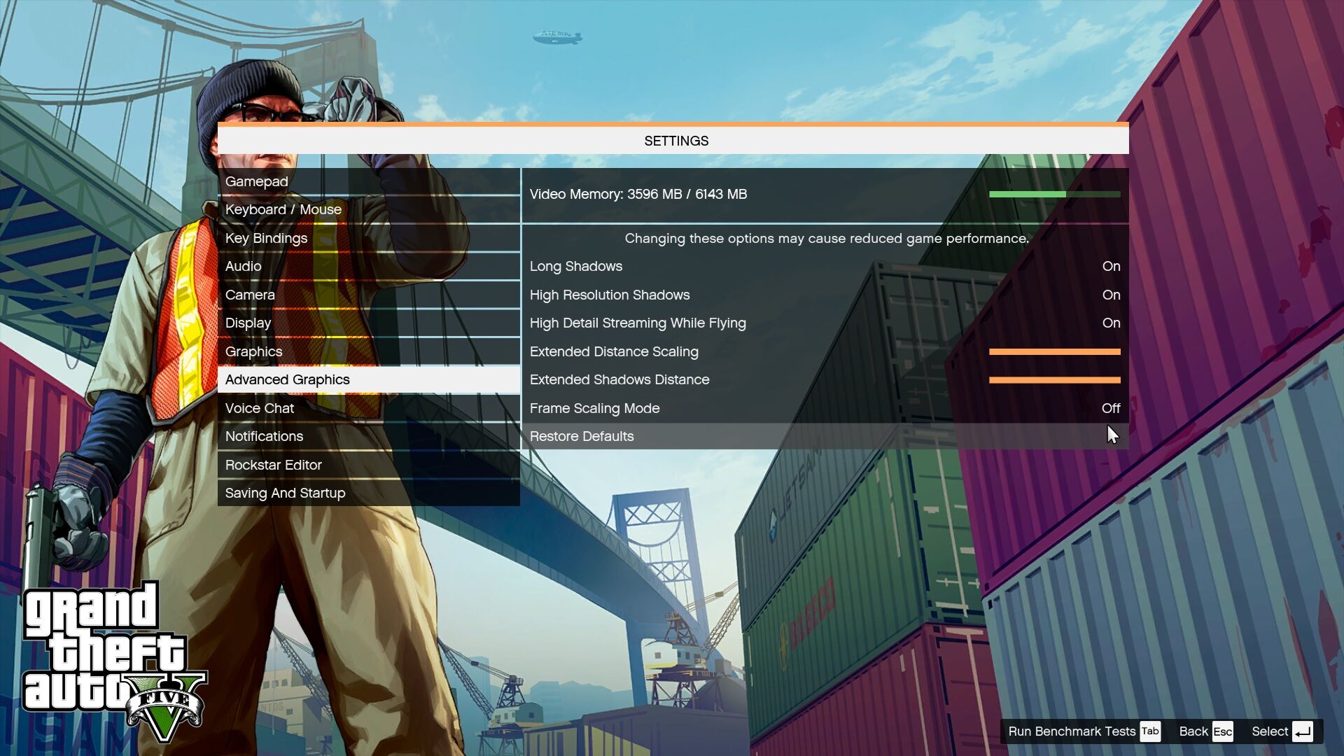

jokeph
kolopele
#137149
Talán. De ami biztos, hogy ilyen kaliberű VGA-nál több kompromisszum szükségeltetik.
Ennél a játéknál amúgy sem létkérdés a max grafika, nagy difit én nem láttam látványban high/max között, meg a játékmenet szempontjából sem életbevágó.Most R3 2200G+GTX 1070 párossal néztem 1080p-n, high-on, all-core 4,1 GHZ-re húzva a 2200G-t CPU limiten van a játék, alapon hagyva játszhatatlan kategória.
