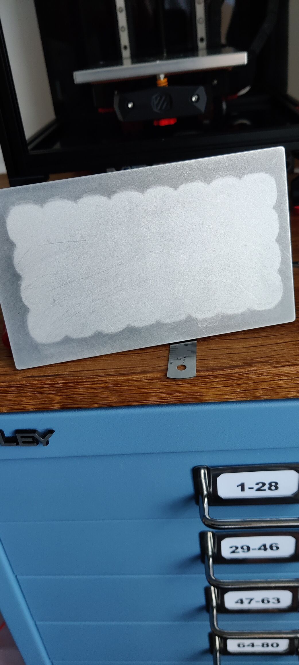

No ez a tapadás mizéria picit fel#@szott úgyhogy mérgembe rendeltem egy kis update PEI lapot az FLSUN-hoz. Tegnap jött meg. Ma raktam fel. Minden supportot el lehet felejteni innentől. (illetve majdnem mindent ugye mert levegőbe nem minden esetbe lehet nyomtatni)
Dobókocka...kiscsillag...nagycsillag...azt hittem álom lesz hogy ezzel a filamentel valaha nyomtatni fogok de sikerült ráadásul minden alátámasztás és egyéb nélkül. Szóval elégedett vagyok. És világít a filament is. Egész jó a fénye. Kb 30-40 percet megy aztán elhalványul. De így is jó....gyereknek szobájába hibátlan.
