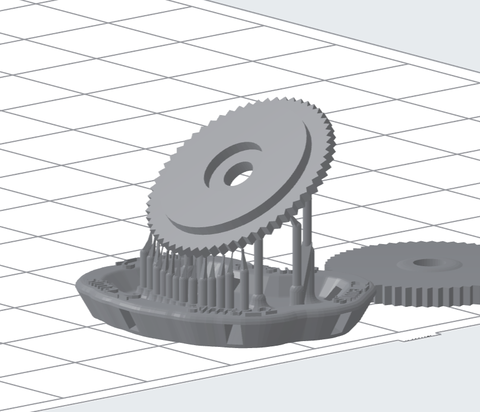

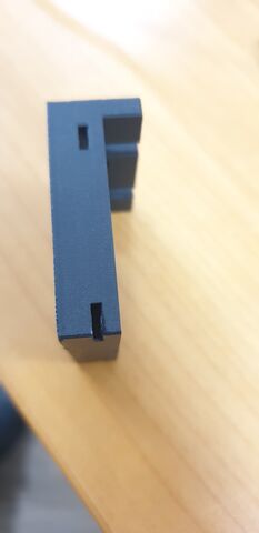

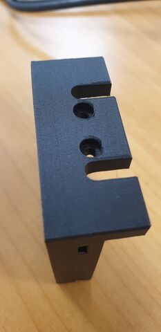

peugeotmate
lehetőségem van egy Formlabs géppel SLA resinnel kinyomtatni egy fogaskereket, viszont a kis mérete miatt gondolkodóba estem az alátámasztást illetően. A képeken látható alátámasztással az a gond, hogy csak sérüléssel lehetne eltávolítani nyomtatás után. (A fogaskerék átmérője 19 mm, a fogazatok ennek megfelelően még jóval kisebbek, kb 0.5 mm mélyek.) Van itt olyan, akinek beugrik valami megoldás erre?
[kép2] [kép3] -

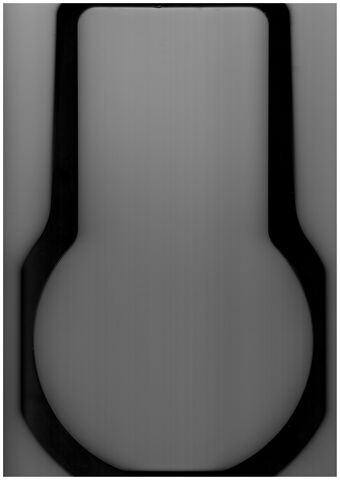

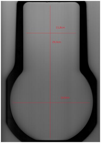

q765
Sajnos a scannerbe nem fér bele tejes alakban az előlap. Igazából jobb lenne csak a körvonalát kirajzolni, és például 30mm magasan 4 miliméter vastagon kinyomtatni. Így bele tudnám húzni szövettel az egészet egy keretbe. Ezután ráragasztani. Ha csinálnék egy fotót róla méretekkel, valaki tudna a 3d rajzban segiteni?
Hálás lennék... -
q765

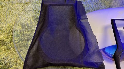

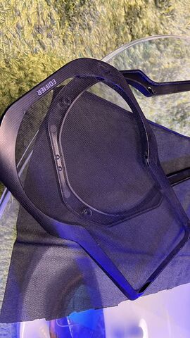

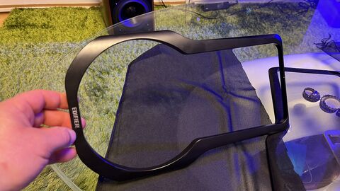

Azért irok nektek, mert segitségre lenne szükségem. Van egy hangdobozom aminek az elején a szövet elszakadt. A szövet egy müanyag keretre van rögzitve, amihez rendeltem akusztikai szövetet. A problémám a szövet spannolásával van. Arra gondoltam, hogy nyomtatnék hozzá segédkeretet, amivel rá tudnám fesziteni a szövetet a keretre.
Vagy kivül lenne a keret, és úgy spannolnám, mint gyárilag + ragasztó. Vagy belülre csinálnék egy kisebb keretet ( belső gyűrű ) és arra spannolnám a szövetet és húznám rá az originál keretet.
Szó mi száz, terveznem kellene egy méretazonos STL-t a hangszóró frontjához.
Próbáltam az üres keretet beszkenelni, és ugy 3d-ben körberajzolni. Tök amatőr vagyok ehhez. Sehogy nem sikerül.
Tudnátok benne segiteni?
Köszi, Zoli

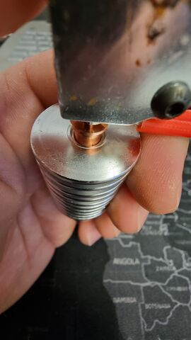

Van egy ender 3 v1-em. Meguntam a PTFE szívást, és egy Ender Direct Drive extruder kit-et vettem. Arra már rájöttem, hogy nem volt nagy biznisz xD Simán ki tudtam volna nyomtatni is...
A beállogatásokkal küzdök, nem vagyok teljesen elégedett a nyomtatás eredménnyel.
A nyomtatás részletesebbnek tűnik, mint a régi extruderrel, és nagyobb sebességen is stabil. A felső réteget is sokkal szebben nyomtatja.
Viszont nagyon "szálaz", de inkább csak szösz a végeredmény. A régi fejjel ilyen nem volt (0,4 nozzle mindkettő).
Amiket próbáltam:
- temp tower
- PID kalibráció
- retract kalibráció
- filament csere (elvileg) szárazra (Filanora fehér PLA)
- új fan duct nyomtatása (dual 4010)
Bármi ötlet hogy mi lehet a gond, mire nem gondoltam? -

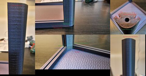

JulianSinulf
Sikerült ötödszörre kinyomtatnom az Flsun-nal, amit akartam.
Ilyen lett:
Ráírtam, hogy hol mi nem tetszik.
Összességében nem vagyok elégedett a végeredménnyel. Nem tudom, hogy pontosan mivel lehetne minden hibát kijavítani és ennyi próbálkozással ez a tekercs majdnem el is fogyott.
Azt tudom, hogy az alján a hullámosságot több felső réteggel tudnám eltüntetni.
A prusa a sarkos részeket egész sarkosra tudja nyomtatni. Viszont ilyen magas lábakat nem tud rányomtatni.A családban nagy sikere van egy cica modellnek. Ezzel az anyaggal kinyomtattam az Flsun-nal olyan lassú beállítások mellett, mint ahogy a Prusa dolgozik. Majd átraktam az anyagot a Prusára és azzal is kinyomtattam. Végül a barátnőm kezébe adtam a kettőt, hogy eldöntse, melyik a jobb. Nehezen tudott dönteni, mert mind a kettőnek vannak hibái, mégis a Prusára mondta, hogy talán jobb. Úgy, hogy azt hitte, az készült az Flsun-nal, mert nem árultam el, melyik melyikkel készült.
Így jelenleg úgy néz ki, hogy visszaküldöm a nyomtatót és rendelek egy Bambu Lab X1 Carbon Combo-t. Ez sokkal drágább és ráadásul a visszaküldés is kérdéses, mert erről nincs infó. A törvények értelmében viszont 14 napon belül elállhatok a vételtől. Az más kérdés, hogy ki állja a visszaküldést, ami nekem 40€ is lehet. Viszont, ha inkább arra számítok, hogy jó lesz és nem kell visszaküldenem, akkor ez mindegy.
Emellett a Prusát dobozolni és AMS-sel bővíteni, összességében drágább lenne, mint a Bambu. És nem lenne gyorsabb a nyomtató.Kíváncsi vagyok a véleményetekre. Ti mit gondoltok?

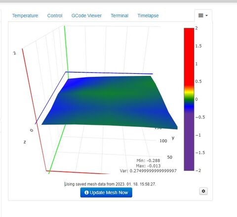

boorit #38242 üzenetére
Szerintem ez a 0.02 hiba nem azt jelenti, hogy +/-0.02-n belül random értéket kapsz. Hanem azt, hogy egy adott szerkezet ha mondjuk 1-re lett kalibrálva és folyamatosan 1.002-t mér akkor még megfelelő. Tolómérőknél és multimétereknél láthatod ugyanezt a jelenséget amikor referenciát mérsz velük, konstans egységnyit tévednek. Tehát jelen esetben egységnyivel tolódik el az összes mérésed.
Egyébként szerintem 0.02mm eltérés nem elég hogy warping alakuljon ki. Minimum az ötszöröse 0.1mm kell -
boorit
daninet #38240 üzenetére
egyébként ilyen mértékű különbségnél mennyire várható, hogy minden nyomtatást csak simán elindítasz, és akár ott is hagyhatod? van, hogy 0,005-t baby-steppelek, ha maga a probe is 0,02-t tévedhet, akkor simán lehet, hogy két egymás utáni ugyanolyan nyomtatás máshogy fog kinézni.
mondjuk 0,02-vel messzebb lesz a nozzle, nagy tárgy, pont elég lehet ahhoz, hogy warping legyen a sarkán, mert nem "tökéletes az első réteg" -
daninet
JulianSinulf #38239 üzenetére
ez bőven a hibahatáron belül van amit egy ilyen hobbi gép hozni tud
JulianSinulf
Az Fslun V400 delta nyomtatót sikerült a PrusaSlicer-be konfigurálnom, így már ezzel szeletelek.
A szíjakon is feszítettem. Neten találtam egy érdekes mérőműszert, amit csak ki kellett nyomtatnom.A szíj feszességének állítása előtt is feltűnt már, hogy a Mesh készítésénél a nyomtató nem minden pozícióban képes tartani az X,Y koordinátákat.
Az eltérés nagyon kicsi. Hoztam egy példát is. Ez frissen készült:
11:23:55probe at 98.655,49.335 is z=16.466469
11:23:54probe at 98.667,49.326 is z=16.473556
11:23:53probe at 98.655,49.335 is z=16.466469
11:23:52probe at 98.667,49.326 is z=16.473556
11:23:51probe at 98.655,49.335 is z=16.453969
Ez milyen problémára utalhat? Egyáltalán probléma ez? -

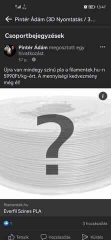

Mr.Csizmás
prusánál újra van: Prusament PLA Best Sellers Pack 4+1 FREE | Original Prusa 3D printers directly from Josef Prusa 119€ +10€ posta

fabula
Mexbacsi #38205 üzenetére
Az M420 nem ment el semmit, hanem előhívja azt a mesht, amit legutóbb lementett.
A Cura profil start gcode-ba kell beírni a G29-et és kommentelni vagy kivenni az M420-akat, hogy csak az ABL fusson le és semmiképp ne hívjon elő egy régebbit. Ha az abl a nyomtatás elején lefut, ami lehet első réteg teszt és amíg nem kapcsolod ki, addig megjegyzi a mért mesh értékeket, ha elmenti az EPROM-ba, ha nem. Pont azért írtam, hogy ezt a beállítást teszteld le, ebből kiderül, hogy ment-e az EPROM-ba automatikusan vagy nem.
Ha az M420-ak nélküli profilt használod és jól nyomtatja az első réteget, akkor nem ment, ha rosszul, akkor rosszul mér és azt menti valószínűleg.Amúgy szerintem nem véletlenül van az a német videó meg a kobra mesh korrekciós oldal, másnak is ezzel lehetett gondja és azért készült az egész, hogy manuálisan ki tudd javítani a mesh eltéréseket, amit a szonda az ABL során elkövet.
Egyébként meg ha az octoprintben lefuttatod a G29-et, majd miután lefutott M503-al elmented az EPROM-ba, az minden marlinnál működni szokott akkor is, ha a menübe nem tették ki az EPRO mentést (én mindig kiteszem, biztos ami biztos).
Mr.Csizmás
Ezekiel Ston #38191 üzenetére
gyors volt, nekem ma délelőtt jött az sms, hogy alzaboxban átvehető. (akkor rendeltem amikor linkeltem)
még nem bontottam ki, de érdekes színe van, az előszobai és konyhai led alatt is eltérő
Mexbacsi
fabula
Mexbacsi #38189 üzenetére
Elnézést, mire megnéztem a német videót, amit linkeltél, lejárt a szerkesztési idő.
Annyit csinál, hogy M503-al lekérdezi a pronterface PC-s programban az elmenett mesh értékeket, kimásolja, beileszti a [link] oldalon a Kobra mesh szerkesztőbe, majd generál vele egy olyan gcode-ot, mely mind a 25 mérési pontra nyomtat egy réteg négyzetet.
Ezeket megnézi és a mesh szerkesztőben manuálisan utánállítja az értékeket (pl. ahol távol van a fúvóka, szétesik vagy szellős a négyzet kitöltése) negatív közelebbi értékekkel, ahol pedig esetleg szétkeni, ott pozitív értékekkel saccra a szemrevételezés alapján.
Miután mind a 25 mérési pontot manuálisan korrigálta, legenerál egy újabb gcode-ot, amit megnyit a pronterface-el és lefuttatja, ez átírja a korrigált értékekre a mesh háló értékeit (a végén az M500 menti el az EPROM-ba az értékeket).Ne zavarjanak meg az octoprintes részek, azzal ugyan ezt csinálja, megmutatja, azzal hogyan kell ugyan ezt végigcsinálni. Az octoprinthez kell még egy Raspberry Pi 3B+ vagy 4 és azon fut az octoprint.
A pronterface-hez csak egy PC meg egy USB kábel kell, amivel a PC-t és a nyomtatót összekötöd, ez az egyszerűbb megoldás.
A pronterface-et innen, a lap aljáról tudod letölteni [link] (van Win 64 és 32 bites meg Mac verzió is).Hidd el, nem bonyolult a programot használni, már régi játékos a 3D nyomtatással foglalkozók között.
Remélem érthető voltam és tudtam segíteni.
#38203Mexbacsi
Ha a G28 után betetted a G29-et, akkor NEM KELL az M420 L meg M420 S1, azokat vedd ki a teszthez!Most látom, hogy van octoprinted is, akkor a fentebb leírt, a német videón szereplő mesh korrekciót azzal is megcsinálhatod a videó szerint.
Mexbacsi
fabula #38200 üzenetére
Most így indítottam nyomtatást:
G28 ;Home
G29
M500
M420 L
M420 S1Nem lett jobb sajnos. Most csinálok (ha befejezi a nyomtatást) egy bed level visualizert octoprinttel és meglátom hogy néz ki az egész asztal.
Egyébként szilikont fogok venni igen, könnyebb beszerezni plusz teljesen ok. -
JulianSinulf
Mr.Csizmás #38197 üzenetére
Köszi! Ennek utána nézek.
Ma megpróbálkoztam megint vele.
Kicsit állítottam a szeletelésen is. Nagyobb kitöltés, extra fal, nagyobb z-hop és visszavettem a sebességet is.
Így tovább jutottam, mint eddig bármikor. De sajnos megint elrontott egy réteget.
Vagy nem bírja a gyorsulást vagy a 300 mm/s utazási sebességet.
Keresek valami tesztet rá.
Lehet, hogy mégis csak a nyomtatás lassítása lesz a megoldás. Végül is ide befér így a tárgy, a Prusa-ba nem fér. Ha beférne, akkor 19 óra lenne.
Meg lehet, hogy állítanom kellene a varraton is, mert néha igencsak sokat utazik rétegen belül a fej.
Az oszlop teszt még nem is volt meg. Mert azoknak egyenesnek kell lenniük. Arra nagyon kíváncsi leszek.Azt vettem észre, hogy nyomtatás közben műanyag darabok esnek a tárgyra. Benéztem az extruderhez és kicsit meglepődtem.
Dual Gear-es, viszont ami a motor áttétet illeti, azok műanyag fogaskerek.
Emellett sok kis darab anyag van benn. Fehér is (ezzel tesztelhették a nyomtatót a gyárban) és az enyémből is.
Szóval láthatóan darálja az anyagot. Ami nem jó, de nem tudom, mit lehetne vele kezdeni.
És megfogalmazódott bennem egy másik kérdés is, vajon a műanyag fogaskerekek meddig fogják bírni? Filament darabkák már most is vannak a fogakon. Viszont kattogni még nem hallottam.
