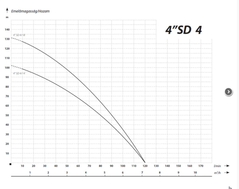

Pár dolog:
-A háromfázisú motor hatékonyabb
-Csőszivattyúnál nincs szívó, csak emelési magasság, ábráról írok...
-A munkapont a lényeg, nyomás/teljesítményÁbra: Az ábra X tengelye a szivattyú teljesítményét mutatja, Y tengelye pedig az emelési magasságot.
0 ponton, vagyis emelés nélkül 120 liter/perc vizet mozgat át magán a szivattyú.
60 méteres magasságba ugyan ez már csak 70 liter/percA szivattyú munkapontját úgy kell belőni, hogy a szükséges teljesítmény valahova a görbe közepére essen (ez az optimális).
Az emelési magasságot át lehet váltani nyomásra 1 bar nyomás = 10 méter emelési magasság.
példa: a locsolófejek vízigénye 40 liter/perc 5 bar nyomáson, 20 méteres kútban 10 méteren van a vízszint - (utóbbi számít).
A fenti adatokból az látszik, hogy 6 bar (10m+50m) = 60 méter emelőmagasságon kell nézni a teljesítményt. Ennek a szivattyúnak ez 70 liter/perc, tehát bőven tudja a munkapontján az elvárt teljesítményt.
Próbáltam leegyszerűsítve fogalmazni....

az emelőmagasság és a hozam fordítottan arányos
kezdésnek a fogalmakról:
az alsó görbén az olvasható le, hogy 90 méter emelőmagasság mellett a hozam az kb 28 liter per perc (kb 1,8 m3/h) ugyanez 50 méternél meg 80 liter per perc (4,8 m3/h)#21481 pjen csak azért dobtam be a google első képet, hogy látszódjon, mennyire eltérő attól, ami amúgy a házban van konnektor néven.

Igen ahogy írtam, nekem csak 1x16A konnektoraim vannak. Akkor veszem a 230V. Csak érdekes, hogy másik pumpánál (ugyanez csak 3 inches és "csak" 5.5h) ott olcsóbb a 230V, mint a 400v, ennél meg drágább.
Viszont amit nem értek, hogy azt írja "maximum" 120 liter. Mitől függ mennyi? Én azt gondolnám minél mélyebbről húzza annál kevesebb
Az alábbi diagramm nekem kicsit zavaró, eszerint minél nagyobb az emelési magasság annál több fizet tud nyomni? Vagy csak összehasonlítja a másik modellel h mekkora emelési magasságnál melyiknek mennyi a szállítási maximuma?
