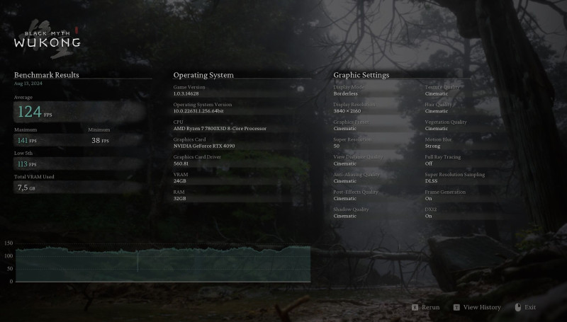

de csak azért mert csak régi driverrel teszteltem
