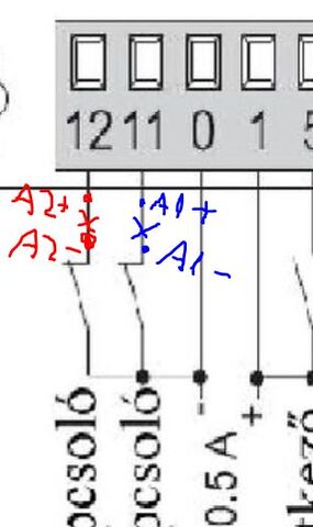

A nyitó elektronika 11-es sorkapocsából vedd ki a drótot és kösd be az opto A1- kapocsába majd egy másik vezeték darabot köss be az opto A1+ kapocsa alá és a másik végét pedig a nyitó elektronika üressé vált 11-es kapocsa alá.
Ugyan ezt ismételd meg a 12-es sorkapocs vezetékével és az A2-es opto csatlakozóival is. -

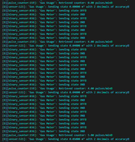

Sokan írták, hogy a reed miatt a falling_edge a jó érzékelési mód.
Nincs ellenállás bekötve, a belsőt használom.
Persze attól függ, hogy mihez zárod az érzékelési PIN-t. Nálam a GND-hez van kötve.
Sok beállítást próbáltam én is, de csak ettől lett jó.
A 3 tizedes az általam talált mintában volt. Mivel a gázórám impulzus adója 0,01 értékkel növel, ezért jó látni a HA-ban, hogy mikor és mennyit változik. Főleg tesztelésnél jó! -

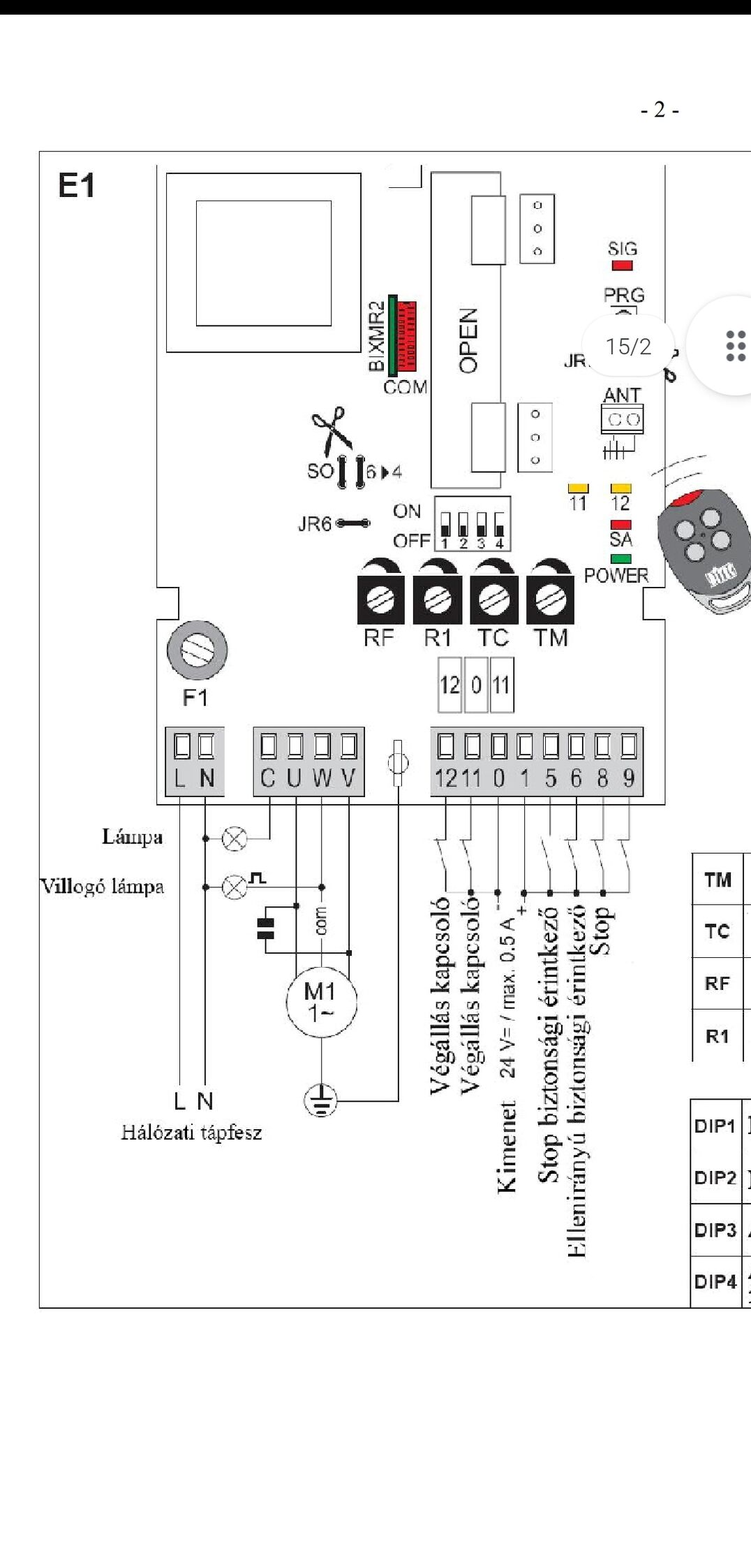

Ma raktam véglegesen össze a kapu okositó kütyümet. (wemos d1 mini, DS18X20, relé, optocoupler).
Az a problémám, hogy ha a végállás kaocsolókhoz beköt az optocoupler- a motor a relé indítás után nem áll le...
Kapu bekötési rajza: [kép]
Lényegében az 1-és 2- bekötési helyeket a a kapu 0 bekötési helyére kötöttem.
Az 1+ a 11-és, a 2+ a 12-es helyre került bekötésre...Hol lehet a probléma?
Köszönöm -

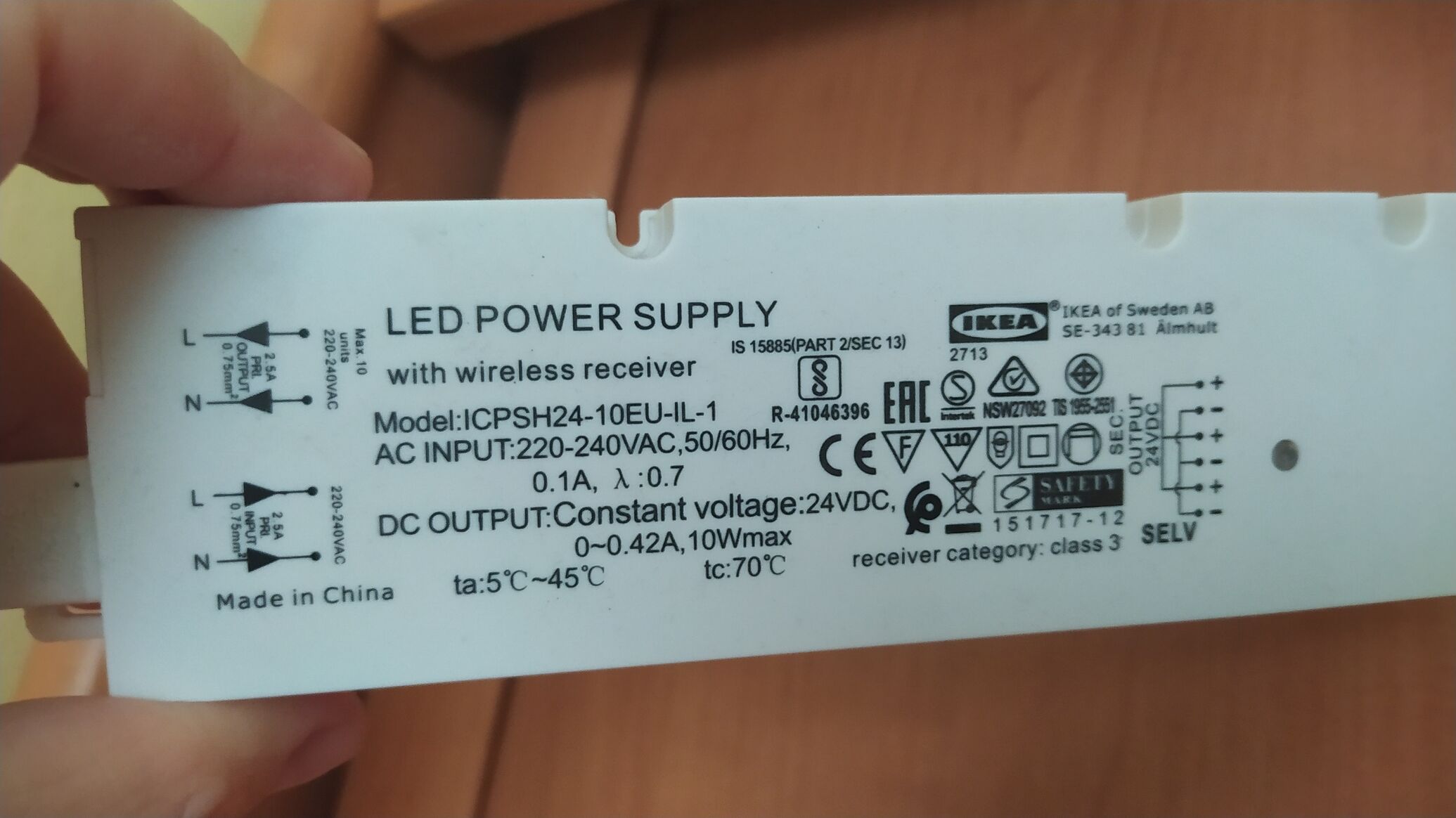

Sziasztok! Nem tudom idevaló-e a téma, de hátha tud valaki segiteni.
Van egy Ikea Led tápom ami meghajt egy fényforrást. Van hozzá egy nyomógomb(távirányító) ami tönkrement és már nem forgalmazza az ikea. Mivel lehetne ezt újra üzemeltetni szerintetek?
Azt mondják az áruházban, hogy nincs helyette más, vegyek új tápot meg irányítót hozzá.
A válaszokat előre is köszönöm! -

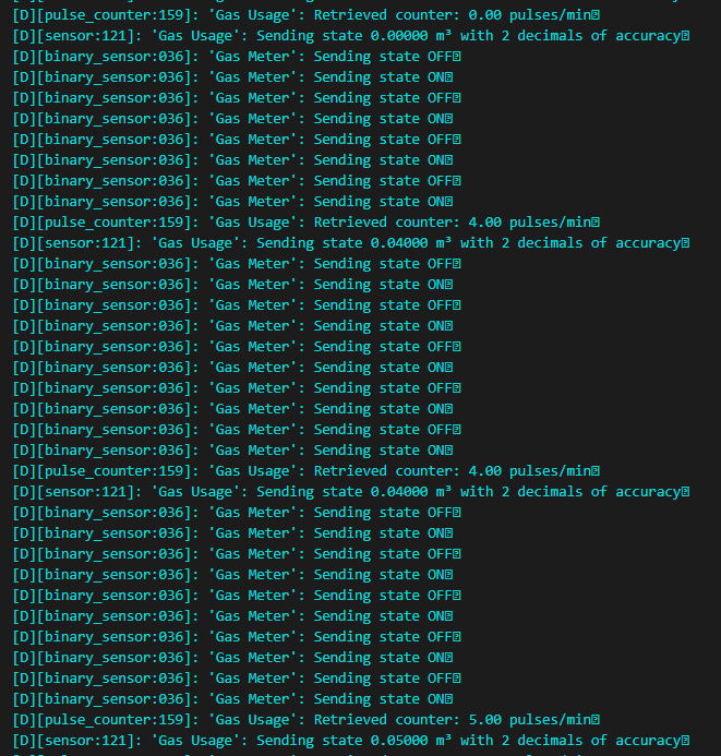

na de várjál a pullup-ot invertálod. (neked van ellenállás bekötve?)
Miért jelenítesz meg 3 tizedest (csak kérdezem)?Nálam az őrláng miatt kb 1 óra tud akár eltelni. én pl ettől sem lettem okosabb (mi a bánatot néz a szenzoron, hol írják le 😊):
update_interval (Optional, Time): The interval to check the sensor. Defaults to 60sKiváncsi vagyok, mert jó cucc ez az espHome, csak a doksjia lehetne jobb, vagy többet kellene értenem az elektronikához (a másodikban tudok lépéseket tenni). Mert ez egy 10 perces feladat lenne..

A teljes sensor konfigom:
- platform: pulse_counter
pin:
number: D1
mode: INPUT_PULLUP
inverted: true
count_mode:
rising_edge: DISABLE
falling_edge: INCREMENT
update_interval : 120s
internal_filter: 1s
filters:
- multiply: 0.02
unit_of_measurement: "m³/perc"
accuracy_decimals: 3
icon: 'mdi:fire'
Nekem kevés volt az 1 perces intervallum, mert a legkisebb (kávé főzés) fogyasztásnál 1 percnél nagyobb volt az impulzusok közötti idő. -

No én feladtam a küzdelmet ezzel a pulse_counter és társaival, egyszerűen a bináris változásokat megszámoltatom HA-ban és azt használom fel a továbbiakban, ez működik tutira.
Azért az félelmetes, hogy a dokumentáció is csak nagy vonalakban tesz említést
(biztos én vagyok a hozzá nemértő ezt elismerem, de nem vagyok egyedül: [link] , továbbá:
If there's some noise or if the signal bounces a bit then you will see higher values from the pulse_counter. This can be mitigated with theinternal_filteroption, míg a bináris szenzornál: The binary sensor operates in a polling mode (it checks the state of the pin every few milliseconds).) mit is kellene csinálni. Kínomban már az input és az input_pullup különbségének is utána olvastam: [link] , mert én is csak simán GND-re húztam, de ezek alapján ennek is kell működnie, de igazából érteni szeretném, hogy mikor kell mindenképpen 3,3V vagy 5V-al megtáplálni, ekkor kell az ellenállás is (mekkora, 10K-20K?)
Bevallom az nem fér a fejembe, ha a bináris működik, mert gyorsan kérdezgeti le, akkor a pulse_counter miért nem? Miért kell az internal_filter-t növelni?Szerk:
Jahh és akkor még ezzel is lehez trükközni thorttle: [link] -

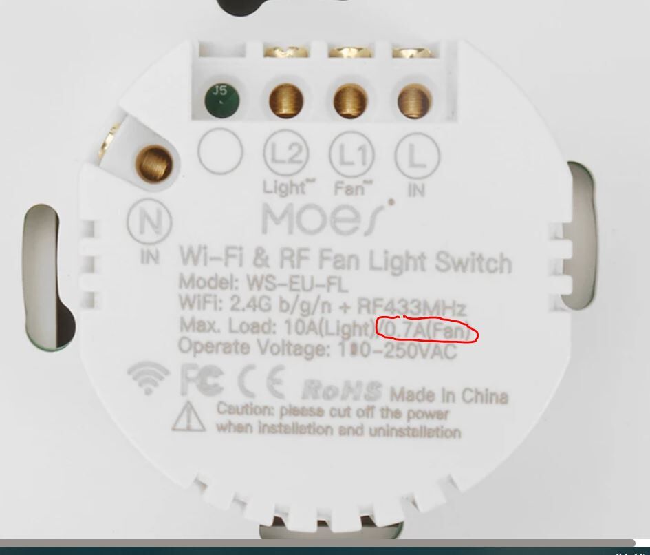

Amit a másik fórumon írtak a fázishasításos fordulatszám szabályozásról az bizony mind igaz... , de
jelen esetben nem egy szivattyú fordulata csökkenne, hanem egy ventilátoré, amit az általa szállított levegő hűt és nem kényszerhűtés. Alacsony fordulaton kevésbé, magasabb fordulaton pedig sokkal jobban mint kellene.
Az én megítélésem szerint nem a fázishasítástól melegszik a motor, hanem az alacsony fordulaton kialakulható elégtelen hűtéstől.
( Nem akarok belemenni a fázishasítás részleteibe, de ~50% alatti fordulatszámhoz, már alacsonyabb feszültség -- szinusz hullám 0-hoz közelítő oldalai ! -- tartozik, ami egyre alacsonyabb átfolyó áramot eredményez a motor tekercsein és a kisebb áram ugye kevésbé melegít.)
Ami szóba jöhet még fordulatszám szabályozás az az AC inverter, de az ide fölöslegesen drága és az is melegíti a motort, csak az más miatt. Illetve mostanában kezd divatossá válni a MOS-FET-es PWM szabályozás is (a Shelly Dimmer is valami hasonlót használ) aminek nagy előnye, hogy kevesebb hűtést igényel a FET-en eső kicsi feszültség miatt és a PWM használatával talán a motort sem melegíti.
Erről a FET-es szabályozásról viszont még nincsenek megfelelő ismereteim, ezért a kijelentéseimet kéretik fenntartással kezelni. -

Másik fórumon ezt a választ kaptam a kérdésre:
Ennyire olcsó forulatszám szabályozó valószínűleg egyszerű fázishasítás elven működik.
A legtöbb 230 voltos ventilátor fordulatráma csökkenthető ezen az elven is,
DE tudni kell, hogy
- a fázishasítás a villanymotorok tekercseiben extra hőt termel, ami peches esetben leégetheti a motort
- a becsületesen tervezett villanymotorok (nem fillérre kicentizett alkatrészek) rendelkeznek annyi tartalékkal, hogy (bizonyos határok között) elviselik a fázishasítás által okozott extra hőt
- léteznek olyan ventilátorok, amelyeket kimondottan olyanra terveztek, hogy vidáman kibírják akár fázishasítás extra viszontagságait is.
Tehát
- nagyon valószínű, hogy az általad kiválasztott szabályozó képes lesz szabályozni azt a ventilátort
- és ha szerencséd van, akkor nem fogja leégetni a motorját (ha nincs szerencséd, az jól lelassított fordulaton valószínűleg percek alatt ki fog derülni)
Biztos megoldás: a fordulatszám szabályozót is a ventilátor gyártójától kérd, a ventilátor pontos típusának megjelölésével.

amargo
Egy kérdésem lenne espHome-al kapcsolatban
Mi az istent cseszek el, hogy a counter képtelen értelmesen számolni?
pin:
number: D7
mode: INPUT_PULLUP
internal_filter: 150ms
accuracy_decimals: 2
unit_of_measurement: 'm³'
icon: 'mdi:fire'
filters:
- multiply: 0.01 -
