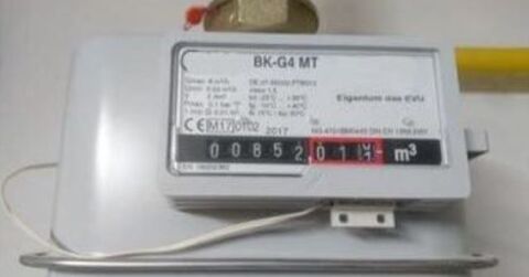

ojb
válasz amargo #28467 üzenetére
Mielőtt megveszed az után gyártottat egy nyitás érzékelő reed-del szerintem ellenőrizd le, hogy valóban kapsz-e impulzusokat az órától.
(Előfordulhat, hogy a nyílás ott van, de mágnes még nincs a számlálóban. Valahol a számláló szerkezet előlapján is fel szokták tüntetni, hogy egy impulzus hány liternek felel meg.) -

ojb
válasz amargo #28456 üzenetére
Először is ellenőrizd le, hogy van-e kialakított hely a gázórán.
Amennyiben van, akkor akár a képen látható nyitás érzékelő reed-del is "fogható" a jel, ha nincs nyílás akkor csak a literes dobkerék 6-s számjegyén található "silver dot" használható.
A legfontosabb, hogy elvi hozzájárulást szerezz a használatához a gázszolgáltatótól, mert különben "mérő hack-elésnek" vehetik
Létezik magyar után gyártott érzékelő is: [link]
Ezekben a hozzászólásokban volt szó a témáról részletesen: [link] és [link][ Szerkesztve ]

amargo
bk-g4t gázmérőhöz csinált már valaki olvasót?
Megnéztem ezt a videót: [link] ezek alapján készen is lehet venni egy ilyen felszerelhető kis vevőt (IN-Z61 Pulse unit): [link] az ára sem "vészes". Kérdés, hogy egy sima reed relével nem lehet ezeket az impulzusokat elkapni?“The workdays are long and the weekend is short? Make a turn! Bike every day, bike to work too!”

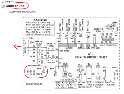

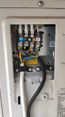

vampire17
válasz Degeczi #28432 üzenetére
Ma szetszedtem, tenyleg a kulso kapja a kraftot! Hely is van benne boven, kb pont a shellynek hagytak ki
Ahogy latom a Shelly 1PM 16A-s releje is eleg lesz neki boven:
Cooling Power Input 950 W
Heating Power Input 975 W
Cooling Current Input 4.0 A
Heating Current Input 4.5 A[ Szerkesztve ]

Degeczi
válasz vampire17 #28429 üzenetére
Persze, a kültériből megy a beltérihez is. Lehet fordítva is (mindegy, nincs "irány": egyszerűen össze van kötve, azonos potenciál, a vezeték két vége), gyakran látni olyan kiépítést, h a beltéri melletti konnektorba van bedugva, és olyankor a beltéritől kapja a tápot a kültéri. Ha nálad nincs ilyen, akkor jó eséllyel a kültéri van megtáplálva.
Konnektorosnál jobb a fix, mert állítólag létezik klíma, ami kényes arra, hol kapja a fázist.[ Szerkesztve ]

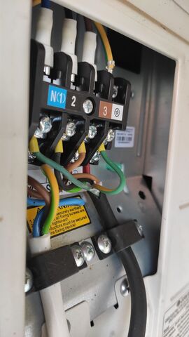

vampire17
Gree Amber klimank "direktbe" van kotve. (konkretan egy fali kotodobozra van rateve) szeretnem megoldani, hogy kapcsolhato legyen, arra gondoltam, hogy a bemeneti kabelere tennek egy Shelly 1PM -et (akkor egyuttal mar mernem a fogyasztast is). Megoldhato ez a klima leszedese nelkul? Hol van pontosan az aram bekotese? (hatso bekotes eseten).
latni nem latni semmit, de csavarozni meg csavaroztam szet, neki sem fognek, ha eselytelen a dolog.
