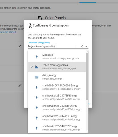

state_class: measurementlast_reset: '2021-08-04T19:48:14.938960+00:00'source: sensor.housepower_phasea_powerunit_of_measurement: kWhfriendly_name: Teljes áramfogyasztásicon: mdi:chart-histogramdevice_class: energyNalam ennyi van.
A valtozo hogy nez ki ha betallozod a fejlesztoi eszkozoknel?
Amugy hogy kapod az adatod? Watt-ban? mert akkor ezzel lehet egyszerubb, mint AppDaemon-al: https://www.home-assistant.io/integrations/integration/#energy
Ez keszit egy entitast, ami tartalmaz mindent. (egyedul a device class-t kell hozzaadni a testreszabasnal)
amargo
AppDaemon-ben hozok létre egy változót, de nem akarja megjeleníteni az energy monitor-ban. Ezek alapján last_reset benne van, measurement szintén. Mi a bánat kell még neki?
self.set_state("state.eon_1_8_0_energy_total",state = eon_1_8_0, unit_of_measurement = 'kWh',attributes ={ "state_class": "measurement","last_reset": self.args['last_reset'],"unit_of_measurement": 'kWh',"friendly_name": "EON import energy total", "device_class": "energy"}) -

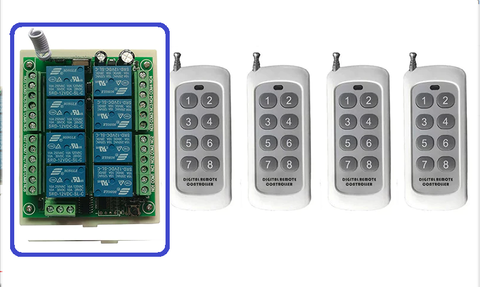

Ellentétben pl a garázsnyitó távirányítókkal jelen esetben a vevőt "vezérlő panelt" kell megtanítani, hogy megismerje a távirányítót. A két garázs közelsége miatt nehezen kivédhető hogy ne ismerje fel a távirányító jelét mindkét vevő egyszerre, ha ugyanarra a kódra lettek megtanítva. Tehát egy távirányító nagy eséllyel egyszerre kapcsolgatná a villanyt mindkét garázsnál.
Interlock mód azt jelenti, hogy a távirányító egy gombját megnyomva a többit váltja.pl
A 0->1 A jelfogó On.......................
B 0->1 A jelfogó Off B jelfogó On
C 0->1 B jelfogó Off C jelfogó On
D 0->1 C jelfogó Off D jelfogó On
A 0->1 D jelfogó Off A jelfogó On
Tehát időben mindig az utoljára vezérelt kimenet az aktív. Jelen esetben:
A jelfogó világítás ON ;
B jelfogó Időzített világítás ON
C vagy D jelfogó semmi sem világít -

Már csak a vezérlő/időzítő/távirányítók triót kellene megrendelnem."Sokkal egyszerűbb (olcsóbb) megvalósítani a szeparált távirányítást 2 db (3)4 gombos távirányítóval, vagy abban az esetben ha elég messzire vannak egymástól a garázsok (>400m) ugyan az a távirányító is használható."
A garázsok 20 méteres távolságra vannak egymástól, így két vezérlőre és hozzájuk 1 távirányítóra lenne szükségem. Kényelmesebb lenne úgy.
"Sokkal egyszerűbb (olcsóbb) megvalósítani a szeparált távirányítást 2 db (3)4 gombos távirányítóval,"
Árban mit jelentene, ha mégis szeretném 2 külön vezérlőből, de egy távirányítóval megoldani a dolgot? Mit kellene megvennem hozzá?
Vezérlő alatt én ezt értem:

Valaki próbálta már az új HA beta-ban az Energy monitort?
