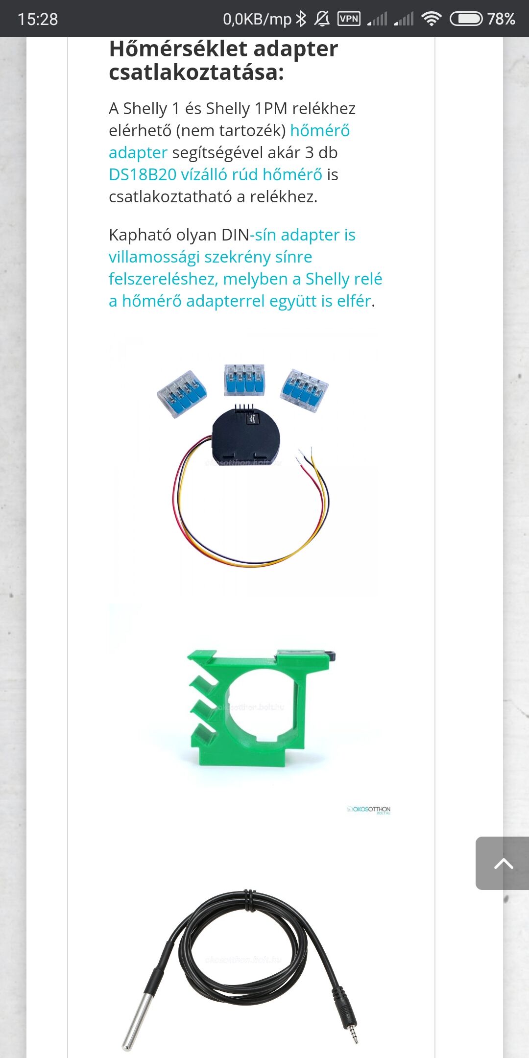

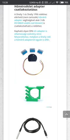

Nem egy bonyolult dolog, csak nem a képen látható csatlakozós hőmérő kell hozzá. Az adapter 3 vezetékére szimplán rá kell kötni a hőmérő 3 vezetékét, színek szerint, a mellékelt sorkapcsok segítenek benne.
Én egy hete kötöttem be, medencefűtést monitorozok, és azt kell mondjam, meglepően jól működik a dolog. Annyi volt csak, hogy régi volt a shelly 1 és firmware-t frissítettem, és már látszottak is az adatok.

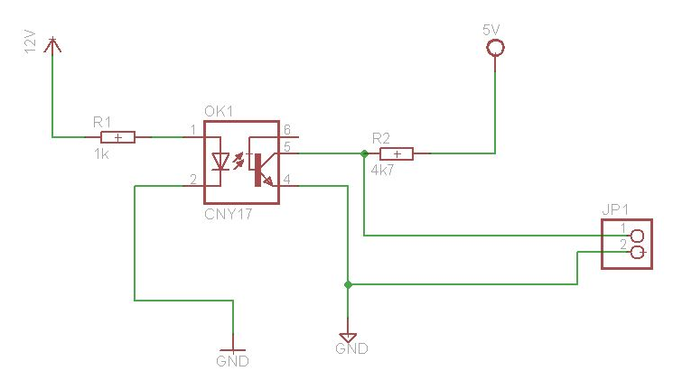

Sziasztok, kis elektronikai segitseget szeretnek kerni -- van egy autobeallo kapu, aminek a bezart allasat akarom monitorozni. A reed rele nem vat be - pontosabban a kapunak +/- 5-7 cm "jateka" van, igy bizonytalan a kapcsolas. A vegallas kapcsolorol vennem le a jelet, de ahogy mertem, ott 16V pozitiv van....
Nincs vkinek egy kapcsolasa, amivel egy-ket tranzisztorral tudnek egy relet kapcsolni, ami aztan egy esp bemenetere adna jelet?
koszonom! -

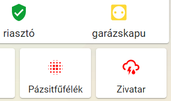

service: notify.csak_norbi
data:
title: 'Zivatar - {{ states(''sensor.met_zivatar'')}}'
message: '{{ state_attr(''sensor.met_zivatar'', ''rovid_jelentes'') }}'A szinteket ahogy latom kezeli, sztm amaximus profibb annal, hogy ne gondoljon arra, ha tobb veszjelzes is van
alerts:
- level: '1'
type: Zivatar
dominant_met_alert_value: 1
dominant_met_alert: Zivatar
provider: Data provided by met.hu
friendly_name: MET riasztás
icon: 'mdi:weather-lightning-rainy' -

valami ilyesmi lenne a végeredmény:
https://tasmota.github.io/docs/DS18x20/
itt látható, hogy 3 szenzort is tud kezelni 1 feldolgozó egység. Kell 3db tokozott hőérzékelő (DS18B20) 1db wifi egység (ESP-01 a legegyszerűbb) meg 1 usb-s programozó ehhez. Tasmotizer nevű programmal fel kell tenni egy tasmota firmware-t az eszközre, webes felületen konfigurálni és feltenni valamelyik okosotthon rendszerre (Home Assistant vagy Domotitz), ha utóbbiba nem akarsz invesztálni akkor valami olyan firmware (meg alkalmazás) kell ami felhőn keresztül megy (ebben viszont még nem vagyok szakértő) -
Köszönöm a gyors kérdéseket.
Igen, koala: csak a 3 adatot szeretném látni a telefonomon.
Igen, radio: tokozott szonda kell, ami a kábelén keresztül adja az értéket a feldolgozó egységnek, ami a falon egy dobozban lesz.
Igen, a kereső kiadta ezt a szondát, de amiket találtam hsz-ek már kacifántosak nekem. Ezért kérdezem, hogy "egyszerűbbé", érthetőbbé tudjam tenni magam számára és a majdani forrasztós ember számára is. -
