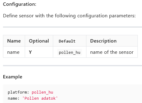

A gites leírás azzal kezdi, h definiáld a szenzort, vagyis a configuration.yaml-ben a sensor: alatt (vagy a sensors.yaml-ben, ha külön kezeled azokat) hozd létre:
Ezután már lesz egy sensor.pollen_adatok, aminek pl. a dominant_pollen attribútumát föl tudod használni reggeli bejelentő scriptben, vagy megjelenítheted a felületen (amire szintén komplett példa van a giten), stb.
szuszinho
Segítsetek lécci, nagyon vakon vagyok HA-ban.
Dockerben fut, HACS, Configurator telepítve. Próbálom a pollen kijelzést rávarázsolni, de nem tudom. Gites leírást nézem, de nem tudom beállítani.
Az Integrations fülön telepítettem, a Frontend résznél hiába kattintok az Install-ra, nem történik semmi.
A config könyvtárban /custom_components alatt van még 2 alkönyvtár: /hacs és /pollen_huHogyan tovább
szerk.:
Az Entities fülön van egy Pollen adatok, de szürke. Ha rákattintok:This entity ("sensor.pollen_adatok") does not have a unique ID, therefore its settings cannot be managed from the UI. See the documentation for more detail.
You can overwrite some attributes in the entity customizations section. -
