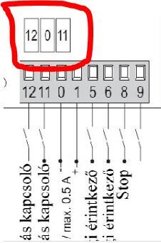

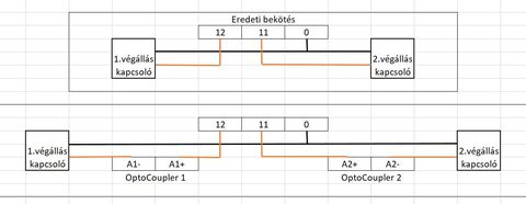

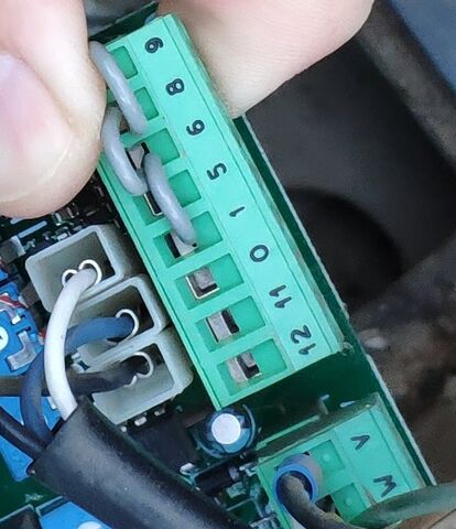

válasz huliganboy #29568 üzenetére
Huhhh így kicsit más a helyzet, mint kiinduláskor...
Szóval kezdjük elölről, mert a rajz is kicsit össze-vissza...
Kellene a 0 - 11 ; 0 - 12 ; 1 -11 és 1 - 12 kapcsok közötti feszültség értéke a kapu csukott nyitott és átmeneti állapotában.
Ez összesen 12 feszültség érték.
Kicsit ellentmondásos a rajz és a leírás, de jó eséllyel a 11 - 12 sorkapocs nem végállás kapcsoló bemenetként, hanem lámpa kimenetként (is) funkcionálhat. Ebben az értelmezésben valóban az
1 -11 és 1 -12 kapcsokra kell kötni az opto-t. (1A+ ->1 ; 1A- -> 11 ill 2A+ ->1 ; 2A- ->12) -

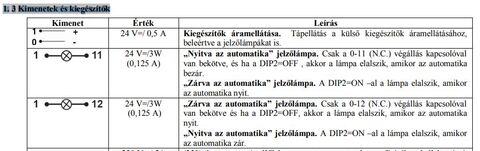

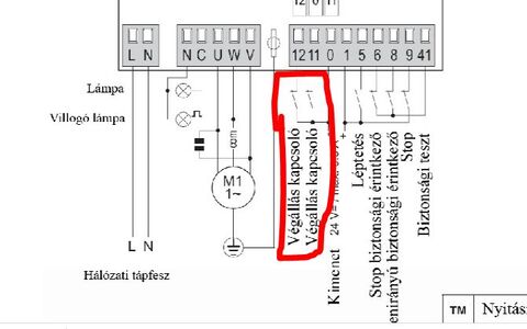

huliganboy
Sejtettem, hogy valamit félre mondhattam. Máshogy van ahogy te gondolod.
A végálláskapcsoló jelét adó (?) csatlakozók üresek, tehát oda nem csatlakozik semmi...
Abból ahogy az eredeti rajza írta gondolta, hogy ott egyfajta jel érkezik az állapotról. De most sokadjára elolvasva az egyfajta "relévezérlő" lehet, hisz kapcsolóként hívatkozi kár a leírás...
Valószínüleg mivel rövidre zárom az optoval így nem kapcsol le a végállásoknál amit a fizikai kapcsoló kapcsol, így a motor tovább menne.....
De az 1. 3 Kimenetek és kiegészítők részben a kapu leírásában meg ez van :
Lehet akkor nem 0-11, 0-12, hanem 1-11 és 1-12 a helyes bekötés?
Köszi a választ!
szerk:
Ahogy nézem a 0-11-12 sorkapcsol alatt a fehér-kék-fekete kábel a fizikai végálláskapcsolóból érkezik a panelhet. Egyébként ez egy rendes billenókapcsoló amit egy vasdarab kapcsol a mozgásának és helyzetének függvényében...
Ráadásul a panel rajzán mint ha jelölve is lenne...
[ Szerkesztve ]

ojb
válasz huliganboy #29564 üzenetére

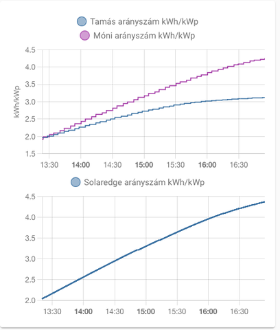

Kommy
Kellene egy kis segítség. Szeretnék 3 adatot ugyan azon a grafikonon megjeleníteni amire a History graph-ot használnám, de van egy olyan problémám, hogy hiába hoztam létre a template-et aminél az "unit_of_measurement" megegyezik az egyiket még külön grafikonra rakja.
Az adatok 2 a Growatt integrációból van, ezek template-je:rakos_kwh_p_kwp:
friendly_name: "Móni arányszám kWh/kWp"
value_template: "{{ states('sensor.9421_fertorakos_total_energy_today')| float / 4.48}}"
unit_of_measurement: kWh/kWp
alsoorhaz_kwh_p_kwp:
friendly_name: "Tamás arányszám kWh/kWp"
value_template: "{{ states('sensor.9400_sopron_total_energy_today')| float / 8.91}}"
Egy pedig a következőképpen néz ki:solaredge_kwh_p_kwp:
friendly_name: "Solaredge arányszám kWh/kWp"
value_template: "{{ states('sensor.solaredge_daily')| float / 6}}"
unit_of_measurement: kWh/kWpA SolarEdge pedig a következő adatból dolgozik:
utility_meter:
solaredge_daily:
source: sensor.solaredge_i1_ac_energy_kwh
cycle: daily
Miért nem tudom ezeket egy re rakni

huliganboy
Sajnos a sorba kötés sem sikerült.
Amikor az optocoupler be van kötve akár párhozamosan, akár sorosan, olyan mint ha a végálláskapcsoló nem kapcsolná le a motort. Amint kikötöm az optocoupler-t azonnal leáll a motor a végállásoknál...
Lehet a kapu panelja nem megfelelő az optocoupler-hez?
[ Szerkesztve ]
