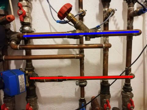

A keverőszelep keverő (baypass) ágával (piros) párhuzamosan van egy vezeték (kék), amin van egy szabályozó ferdeszelep. A beállítás úgy történik, hogy a kazánvizet felküldöd maximumra pl 60fok, a 3 járatút és a ferde szelepet rányitod teljesen, ugye ekkor lesz mondjuk 33fokos vized az előremenődön, elkezded zárni a ferde szelepet, nő a hőmérséklet, amikor eléred a padlófűtés tervezett maximumát, mondjuk 40fok, akkor megállsz (és leszereled a tekerőt a szelepről : ). Mindezt úgy kell végezni, hogy a rendszer fel van fűtve. Innentől fogva akárhogy nyitod rá pl program hiba miatt a keverőszelepet, nem fogsz tudni kiadni forróbb vizet, mint 40fok.

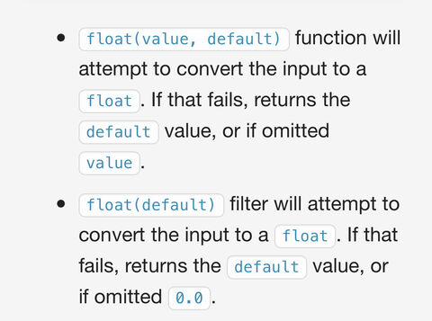

zsamiatt
továbbra is küzdök HA-ban, hogy valamiért az utolsó frissítés óta nem tud létrejönni az utility_meter senzorom.
Ez alapján a hiba alapján azt mondtátok, hogy nem jön létre induláskor adat benne:
ValueError: could not convert string to float: 'None'Hogyan tudnám elérni, hogy induláskor kapjon értéket?
