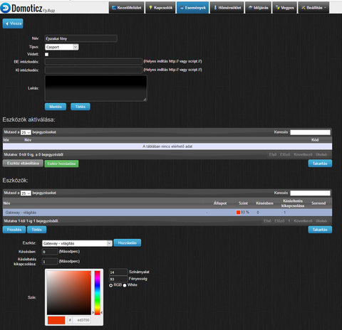

Gh0sT
Igen, abban csinálom.
Két dolgot szeretnék elérni:
1. Ha megnyomom a kapcsolót, akkor a Click Eventre lefut egy vizsgálat, hogy a gateway éppen világít, vagy nem. Ha nem, akkor kapcsoljon be, ha igen, akkor kapcsoljon ki.
2. Ha duplán nyomom a kapcsolót, akkor váltson színt a gateway.Ez most az, ami villogást eredményez, olyan mint egy stroboszkóp.
A 0.5 mp-et azért raktam bele, mert most a kapcsolónál beállítottam a késleltetett kikapcsolást 0.01 mp-re, de azzal sem ment. Egyszerűen beragad Click állapotban, megjegyzi az utolsó gombnyomást. Egyedül akkor értem el eredményt, ha a Blocklyba a Do rész után betettem egy Kapcsoló - háló = Level 0%-ot
Soha nem késő, hogy azzá válj, aki lehettél volna.
itanczos
Figyi! A gateway, ahogyan a nevében is benne van, egy átjáró a wifi és a zigbee cuccok között!
A "központ" nem abban van, hanem Szingapúrban, vagy Kínában![ Szerkesztve ]

Befaragtam a falba a szögleteset.
Egész jó! Egyedül az a gondom vele, hogy nem látom külön Home Assistant és Domoticz alatt gombokat és a reléket. Vagyis csak a relék látszanak! Vagyis nem tudok a gomboknak funkciókat adni!
Alapból a gombok közvetlenül kapcsolják a reléket. A MiHome-ban be lehet állítani, hogy külön működjenek, de hiába! Mivel nem látszanak az említett programokban külön.Használd a keresőt! | iPhone 13 Pro 256GB | 3D: Tevo Tarantula | NAS: HP MicroServer Gen8 - Proxmox/XPenology | Okos otthon: HomesAssistant - HomeKit - Hirdetéseim (ha van): https://hardverapro.hu/aprok/hirdeto/itanczos/index.html

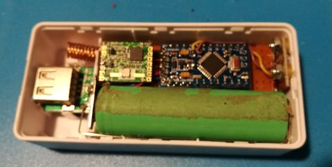

fecus
Ilyen lett a szenzor. BME280.
quint tanácsára építettem egy üres powerbank dobozába. Így egyből tölthető USB-ről.
Bocs a rossz képért, de a lényeg látható.
[ Szerkesztve ]
