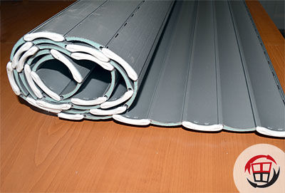

Nekem alumínium lamellás hőszigetelt motoros redőnyeim vannak, azok így lettek csináltatva. Viszont látom a csőmotorok körül van néhány nem egyértelmű "tévhit", amit most gyorsan szét is oszlatok.
Mai normális redőnymotorok esetében nincs szükség semmilyen áramfelvétel figyelésre vagy olvadóbiztosítékra. A motorok beépített hővédelemmel vannak ellátva, ugyanis olyan helyen használjuk ezeket, ahol fontos az üzembiztonság és a ház biztonsága. Nem lehet megengedni, hogy holmi redőnymotor miatt égjen le egy ház adott esetben, ezért a motorok hővédelme és túlterhelés védelme lekapcsol, mielőtt gond lenne. Ki is lehet próbálni, akinek van, hogy le-fel engedi a redőnyt párszor, néhányszor menni is fog, majd megáll pár percre, mert melegszik a motor a megnövekedett terhelés miatt és a védelem lekapcsolja. Továbbá a végállás kapcsolója is olyan, hogy nem okozhat gondot. Befagyáskor (bár ez egy jól szigetelt háznál nem eshet meg) is túlterhelés lép fel, amit a védelem hivatott megoldani.Röviden, szóval nyugodtan beépíthetőek a motorok.
itanczos
#857
írtam a barátomnak aki még mindig redőnyözik, ha válaszol megosztom.
Addig egy kis keresés a régi ismeretek alapján ennyi:
Műanyag redőny is motorizálható?
A műanyag redőny motorizáláshoz plusz költségek szükségesek.
Műanyag redőny elcsúszás gátló felár: 2.500.- Ft/nmIlletve ilyemi kell hozzá. Ilyet még nyomtatni is lehetne szerintem

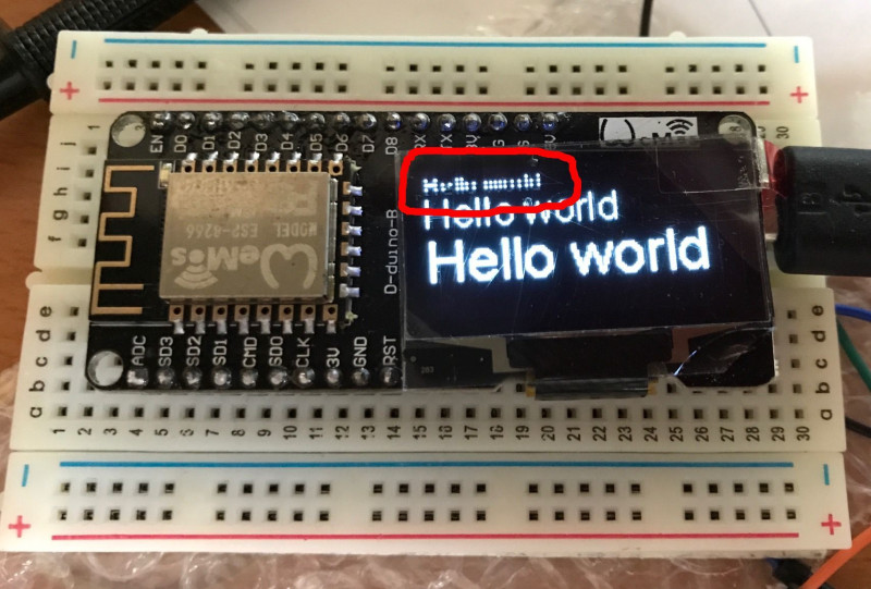

Ma megjött a banggood-os Wemos-os NODEMCU oled kijelzővel szerelve [link]
A csomagolás katasztrófa!
Le is volt törve a kijelző csücskéből egy pici darab.
Persze, hogy a felső 10-15 sorban csak minden második világít!
Azt hiszem soha többet nem rendelek a banggod-ról!

Rákérdeztem, hogy miért nem lehet műanyag redőnnyel motorizálni:
"Tisztelt Uram!
A műanyag redőnyléceket nem lehet arriterrel (oldalcsúszás gátlással) ellátni.
Ezért, ha elcsúszik szél, vagy egyéb külső hatás esetében a léc nem áll meg a motor, még az akadályérzékelős sem.
A motor leég.Egyetlen nagy motor forgalmazó sem vállal garanciát a műanyag redőnybe épített motorokra, ezért ezt mi sem tudjuk vállalni.
Üdvözlettel:

Nesze neked redőny motorizáció!
Írtam a belinkelt redőnydiszkontnak, hogy milyen motort ajánlanak műanyag redőnyhöz.
A válasz:Tisztelt Uram!
Köszönöm érdeklődését.
Műanyag lamellás redőnyt nem lehet motorizálni, mert a motorra nem érvényes a garancia, ha abba szerelik be.
Alumínium lamellás, arriterrel ellátott redőnyöket lehet motorizálni
Üdvözlettel:

Vissza térve a redőny témára.
Beszéltem egy redőnyössel. Azt mondta, hogy 2 féle redőny motor van.
Egyik egyirányú, másik kétirányú. Itt a kommunikációra gondolt.
Az első olcsóbb, az utóbbi viszont majdnem duplája.Ti milyet néztetek, vagy használtok?

Hú, nekem a manuális, panelben használatos műanyag redőnyeimet szeretném automatizálni.
Csinált már ilyet valaki?
