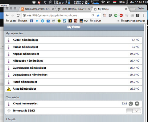

Ez a kép egyebként milyan alapú? Html/php, vagy valami saját sw?

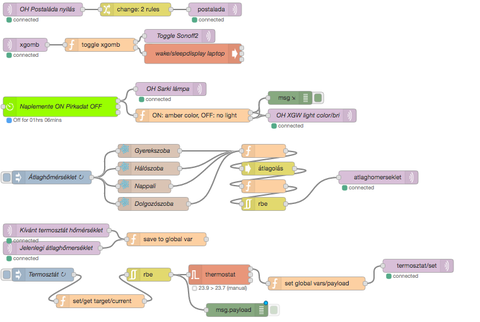

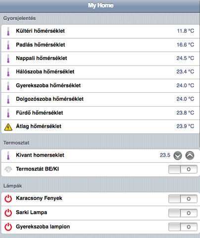

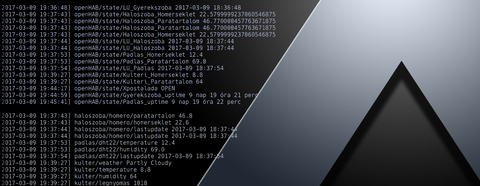

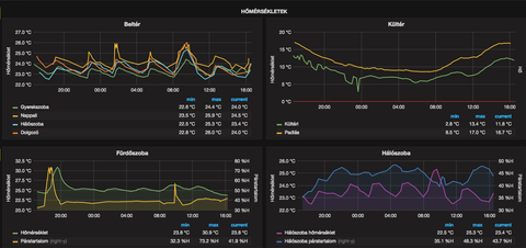

Egyébként az idei "nagy" projekt még az hűtőajtóra felszerelt vezérlő tablet lesz. Azon a tervek szerint ImperiHome fog futni, és elsősorban adatokat jelenít meg (benti hőmérséklet, időjárás, postaláda állapot) illetve persze alap dolgok KÉZI vezérlését is rábizom majd (pl. termosztát, pár lámpa, TV, rádió/zenecucc).
A korábban emlitett Grafana, openHAB sitemap és egy példa Node-RED flow (bocs a hunglishért
) screenshotja
