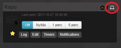

Spuri2000
Az előadáson kérdezte valaki, hogy a kapcsolókat hogy lehet levédeni jelszóval, hogy csak akkor tudja be/ki kapcsolni ha azt akarja.
Na megnéztem és van rá mód.
Létre kell hozni egy jelszót a beállítások között a kapcsolókra, majd a kapcsolónál bekapcsolni, hogy védett kapcsoló.
Ellenőríztem működik, de arra figyeljetek oda hogy nem mindegy melyik böngészőt használod mert nem mindegyikben látszódik a "Protected" box. -

vannak amik mennek, de ha újat hozok létre azok nem.
próbáltam ezt az egyszerű tesztet, de ez sem megy:
Rpi2-n fut a domoticz, s bár 2-3 hetente van lefagyás, de egyébként nincs baj vele... -
