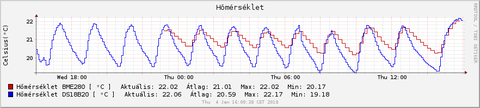

olyan közel raktam a két érzékelőt egymáshoz amennyire csak tudtam.Csináltam egy összehasonlító grafikont a páratartalomra is.
Mivel az eltérés a kettő között 10 % különbség volt, így mindig hozzá adva 10-et a mér értékhez, hasonló eredményt kaptam
egyenlőre jó lesz ez a szenzor kintre szerintem -

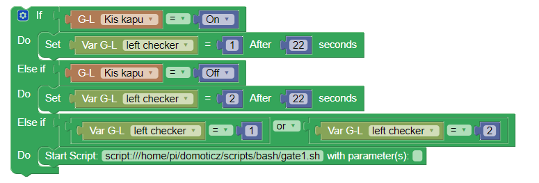

válasz S.Milan #2292 üzenetére

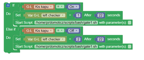

1. vedd ki innen a script futtatasat (3. 5. sor). Ezzel ez a metodusod keszen van.
2. csinalj egy uj metodust, ami ebbol all:
If (Var G-L left checker = 1) {
Start script .....gate1.sh
else if (Var G-L left checker = 2) {
Start script ......gate2.sh
}(tobb megoldas is van, lehet mas javaslatot kapsz mire megirom ezt a hsz-t)
layerke
válasz S.Milan #2290 üzenetére
Ha beírod, hogy állítsa 1-re vagy 2-re a változót, aztán meg leellenőrzöd, hogy 1 vagy 2, akkor az nem lesz jó. Maradjon meg az első 4 sorod és illeszd be a szkript futtatását 3. és 5. sornak. Nem tudom így világos-e, meg nem is értem teljesen mi a cél, de próbáld meg így.
hoodoo86
válasz S.Milan #2288 üzenetére

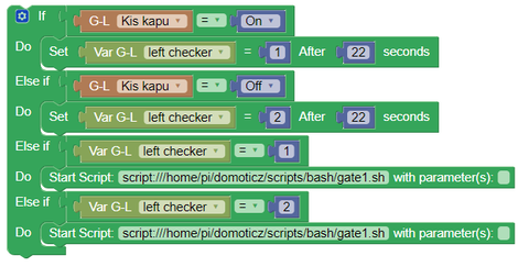

Utolso else if-ed soha nem fog lefutni. Azt a reszt tedd ki egy kulon metodusba.
A megmaradt ket ellenorzest meg alakitsd at sima if - else-re.
De egyebkent en sem erzem indokoltnak az uj valtozo bevezeteset. Nem lehet az idozitest megoldani az if agon belul?
[ Szerkesztve ]

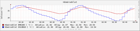

válasz Yoshida #2284 üzenetére
Nekem azért jön be a DS18B20, mert a onewire egyszerűen csatlakoztatható, akár (parazita módban) 2 eres vezetékkel is. Van ahol én úgy oldottam meg a felszerelését, hogy belefúrtam egy pici hűtőbordába, hogy ne a fal hőmérsékletét érzékelje, hanem a levegőét. Egész más így a karakterisztikája, és a fűtésvezérlésnek is jobb, hogy nem annyira dinamikusan érzékel. Egyébként azzal is szívtam, hogy szépen átvezeti a hőt a réz vezeték, ezért 20-30 centinél rövidebb kábellel bekötve fals értékeket kaptam. De állítólag a kínai forrásból beszerzett példányok nagy része hamisítvány és ezért nincs 2 egyforma értéket mutató köztük, és a pontossága is megkérdőjelezhető, de hiteles referencia híján nem tudok ezzel kapcsolatban saját tapasztalatot mondani. Én hőérzet alapján lövöm be termosztát értékét, mivel egyébként is annyi mindentől függ a mért hőmérséklet (magasság, faltól való távolság, más berendezés közelsége, légáram...)
Idegeskedni nem más, mint mások hülyesége miatt magunkon bosszút állni.
Yoshida
Érdekes, nekem pedig itthon a leggyorsabb érzékelőm a BME280 Igaz ilyen ds18b20-am nincs, csak a BME, egy DHT22, meg egy valami gyári kijelzős készülék (az a leglassabb)
Kinyitom az ablakot, és 1 perc múlva ha ránézek a grafikonra, már látszik is, hogy indul lefelé a hőmérséklet. (persze ezt a kilengést 1 hőmérő/szobával nem tudom ellenőrizni sajna, lehet hogy átviszem a hálószoba hőmérőt a nappaliba, akkor össze tudom vetni a DHT22-t a BME280-al)
A végén még én is beszerzek egy ilyen ds18b20-at próbára.

Több dologra is akarod használni, vagy miért csinálsz plusz egy lépést? Szkript futtatása közvetlenül kapcsolón belül is lehetséges a be/ki intézkedésnél. Ha mindenképpen kell a blockly meg a felhasználói változó, akkor azokat is tudnia kell a Domoticznak kezelni. Kérlek az összeállított elképzelésről egy printscreent vagy valamit rakj be ide. Nálam mennek ezek a dolgok, ha nálad nem megy, annak valami oka kell legyen. Esetleg nem jó a blocklyban összerakott program?
S.Milan
válasz layerke #2280 üzenetére
Domoticz-ban létre hoztam egy változót aminek az értéket 1-re állítom ha a kapcsoló be van kapcsolva 2-re ha nincs. Eddig jó is! Viszont feltételt nem tudok hozzá rendelni a változóhoz, pl ha a változó értéke 1 akkor futasson le egy scriptet. Ugyan is a blocky nem tudja kiolvasni a változó értéket. Van valakinek valami megoldása erre?

Van aki jártas Domoticz blocky programozásban? -

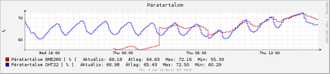

De érdekes az eszközök közötti eltérkés, majd csinálok róla grafikont. Együtt mozognak, de nem lineáris az eltérés.[ Szerkesztve ]
Ti melyik szenzoroknak hisztek a legjobban?
Van 3db ds18b20-am. tized pontossággal ugyan azt az értéket mérik.
Aztán van egy DHT22-m, ami mát mér hőmérsékletre.
Most bekerült a rendszerbe egy BMP280. hőmérsékletre ugyan azt méri mint a DHT22 viszont páratartalomnak mást.
A DHT-t tudom, hogy nem a legpontosabb, mert ha sűrítem a lekérdezési időd, saját magát felfűtve magasabb hőfokot mér. A BMP-ről eddig azt olvastam mindenhol hogy a legpontosabb, de 3 DS18B20-as is rosszat mérne?

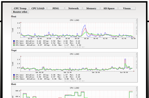

Az RPI Zero W-men jelenleg olyan 2-5% körüli CPU terhelést jelent a Domoticz szerver, ha mást nem akarsz futtatni rajta, pazarlás a Pi3.
Teamspeak szervert viszont nem fogsz rajta üzemeltetni szerintem, mert mikor legutóbb néztem, még zárt forrású volt a TS, és nem láttam belőle ARM-on futó binárist, a Raspberry viszont ARM.Láttam pár érdekes megoldást, amik x86 emulátort tesznek előbb RPI-re, majd a virtuális gépre teszik a TeamSpeak-et.. ehhez viszont már nem árt a Pi3 teljesítménye, mert a virtualizált környezet mindig teljesítményigényesebb.
