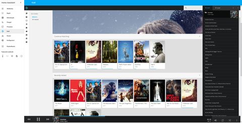

KODI wake on lan működik valakinek? PC-ről simán felélesztem a HTPC-t, de az ITT leírt módszerrel meg se nyikkan.
Lehetséges, hogy Raspberry PI-ben valamit be kell kapcsolnom?

Srácok, ez a home assistant baromi jó Domoticz után. Sokkal nehezebb konfigolni, de miután megadja magát, onnantól gyorsan megy a dolog
Végre sikerült egy online felületet létrehoznom, ahol Flexgetet, Kodit, routert tudom használni, és nem kell 5-6 portot fejben tartanom, mert egy helyen ott az összes.
