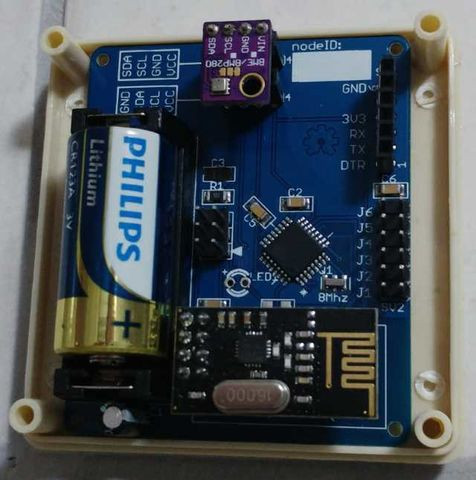

Meg is tévesztett a lítium felirat. Nem akku, hanem elem. Ok.
balibatyo78

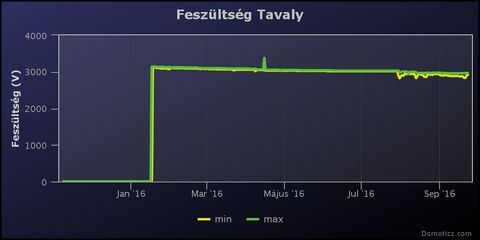

Hát, ez nagyon változó. Sok dologtól függ. (mennyi időközönként ébred a cucc, mennyi adatot küldök be) Nekem még csiszolni kell a szoftveren, ha tizedeket billeg a hőmérséklet, akkor ne küldje folyamatosan. Kollegámnak 2db AA ceruza elemről tavaly február óta megy. Nekem van egy BME280 ami 1 percenként ébred, márc 15 óta megy, Induláskor volt az elem 2,943V most pedig 2.931V, de ez nem új elem.
Ez a feszültség log az övé. Millivoltban:
BSOD
balibatyo78
#339
Mennyi ideig ketyeg erről az akkuról? Milyen gyakran kell etetni?

Ez valamilyen kész cucc, vagy te készítetted?
Jól néz ki! -

Ez profi így, az antenna hack-et nem próbáltad? 8.33cm kábelt forrasztott asszem rá a csóka, és jobb lett a jel
balibatyo78
Igazából én nem sok értelmét látom a DC-DC konverternek. a szenzorok az nrf24 és az atmega elketyeg 1,8V-tól. Addig úgy sem lehet leengedni az elemet, mert ott már nincs power ami az adáshoz kell. Az atmegához pedig sensebender bootloadert használok 8Mhz-en. Azt még tesztelem, hogy mekkora az a fesz amikor még biztonságosan elküldi az adatot. de sajnos ahány féle elem gyártó, annyiféle elem. CR123A típust használok.

Alakul ez, 10 percet várni kell ha bekapcsolom a kültéri egységet, utána kezd el hő és páratartalom adatot küldeni. A rádió megjavult a kondival 22uF-et raktam rájuk, az került a kezem közé először. 4.7-47uF-ig bármi jó, azt írják.
Egyelőre sajna 0 fokot, és 0% párát ír ez a kültéri egység (itt van a másik mellett az asztalon), lehet hogy hibás a szenzor, de várok még vele fél órát
3.3V-ot most megkapja, azzal mennie kellene. -
Yoshida
Tegnap este volt 10 percem, rájöttem, hogy arduino pro / pro mini is van az arduino IDE progiban, azt kiválasztva sikerült feltölteni a sketch-et, domoticz meg is találta a node-ot (tehát megy a 2.4GHz-es rádió kommunikáció), látja hogy van rajta egy temp meg humidity sensor, de mégsincs rajta adat, és unknown sketch-nek ismeri fel a node-ot, míg a gateway-nél látja hogy temperature sensor, vagy mi a sketch neve, és ugyanazt töltöttem fel a node-ra is, ott mégse megy...
Majd agyalok még rajta, hogy mi a baja. Meg rákeresek domoticz site-on.
szerk: közben azt találtam, hogy lehet hogy gyenge a rádió, kell a kondi neki segítségnek (ezt több helyen is írják, hogy ajánlott a kondi, az stabilizálja a tápját a rádiós egységnek) este kipróbálom.

Tegnap végre megjött az FTDI USB to serial adapter, így fel tudtam tölteni a sketch-et az arduino mini pro-ra, ami a külső hőmérő lesz. Van ratja egy DHT22 hő és páramérő.
szerk: (meg egy 2.4ghz rádió, ami van a serial gateway-en is, de ez az első eszköz ami csatlakozna hozzá)
Persze nem működik
Vagy nem tudom domoticz-ban hogy kell felismertetni az új node-ot, ami a serial gateway-hez kapcsolódik, vagy nem jól töltöttem fel (arduino nanot beállítva töltöttem fel a sketch-et, de ez mini pro. ha minit választok ki, akkor valami sync errort dob fel az arduino IDE progi). Vagy nem jól kötöttem be a rádiót, vagy a rádió részén kell még valamit állítani amiről nem tudok, vagy, ezt tegnap vettem észre, hogy én két ceruza elemről fogom működtetni, ezért 3.3V-os arduino mini prot használok hozzá, viszont azt írják a DHT22-nek 5V kellene... Gondolom akkor kell egy feszültség emelő elektronika, az megint 1 hónap mire megjön
De ha lesz időm, kipróbálom a breadboardon, ott van 3,3V, meg 5V-om is, külön ráadok 5V-ot a DHT22-re, és kiderül hogy az-e a baj.Ha semmi se csüng az arduino pro minin, akkor is meg kéne hogy jelenjen domoticz-ban? Tehát azt szeretném ellenőrizni, hogy a serial gateway látja-e a 2.4ghz-es rádión a másik arduino node-ot.
Írták még, hogy érzékeny ez a rádió a tápfesz-re, tegnap megjöttek a kondik is, úgyhogy azt is még kipróbálom, hátha csak az a baja. -
