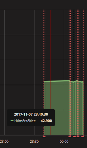

Grafanaban mit rontok el, mik azok a piros szaggatott vonalak a grafikonon? A hőmérsékletet szeretném megjeleníteni, amit a zöld vonal szépen meg is mutat, de a piros függőleges szaggatottakkal nem tudok mit kezdeni... A lekérdezésem két adatot ad vissza: dátum, érték.
Szerk: tárgytalan, hozzáadtam egy lekérdezéssel kommentárt is a grafikonhoz, attól zavarodott meg.

A lényeg viszont nem ez, hanem megláttam, hogy a Garmin "okos" órámnak van egy IoT alkalmazása, ami tud http post/json üzeneteket küldeni a telefonra. Az alkalmazásba beírva ezt az urlt, tudom az órámról kapcsolni az ipkamerát, ami jövőre ha meglesz a ház lesz érdekes, mert a kaput majd ezzel a módszerrel szeretném nyitni. (nem kell extra távirányító, nem kell matatni a mobilon, csak 3 gombnyomás az órán, és már nyílik is a kapu
)Majd jövőre vagy https verzióra, vagy vpn mögé rakva az egészet lesz kivitelezve, mert most jelenleg a usert, jelszót plain textként küldi a neten át a telefon a domoticznak...
De eszközökről adatokat is ki tud adni böngészőbe, elég könnyű így illeszteni más rendszereket/rendszerekhez.
/json.htm?type=devices&filter=all&used=true&order=Name
Ez pl lekérdezi az alkalmazott eszközöket
Ez a grafana meg nagyon pöpec, szépen lehet mozogni az idősíkon, és tényleg szépen részletesen meg lehet nézni minden adatot, ami az adatbázisba bekerült.
