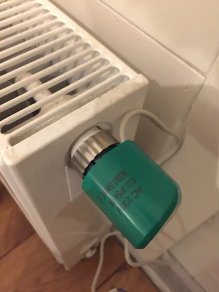

alcsapalcsa
#1749
Ez egy termoelektromos aktuátor, mint írják is. Van a belsejében egy fűtőszál és egy hőre jól táguló zselés anyag. Ha adsz neki villanyt, akkor felmelegszik a belseje és kitágul, amivel benyomja a szelepet, vagy fordítva, kialakítástól függően. Előbbi az olcsóbb 7-10 dollárig, utóbbi drágább 15-18 dollár kínából.
Fogyasztásuk általában 1-3 watt közötti, a legjobbak az 1 wattosak, a kínaiak általában ennél többet (2-3 wattot) fogyasztanak. Alapvetően két végállás közt működtethetőek, a drágábbak elfogadják a PWM-et is, azzal be lehet köztes állapotot is állítani.
itanczos
alcsapalcsa
#1749
Ezek fűtő patronosak. Ha jól láttam áram nélkül nyitott állapotúak.
Vagyis a záráshoz áram kell nekik, egyiknél 2 VA-t írtak.
Ez gyakorlatilag hangtalan működésű, de zárt állapotban áramot fogyaszt. -

4. ha 1es kerdesre igen a valasz akkor ez milyen otlet? Regebben gondolkodtam okos radiator termosztatokon de ara miatt elvetettem most viszont pl ezt amazon.de-rol 5 ezerert meg tudnam venni es lenne hozza HA plugin is. Nem a vezeles miatt fokepp az attekinthetoseg miatt
a. blutusz eleg egy ekkora hazba? vag ylehet azt is repeatelni mint a wifit?
b. HA pluginnel azt irjak a device nem rendelkezik homerseklet szenzorral, amit nem tudok elkepzelni -
