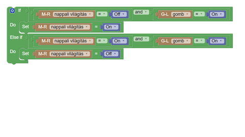

krisztián28
Egy kis segítségre lenne szükségem.
Domoticzról lenne szó.
Adott egy világítás, amit egy nyomógombbal szeretnék ki - be kapcsolni, amolyan "impulzus relés" megoldás. Külön elektronika veszi a nyomógomb jelét és külön elektronika felelős a lámpa felkapcsolásáért. A gomb csak a megnyomás pillanatában küld "on" jelet a Domoticz számára, egyébként "off" állapotban van. Tehát azt szeretném, hogy gombnyomásra az adott világítás kapcsoljon be, a következő gombnyomásra padig ki. (Későbbiekben szeretném ezt a világítást több helyről kapcsolgatni ugyanígy nyomógombokkal.)A Domoticzen belül az "események" beállításoknál próbáltam létrehozni egy blocky examples-t.
Ami nem teljesen úgy működik ahogy szeretném... Amikor a gombot megnyomom akkor csak villog a lámpa
Van valakinek ötlete, hogy mit ronthattam el???
Előre is köszönöm az építő jellegű hozzászólásokat!
További szép napot mindenkinek!

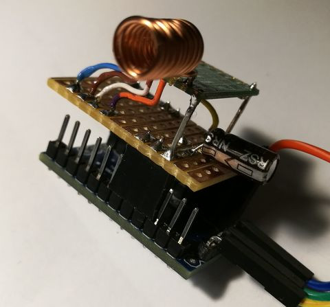

balibatyo78

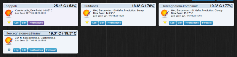

Nekem ez a kód van a BME280 szenzorban:
Arduino 1.8.2 felület alatt MySensors 2.1.1 library és a hardver konfig pedig a MySensors AVR boards. Abból a Sensebender micro 8Mhz-es bootloader van beégetve. Ezt telepíteni az Arduino IDE-n:
Tools - Board - Boards Manager ott megkeresed a MySensors AVR boards by MySensors-t Nekem most az 1.0.1 van telepítve. Aztán ki tudod választani a hardverek között a Sensebender boardot. Bootloader feltölt, és mehet rá soroson a sketch. Bootloaderhez viszont kell valami ISP-s kütyü amivel feltöltöd. Én USBASP-t használok./**

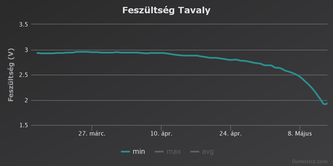

Feladtam egyelőre a kültéri hőmérés dolgot
Két vadiúj alkáli elemmel másfél hetet ment, pedig mindkét ledet leszedtem a pro miniről. Egyedül a feszstab van még rajta, ahhoz béna vagyok hogy leforrasszam.
Amint 1.36V-ra leesnek az elemek, valami megáll. Elemcserével újra jó, de nem módi hogy másfél- két hetente elemet cseréljek...
Valszeg a sketch se optimális, percenként ad új hőmérséklet értéket a domoticznak, lehet elég lenne 5 perc is.
balibatyo78 ha olvasod, neked milyen sketched van? Nem tudnád megosztani? (ha van BME280-hoz való)

Fasza... Az új elem is már 0.1V-ot esett pár nap alatt (led világított folyamatosan) és meg is állt. A led világít, tehát az arduino üzemképes, de a kisebb másodlagos led nem világít már. Amíg elég a feszültség (2.6V felett) addig a másodlagos led is percenként egyszer villan párat akkor küldi a jelet a serial gatewayre.

Ja, úgy néz ki nem is döglöttek meg az arduino pro minik a kültéri hőmérőben, hanem lemerült az elem
De az a vicc, hogy ellenőriztem, és 1.33V körül tudott még a két ceruza elem. Ez viszont kevés volt már. Úgy jöttem rá, hogy megjött a vadi új pro mini, nem szedtem le róla a ledet, csak rátöltöttem a skecth-et, majd összeraktam, elindult, és 20 percig működött is, utána megállt. Na itt már mérges voltam, ez a 3.ik pro mini, ilyen nincs hogy ennyi tönkremenjen, és akkor találtam még egy vadi új elemet, 1.54V-al, összeraktam egy 1.33V-ossal, és azóta vígan megy a kültéri hőmérő 2-3 napja...De fura, ugye azt írtátok, 2-2.2V körül is még mennie kellene a pro mininek, és a rádiónak is, de úgy néz ki ennek a BME280-nak kell a 2.8V körüli táp.

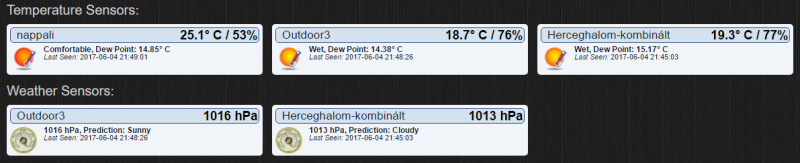

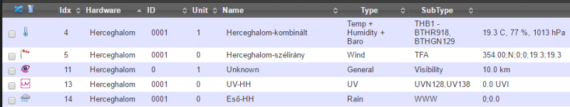

Én amikor herceghalmot hozzáadtam, akkor 5 kütyüként ismerte fel, és a devices-nél azok közül tudtam választani, hogy mit adjak hozzá. De a hőmérséklet-pára-barométer egybe van. Viszont a domoticz a dashboardnál a hő és párát egybe, a barométert külön téglalapban mutatja, míg a temperatures-nél egyben van...
Nem vágom mi alapján csinálja ezt.Herceghalom elérhető eszközök:
Dashboard:
Temperatures:
Kicsit fura, de ez Domoticz sajátosság talán. Hogy át lehet-e ezt configolni, azt nem tudom
Felvettem egy közeli utcában egy állomást a weather undergrundról. Sok adatot ad. A Domo két eszközt csinált belőle. Meg lehet oldani, hogy minden mért érték külön szenzor legyen?

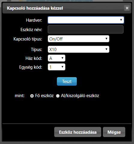

üdv, domoticz fut nálam raspberry-n egy aotec Z-Stick Gen 5-tel.
egy éve vettem pár dolgot (okosdugót, ablaknyitásérzékelőt), csak hogy elkezdjek játszani a rendszerrel, nem is volt gond.
most viszont gondban vagyok. Fibaro roller shutter 2 redőnynyitót tettem/tennék a rendszerbe, de az istennek nem tudom hozzáadni, hogy vezérelni tudjam.
Kézi hozzáadásnál nem tudom kiválasztani a hardvert...
Nem sikerül a kapcsolat. Két, a képen látható cucc között kellene inkább két emelet mint két ujjnyi átvitel. Tök egyformák, csak a szenzoron van egy DS18B20 és egy ellenállás.
Mit rontottam el (ha nem a kici kínaiak tették), hogy csak 30cm-ről jó a kapcsolat?
Milyen közel kell tenni azt a kondit a modulhoz? -

A múltkor írtam, hogy elszállt a kültéri hőmérő. Kicseréltem az arduino pro minit, és egyből működött újra. 2 napig...
Ez a pro mini is meghalt...Ami közös bennük, hogy legyalultam a ledet róluk, hogy ugye ne fogyasszon annyit. Lehet hogy ez olyan gagyi pro mini (1.9 Ajró volt tán), hogy ez a led leszedése okoz valami nemkívánatos feszültség különbséget? Nagyítóval ránézve semmi extra, nincs a led a helyén. Az igaz hogy elég bénán forrasztok, szóval egy csavarhúzó vég, meg a forrasztó páka fejével melegítve próbáltam eltüntetni a ledet, meg is semmisült mindkettő a két pro minin.
Végén veszek egy sensebender micro-t, azzal nem lenne gond...
Vagy van valakinek olyan vásárlói linkje pro minire, amin gond nélkül el lehet távolítani a ledet, és vígan él tovább?

Elemek 2.7V-ot tudnak, ez még jó kell legyen. Tápot megkapja a pro mini, megkapja a bme280 szenzor is, és a rádión is ott a táp. A pro mini szerintem megdöglött, mivel van egy másodlagos led ami akkor szokott villogni amikor adás van, percenként egyszer kb, és most ez se megy már, meg se mukkan...
