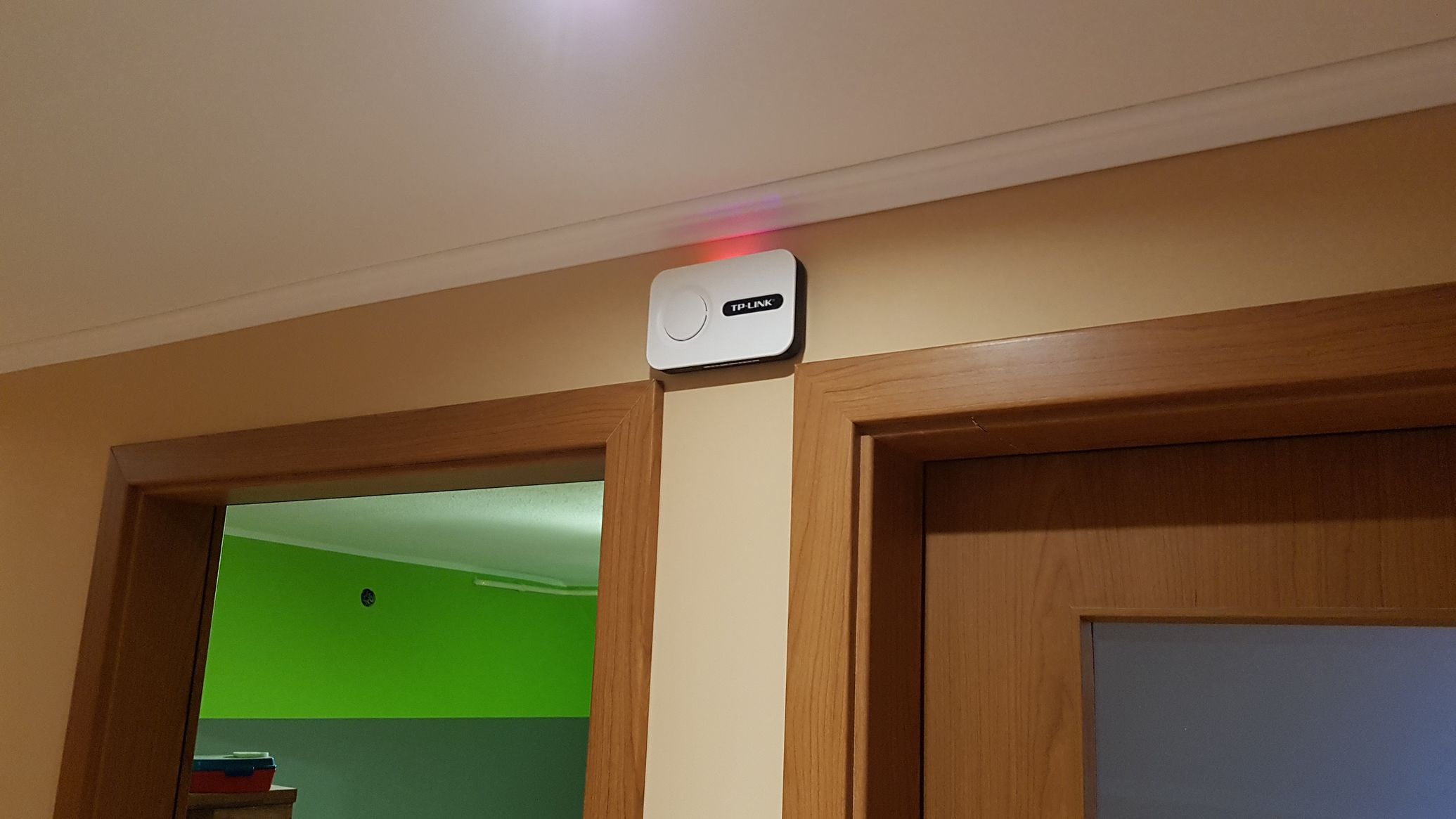

Annyira így se szép, de vállalható szerintem, és könnyen hozzáférhető, ha valamit berhelni kéne rajta. Most például még egy mozgásérzékelő kerül majd rá. Mint ezen:
És ebben van hőmérő, lámpa, ami két alternatív kapcsolóval is van kapcsolva, mozgásérzékelő, és fűtés vezérlés. Ráadásul a 12V-os halogéneknek is ez adja a tápot. Mindez egy dobozban, fillérekből, és minden követhető Domoticzban, Node-redben, vagy simán a Tasmota felületén. Na ezért szeretem én az ESP-t...
Egyébként mindkettőben látható a kis próbapanelre épített áramkör a kapcsolókhoz, aminek a rajzát előbb linkeltem.
