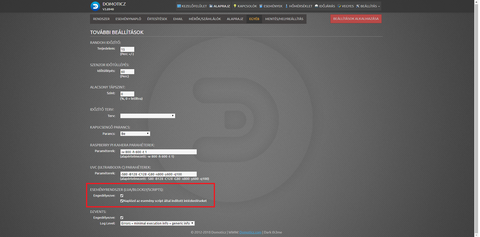

-- Beállítások---------------------------------------------------------------
local localhost = '127.0.0.1:8080' -- IP és port
local city = "VÁROSOD" -- Wunderground API-val használt lakhelyed
local countryCode = "HU" -- Országkód Wunderground API-hoz
local idxLux ='szám' -- Lux ID
local idxSolarAzimuth ='szám' -- Azimut ID
local idxSolarAltitude ='szám' -- Nap magasság ID
local idxCloud = 'szám' -- Felhőkitakarás ID
local idxUserVarOcta='szám' -- Az octa változó ID-je
local wuAPIkey = "API" -- Weather Underground API kulcsod
local latitude = LAT -- Otthonod szélességi foka
local longitude = LON -- Otthonod hosszúsági foka
local altitude = szám -- Otthonod tengerszint feletti magassága (ha a debug 1-en van, akkor az első lekérdezésnél meg fog jelenni ez a naplóban és beírhatod ide
local DEBUG = 0 -- 0 nincs, 1 domoticz napló, 2 fájlba írás

Bánatomban töröltem a domoticzban az Eventekből az octa lua scriptet és létrehoztam manuálisan a file-t itt a leírtak szerint: ~/domoticz/scripts/lua/script_time_SolarSensor.lua
terminalban, nanoval bemásoltam a scriptet, látszólag ¶m van, de a domoticz logban még mindig Error opening url: http://127.0.0.1:9999/json.htm?type=command¶m=udevice&idx=24&nvalue=0&svalue=100
pedig az adatokat szépen olvassa, minden tök jó, de ezt valamiért nem akarja. Hova ragadhatott be? Hogyan gyomláljam ki?

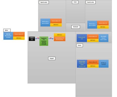

Néhány hete kezdtem el foglalkozni az otthon okosítással. Úgy kezdtem, hogy végig olvastam a fórumot és más rendelkezésre álló anyagokat. Arra első körben teljesen jó volt, hogy megértsem egy kicsit és kialakítsam a saját elképzelésemet, céljaimat (ebben Yoshida is segített).
Így az mellett döntöttem, hogy egy Raspberry Pi3-at fogok betenni vezérlőnek (központi servernek).
A Gateway egy ArduinoNano lesz, USB-n csatlakoztatva a PI-re. A rádiós kapcsolatért a Gateway és az érzékelők közt nfr24L01 WiFi modult csatlakoztattam még az Arduino-ra.
Az érzékelőket (Node-okat) szintén ArduinoNano+nfr24 párossal oldottam meg minden szobában a kívánt további szenzor és/vagy vezérlő eszköz alkalmazásával.
Azért írtam ilyen "részletességgel", mert pl. ez volt az első megérteni valóm, maga a rendszertechnika, annak felépítése. Csatolom a sajátot, mert ez pl. nekem hiányzott az induláshoz/megértéshez.
A raspberryre feltettem az OP rendszert (kb. 10-szer), de sikerült megoldjam azt (szintén netes leírások alapján), hogy a raspbian már egy külső HDD-n van. Szintén felkerült a Domoticz, az InfluxDB és a Grafana.
Ezek telepítését is csak több nekifutással, több internetes leírás együttes használatával sikerült megoldjam.Nekem pl. az is újdonság volt, hogy látszólag feltelepítettem a programokat, de nem találom sehol őket (Windowson szocializlódott sorstáraimnak írom). Új volt számomra, hogy a böngészőben egy IP cím alatt lehet őket elérni.
A lényeg, hogy idáig már eljutottam. Így újra olvasva a fórumot az akkor kínainak ható mondatok jórésze már értelmet is nyert.
Itt futottam bele layerke egyik hozzászólásába, ahol a fűtésrendszerét mutatta be.
Szenzációs és lenne ezzel kapcsolatban néhány kérdésem:Hol találom, hogy tudom beállítani az abban említett virtuális szobatermosztátot?

Azt mi okozhatja hogy egyik pillanatról a másikra nem futnak le a scriptek domoticzban? Már újraindítottam az rpi-t, de semmi. Nem nyúltam hozzá, egyszer csak elkezdett nem működni. A kapcsolóról a jelet megkapja a domoticz, de a script nem fut le.
