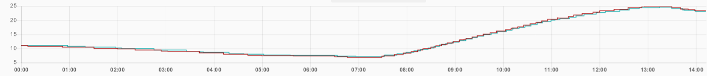

Rábízhatom a házam helyiségenkénti fűtésvezérlését legalább átmenetileg a Xiaomi szenzorokra? Amennyiben igen, akkor pedig inkább melyik típust vegyem meg?
Degeczi
Arra alkalmatlan. Ráguglizva azt találni, h 6% páratartalom vagy 0.5C hőfokeltérés okoz azonnali jelentést az időzítetten kívül, ez magyarázza a rálehellésre gyors reagálást, de fűtésvezérlésre nem jó (max segédinformációként)
Rajtad (ill. persze a fűtésrendszeren is) múlik, mekkora ingadozást tartasz elfogadhatónak, szerintem ez könnyen túl megy az elfogadhatón, én biztosan nem bíznám ezekre. De kipróbálni semmiből nem tart, max nem használod erre, ha nem válik be.

Ahogy tapasztaltam, akkor küld magáról adatot, ha változik az érzékelt hőfok az előzőhöz képest. Próbaképp nekiálltam (jobb híján) rálehelgetni 10 perc "tétlenség" után, 2-3 mp után változott is a küldött adat, utána ahogy folyamatosan csökkent vissza a mért hőfok, ilyen 30-40 másodpercenként jelentett folyamatosan a gatewaynek. Utána különböző idle time-oknál újrapróbálkoztam és változás után egyből jelentette is. Azért a grafikonodon is látszik, hogy a felmenő ágnál, 8:00 után jóval több mintája van óránként, mint 3-4.
Degeczi
Még megnyugtatóbb, h azóta figyelve a gyanúsnak tűnt szenzor is csak max 2 tized eltérést mutat egy mellérakott másikhoz képest - és az is főként azért, mert nem pont ugyanakkor jelentik le az állapotukat (ezzel mondjuk legyél tisztában, h csak 15-20 percenként küldenek adatot, ami nem süríthető. Helyiségmonitorozásra persze tökéletesen elég így, és cserébe valószínűleg helytálló az egy éves elemélettartam - de mondjuk fűtés/hűtésvezérlésre persze nem lennének alkalmasak)
