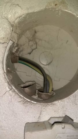

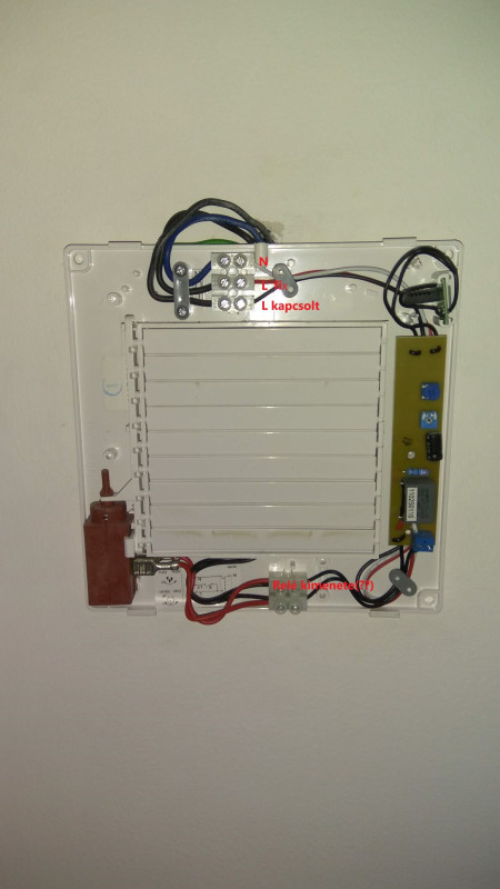

Folyton bennhagyom a munkahelyen a multimetert, (meg lusta is vagyok megint szetszedni, amig nem jon meg a shelly
) vszont kozben mar idegesit a dolog, ezert gondoltam inkabb rakerdezek itt, hatha olvassa valaki olyan, aki jobban vagja ezt.
Az alabbi kepen levo paraelszivon (konkretan a jobb oldali elektronikan) lattok barminemu olyan tapegyseget, ami arra engedne kovetkeztetni, hogy az elszovo nem 230-al uzemel? (marmint a motor fele nem 230 megy)

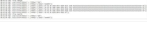

gagyi smart home nevű redőnymozgatóm van. rá se szagolt eddig (tasmota konzolban néztem).
valahogy felfabrikáltam ezt a rf modul firmware-t (tasmota 6.2.1 - webes update) és csiribí csiribá veszi a kódokat.rf bridge R2 V1.0 2017 novemberi van. először 3V3 és GND pineken adtam neki áramot, de szerintem azzal nem sikerült a FW update, mert ugyan azt írta sikeres az update, de nem reagált a konzol rfwaw parancsokra (pl rfraw aa55ff ) . nekifutottam ma hajnalban még1x , viszontmost megcsináltam az áramkör kaparást is. sajnos nem tudom melyik ponton lett sikeres az update, de most működik minden rfraw parancs, kiolvas, kézzel átalakítom B0 küldő kódra és már húzza is a redőnyt
ha sikerül a kódszimat, akkor javaslom olvasd el Portisch kommentjét (3.) [link] és akkor kézzel meg tudod csinálni a B0 kódot. az a baj, hogy az a python script amit linkel a tasmota wiki elavult és nem működik.
sok sikert.
ha megnézed
kiadtam az
rfraw aab155 parancsot , ezzel b1 módban szimatol
nyomtam gombot, látod a beszkennelt adatokat hosszú sorok
majd rfraw aaa755 -tel zártam a szimatot. -
