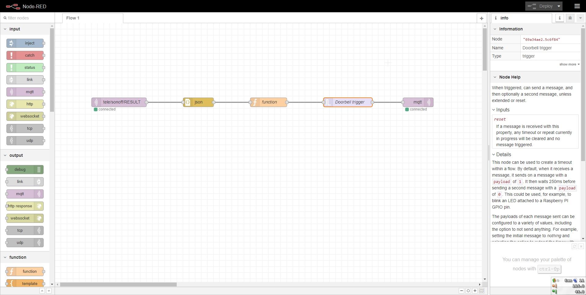

jé, tényleg, tök jó ez a Nodered, milyen sokoldalú!
(és közben milyen egyszerűen kezelhető) -
Degeczi
vampire17
#7177

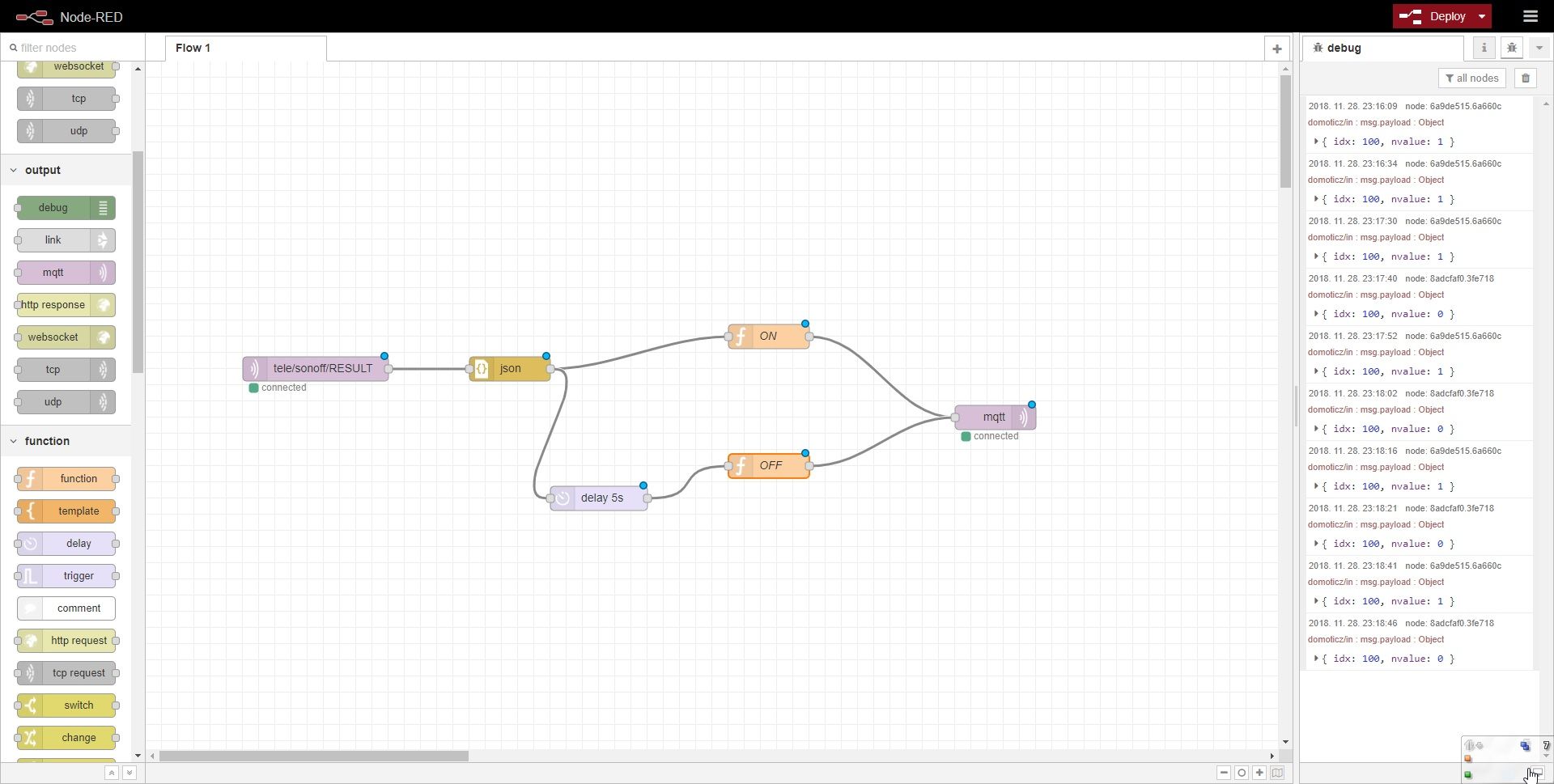

Annyi csak, h szerencsésebb az "On" függvény node kimenetére fölfűzni a késleltetést utána az "off"-ot pedig egy "csere-node"-dal előállítani, lecserélve a payload-ban amit-amire kell, mert úgy egyetlen helyen kell karbantartani az eszközök azonosítóit és idx-jeit (most most nyilván ugyanazt a switch-cset duplázod meg az "off" node-ban) -

Mondjuk nálad Domoticz-on a topic úgyis fix, ellenben az idx-nek vegyél még föl egy változót amikor már egynél több eszköz lesz, h a switch-ben abba állítsd be a hozzátartozó id-t, és a végén azt pakold bele a msg.payload-ba ott, ahol most a fix 100 van.Másrészt egy késleltetős ágban pedig el lehet küldeni ugyanoda egy 0-t is tetszés szerinti idő (pár tized mp, egy mp) után, mert bár Domoticz-ban asszem be lehet állítani, meddig legyen On-ban egy virtuális kapcsoló, de tisztább, ha ez már MQTT-ben megtörténik, onnan úgy érkezik.

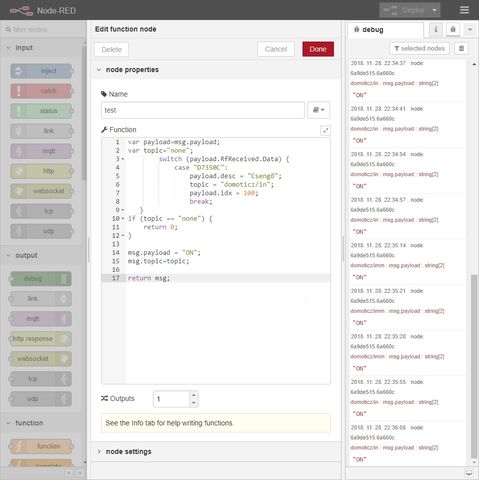

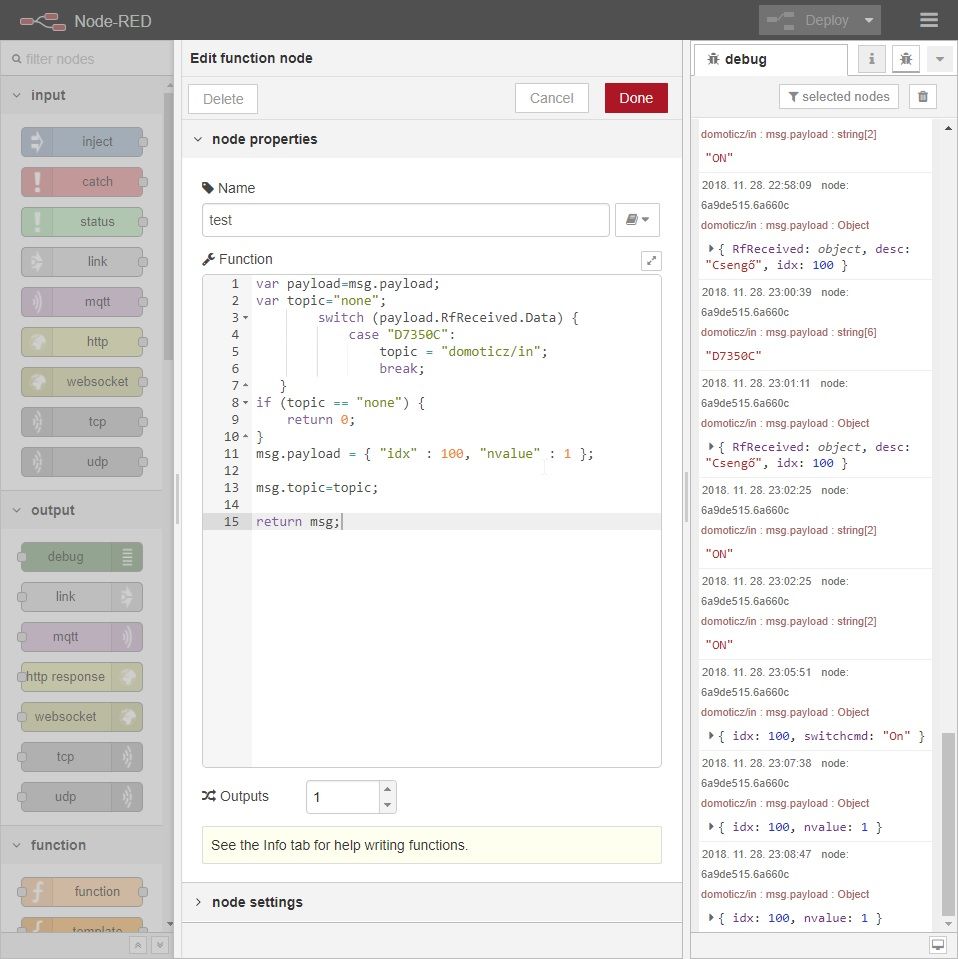

Akkor igy, gondolom:
ON ertek jon, viszont Domoticzban meg mindig semmi... Nem tudom hol csuszhat el a dolog... Tuti valami aprosag, amit nem veszek eszre....
Ahha Domoticz Log segit!
2018-11-28 22:41:07.640 MQTT: Topic: domoticz/in, Message: ON
2018-11-28 22:41:07.640 Error: MQTT: Invalid data received!
2018-11-28 22:41:15.991 MQTT: Topic: domoticz/in, Message: ON
2018-11-28 22:41:15.991 Error: MQTT: Invalid data received! -

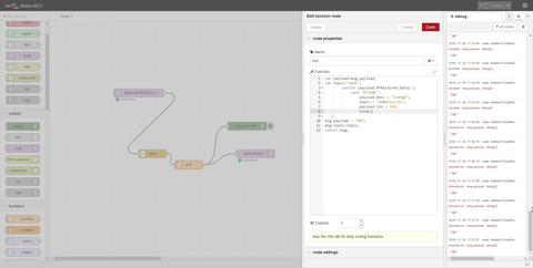

Közvetlenül a switch() {} után, még a return előtt.
Amúgy megnéztem (nem mondhatnám, h nagyon ismerem a Noderedet, csak annyit foglalkoztam vele, amíg összeraktam az átfordítást magamnak), nem kell külön specifikálni a függvény node paraméterét: az egyes node-ok eleve a msg-et adogatják tovább egymásnak.
Degeczi
Persze, a / csak szintelválasztó, szervező: mindig a legutolsó név a tényleges topik.

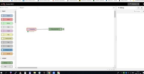

Itt még nem látszik, h megvan-e a konverzió, mert ha vmiért (pl a függvény bemenő paramétere rendben?) nem jó a switch, a payload akkor is "ON"-t kap.
Annak idején ezt úgy csináltam, h ha bármi hiba lenne vagy szükségtelen, lekezeletlen üzenet, mert a topic "none" maradt, akkor 0-val térek vissza és akkor nincs kimenet:
if (topic == "none") {
return 0;

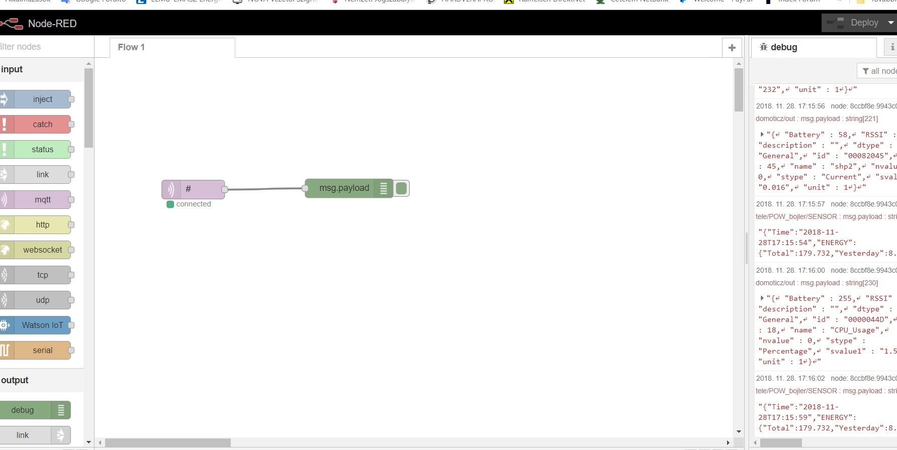

Nem, Tboy első mintáján is szerepel "tele/POW_bojer/SENSOR"

Jaja en mar kesz vagyok
Innen mar egyszerubb, csak maszirozni kell a kapott adatot

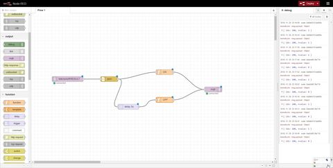

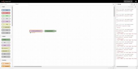

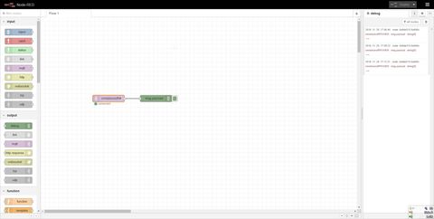

Ebben a hozzászólásodban látod, hol jön az adat: a tele/sonoff/RESULT-ban
(de linkelted az én régimet is, ahol szintén látható ez a Nodered képen) -

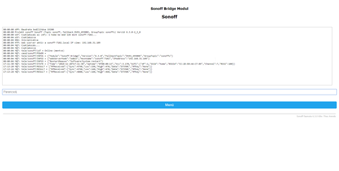

Nekem csak az nem világos, hogy a már működő Broadlink, miért nem működik olyan RF eszközzel együtt, amivel eddig ment? Ha valami RF 433MHz-es frekvencián működik, akkor joggal gondolhatnám, hogy valóban működik és betanítható az RF távirányító jelére.
A Broadlink ráadásul most úgy "működik", hogy az első gombot megjegyzi, de többet nem. Az egyik konnektort tudom kapcsolni, de csak be, mást nem.

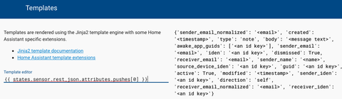

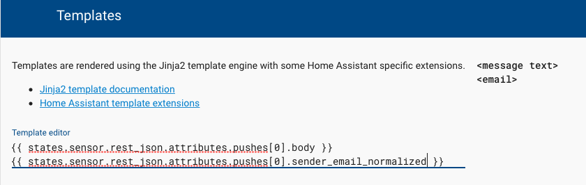

Megvan a megoldás. Teszteltem, működik:
- platform: rest
resource: http://...
value_template: '{{ value_json.pushes[0].active }}'
json_attributes:
- pushesA lényeg, hogy a json_attributes-nek ne adj array sorszámot, csak add be az egész arrayt. A value_template teljesen mindegy, hogy mit választasz. Lehet üres is: ''. A karakterlimitet ne lépd túl.
Ezzel valóban [object Object] lesz a szenzor attribútumának a tartalma,
de a template editorban szépen látszik, hogy benne vannak az értékek.
A szenzor attribútumát meg így fogod tudni kiolvasni pl.:
{{ states.sensor.rest_json.attributes.pushes[0].body }}

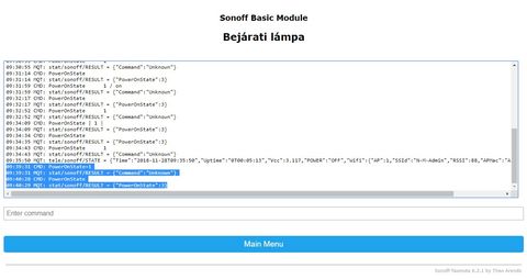

Olyan kérdésem lenne, hogy szeretném hogy a bejárati lámpa úgy működjön, hogy vagy program szerint (ilyenkor értelemszerűen fel van kapcsolva a fizikai kapcsoló is), vagy pedig manuálisan a fizikai kapcsolóról. Ez utóbbit úgy oldanám meg, hogy találtam egy utalást arra, hogy mi legyen az alap ha visszajön az áram.
Ekkor csinálná azt, ha a párom lekapcsolja a fizikai kapcsolót, majd fel akkor alapból legyen felkapcsolva a villany.Erre találtam ezt:
"PowerOnState Show current relay power on state
PowerOnState 0 / off Keep relay(s) off after power on
PowerOnState 1 / on Turn relay(s) on after power on
PowerOnState 2 / toggle Toggle relay(s) on from last saved
PowerOnState 3 (default) Turn relay(s) on as last saved
PowerOnState 4 Turn relay(s) on and disable further relay control
PowerOnState 5 After a pulsetime period turn relay(s) on; acts as inverted PulseTime mode"De valamiért ha a webes felületen consol-ba beírom hibát dob... mit rontok el????

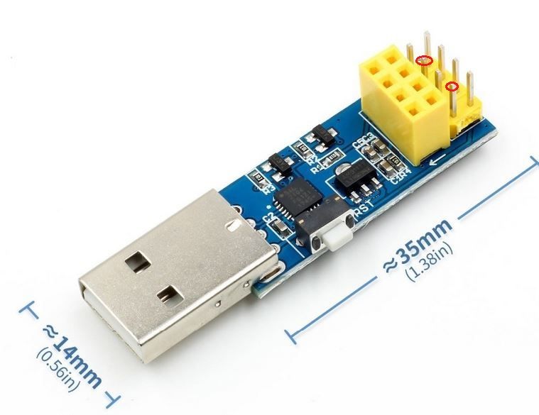

Megjöttek az ESP-s relés kapcsolóim, kezdődik a projekt.

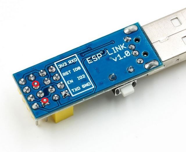

Ha valaki venne egy ilyen kínai csodát,ne szívjon annyit mint én:
ESP8266 ESP-01/ESP-01S WIFI Module Adapter Download Debug Link Kit for Arduino IDE USB to ESP8266 ESP-01s DIY Kit
A download linkje az Alin "természetesen" broken.Sok órán keresztül próbálkoztam, driverekkel,programokkal.
De meglett a megoldás bár ez sokaknak triviális lesz.Egy PC alaplap csatlakozós régi vezeték felhasználásával rövidre zártam a pirossal jelölt pontokat.
Ennek ellenére csak a NodeMCU-val sikerült belesütni a ESP_Easy_mega-20181117_normal_ESP8266_1024.bin-t.SW gondok:
ESP_Easy_Flasher nem talál aktív com portot.
flash_download_tools_v3.6.5 szinkron hiba.A nyerő NodeMCU-PyFlasher-3.0-x86.exe.
Bőszen konfigolom az ESP_Easy-t, van mit tanulnom, tetszik.
Készítem fel a PI-t is, a Domoticz már telepítve.
Még várom a 866Mhz eszközt,arduinot izgalmas lesz. -

garantalom neked, hogy a Sonoff RF bridge barmelyik Sonoff Radios eszkozzel, taviranyitoval mukodik. Ezeket alapvetoen arra talaltak ki, hogy a sajat eszkozeikkel menjenek. Az, hogy itt sokan nem erre hasznaljak oket, mar egy teljesen mas kerdes, de ezt a gyarton nem lehet szamon kerni
