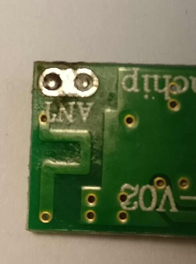

megtenne vki, akinek wl101-es vevoje van, hogy megnezi, hogy az antenna csatlakozasnal a panel mindket oldalan kulon van e a fold es a melegpont? nekem ugy tunik az enyemen, hogy nem en forrasztottam ossze oket,
amiota szetvagtam, tok suket a vevo.....
koszonom!ojb kollegan kivul van akinek mukodik az arduinos rf-link adasban? egy sima rf kapcsolo ki/be kapcsolo kodjat hallja, de amikor a domoticz-bol kapcsolnam , nem tortenik semmi. az ado foldje rendben, a VCC a kapcsolo ikon lenyomasakor feluhrik 4V korulire, agyebken 0, a bemeneten a ket dioda utan 1.9-2.6V kozotti erteket merek az adas pillanataban.....

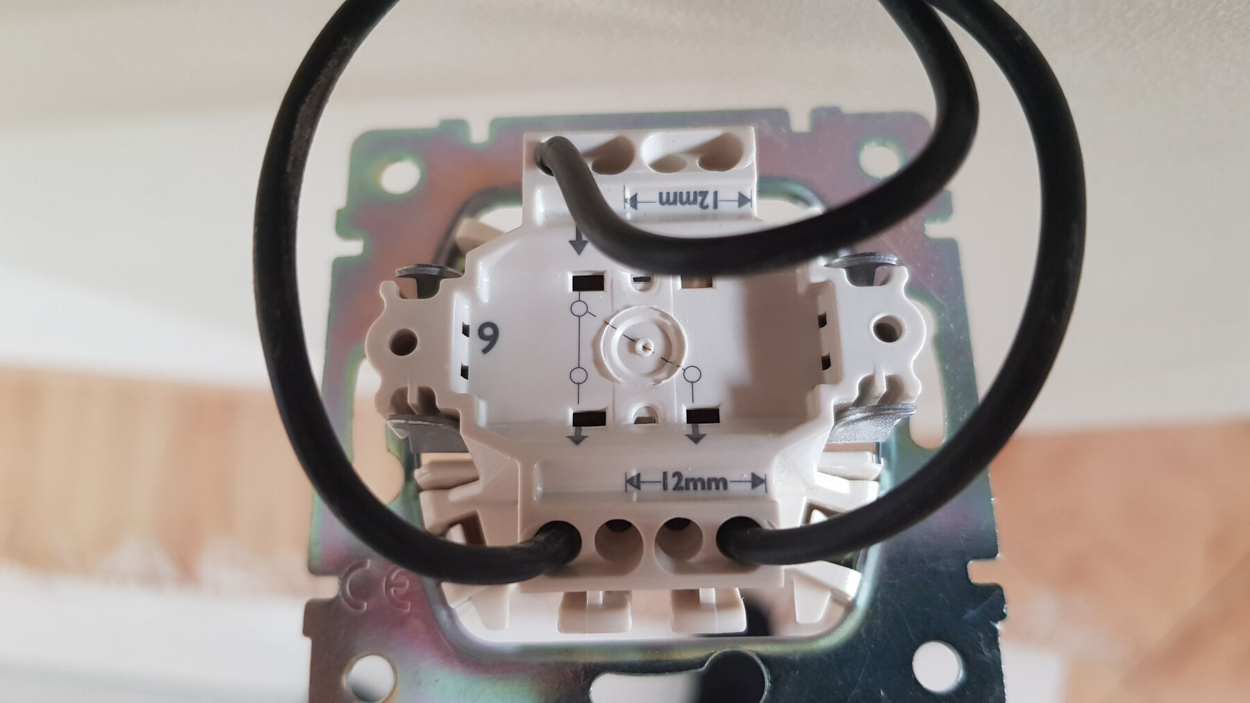

spider23
#8336
Azt ugye vágod, hogy ez a három fekete vezeték mind fázis? Két bejövő, ami a másik kapcsolótól jön, egy kimenő kapcsolt fázis, ami a fogyasztó felé megy.. ha ez az utolsó kapcsoló a lámpa előtt. Ha nem, akkor keresd fel villanyszerelő ismerősödet egy sörrel, és megmondja a tutit.
Nullvezetéket mindenképpen kell húznod, akár Shellyvel, akár Sonoff T1/Touch-al akarod megoldani.(OFF: Egyébként ha az egyik bejövő feketét átkötöd nullvezetéknek, valószínűleg tudod használni - viszont aki ez után megy villanyt szerelni abba a lakásba, lesz egy pár kedves szava. És ezzel a mozdulattal a többi, erre kötött alternatív kapcsoló persze kiköthető)
