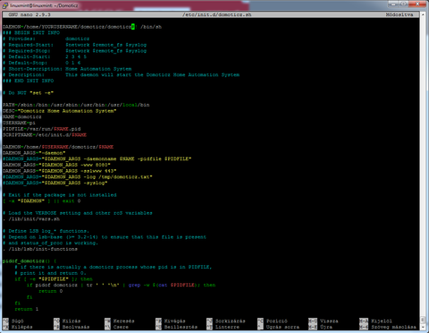

SwissAirplan
Csak nem indul el... A Domoticz Wiki ezt dobja fel
Idáig el is jutok.. itt csak
USERNAME=pi a pi-t írjam át a szgép felhasználó nevemre a
DAEMON=/home/$USERNAME/domoticz/$NAME a $USERNAME szintén a szgép felhasználóra
DAEMON_ARGS="-daemon -www 8080" ezt meg nem változtatom mert jó nekem a 8080 as port
Ezeken kívül át kell még irjak valamit?
Legfölül kiír egy elérési útvonalat ahol szintén azt írja hogy YOURUSERNAME vagy a $NAME -eket?
Már kb 20 tutorialt végignéztem de ezt nem irja le sehol ( vagy csak én vagyok béna

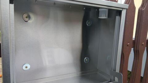

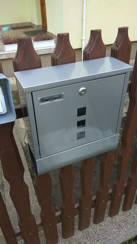

Postalada 2.0
Egy segedvaltozo beiktatasaval most mar csak egy ertesitest kuld
Az elhelyezesen is modositani kellett, nem volt jo a sarokban, ugy a leghatekonyabb (tok logikusan amugy...) Ha a leveleknek nem az "elere" esik a mozgaserzekelo, hanem a legszelesebb feluletere. (pl az elejere, vagy a hatuljara)

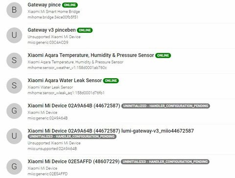

Hagytam a domoticzot a grafikonos kalamajka miatt.
Most ujra itt vagyok Openhab kedessel:
1. A kepen lathato hogy egy Xiaomi Gatewayt felismert ket fele keppen. Az egyik kapottt valami tokent automatikusan a masiknal kezzel kellett beirni a developer keyt
2. Azok a szurke uninitailezed-handler configarational mit lehetkezdeni?
3. Van egy csomo temp/hum szenzorom. Azokat hogy tudom azonositani? a felismereskor kaptak ugyn egy mihome azonositot de azt nem latom a mi homeban -

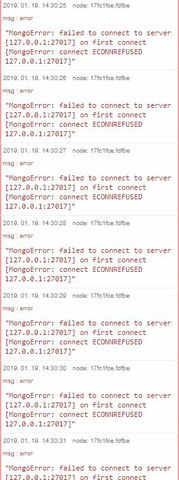

its_grandpa #8788 üzenetére
Fura ez a log.. véletlenül nincs engedélyezve az új Rule engine? Mióta olvastam, hogy belenyúltak a gpio és rule kezelésbe, azóta nem frissítek, december 4-i az utolsó ESPEasy, amit használok. Ha mindent jól írtál és mégsem megy, javaslom a downgrade-et.
Egyébként itt mintha konkrétan a semmit hasonlítaná össze a 0-val.. A változó nevét jól írtad? (kis-nagybetű?)
Meg tudnátok nézni, hogy a Domoticz csinál-e valamit a 27017-es porton? Vélhetően az kavar be a Node-Redemenek.

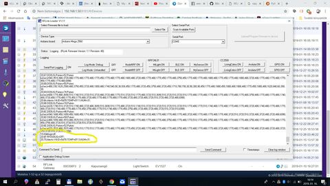

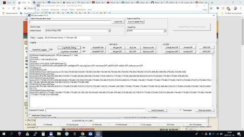

Tomaaasz #8773 üzenetére
A leírás szerint:
"Technical data of the radio communication system: Bi-directional communication; FSK Modulation;Frequency 433.82 MHz; Radian 0 radio protocol."
Ez nagyon más műsor, mint amit az RFBridge vagy az RFLink hallgat 433MHz-en... Pl [link]
A SonOff Bridge valószínű a környék 433.92MHZ ASK/OOK jeleit látja... -

Tomaaasz
Valaki találkozott már ilyennel: sontex superstatic 789?
Datasheet szerint tud 433 Mhz-en beszélgetni, a sonoff rf bridge-ben jön is egy rahedli adat (feltehetőleg a többi lakásban is ilyen van), viszont nem nagyon találtam semmilyen leírást a protokollról.

Amióta feltettem a Domoticzot, a NodeRED másodpercenként dobja a következő hibát:
msg : error
"MongoError: failed to connect to server [127.0.0.1:27017] on first connect [MongoError: connect ECONNREFUSED 127.0.0.1:27017]"Nyilván a Domoticz nyúlt bele, de mit tehetek én?
Köszönettel: MaCS

qqzs
Fent van influxdb domoticz mellett es fut. Tud segiteni valaki hogyan tovabb?
